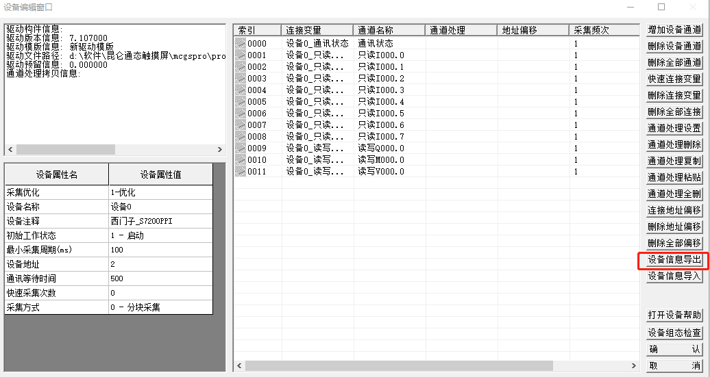

在客户现场使用中会遇见更换触摸屏和PLC连接方式的情况,这时候就需要修改触摸屏工程的连接协议。使用合信触摸屏在触摸屏工程里直接选择连接,更改连接协议即可。但在使用昆仑通态触摸屏时没有这个功能,需要手动更改每个变量的连接通道,工程量大的时候就很麻烦。可以使用设备导出功能。导出.csv文件,修改.csv文件后重新导入。这样可以简单快速的实现批量修改变量连接。1.将PPI变量表导出

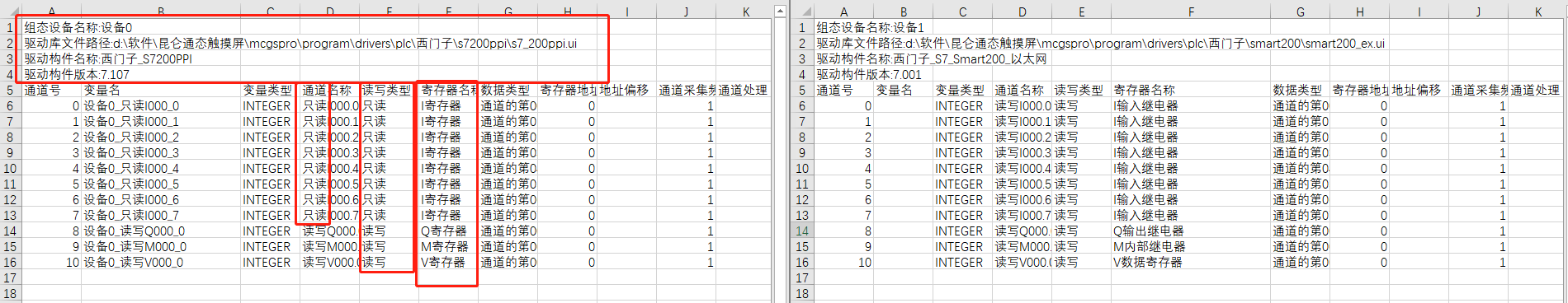

2.打开描述文件,组态设备名称、驱动库文件路径、驱动构件名称、驱动构件版本。更换成现在所用的连接类型。
3.将通道名称、读写类型、寄存器名称更换为现在所用连接类型。

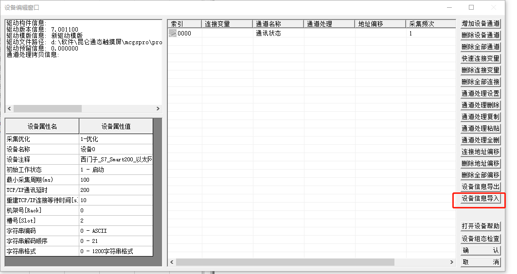

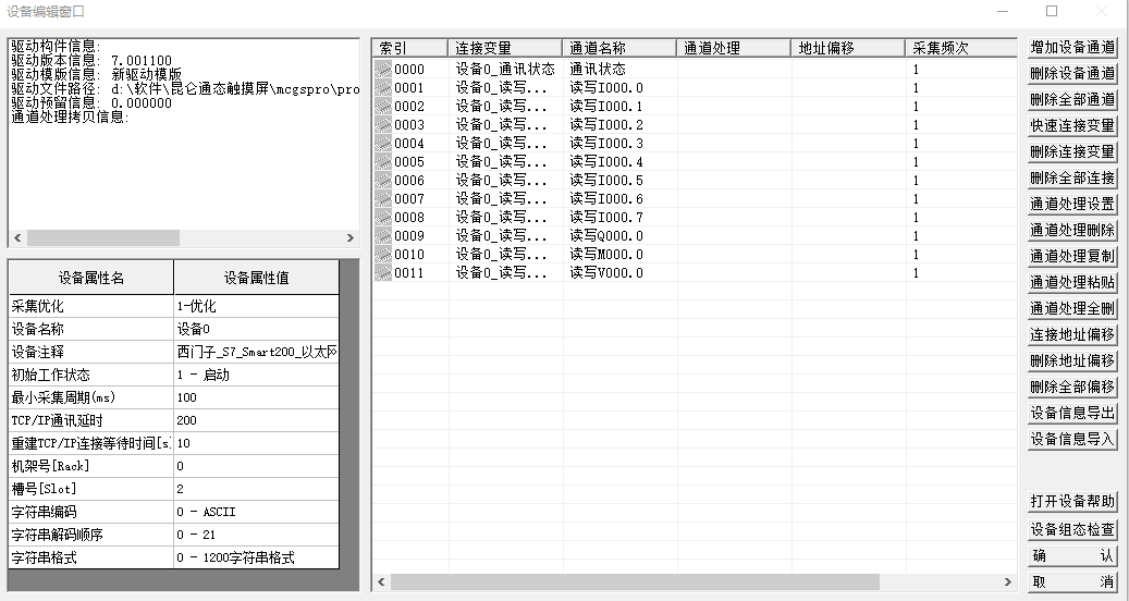

4.将更改完成的.csv文件导入到工程中。
5.导入后点击确认即可,之前工程建立的变量会自动关联到新建的通道连接上。如需更改,可直接在编辑.csv文件时修改变量名跟换连接通道。
