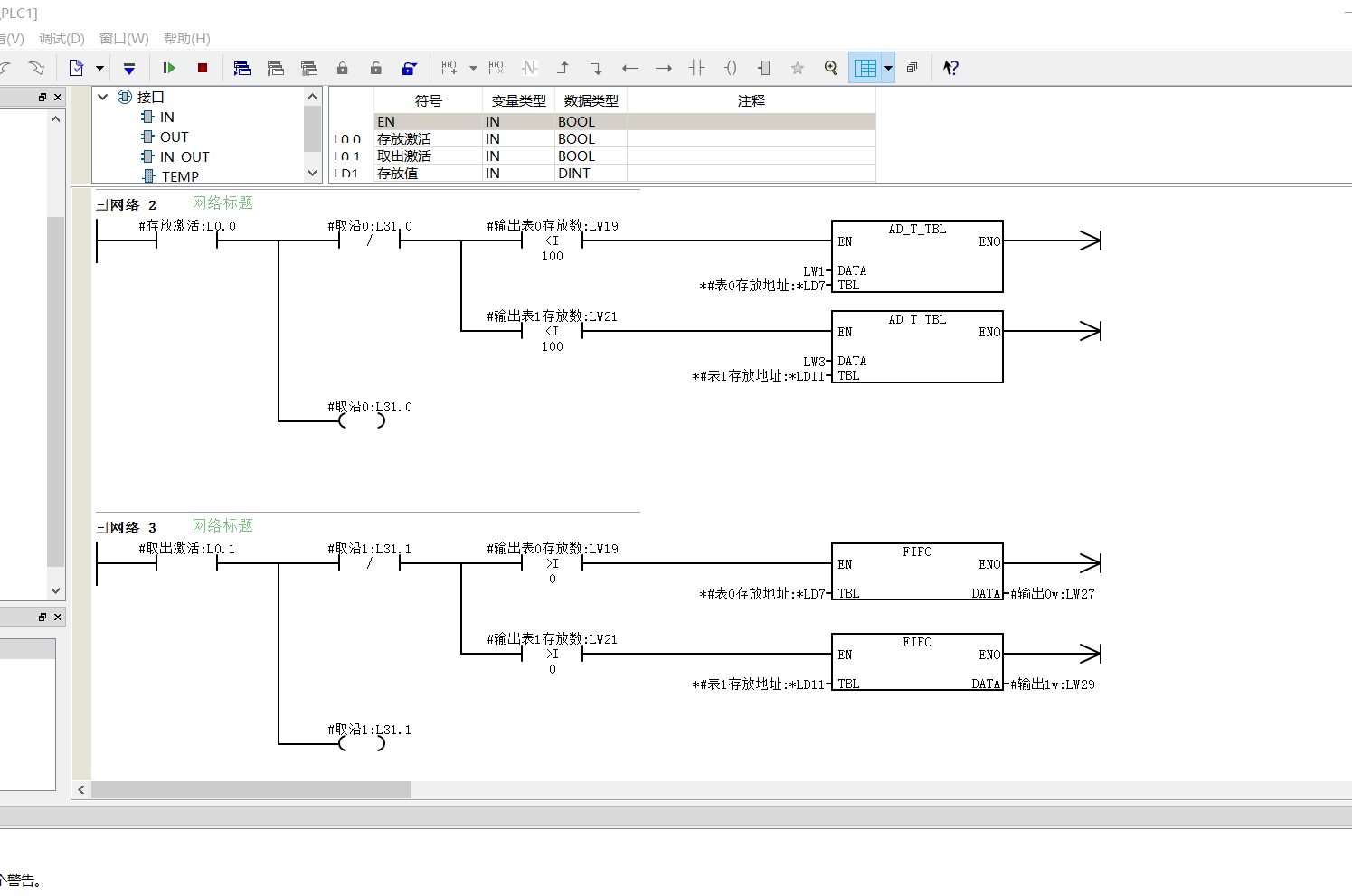

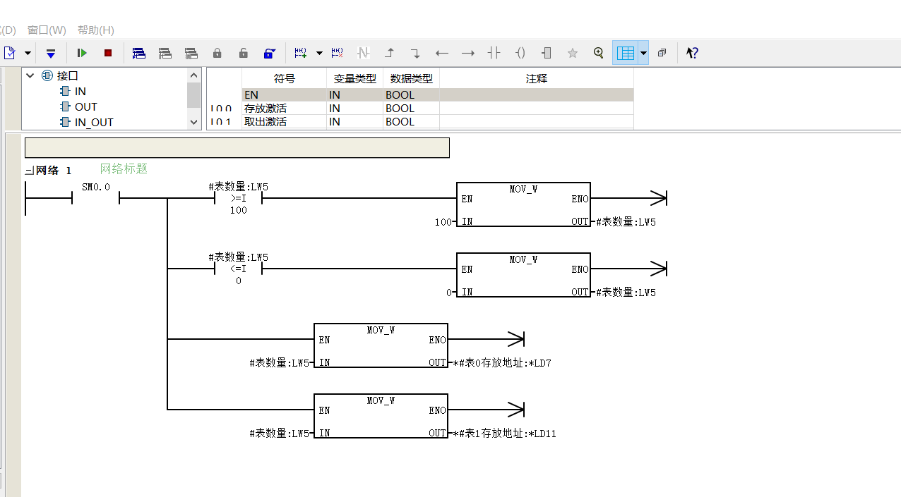

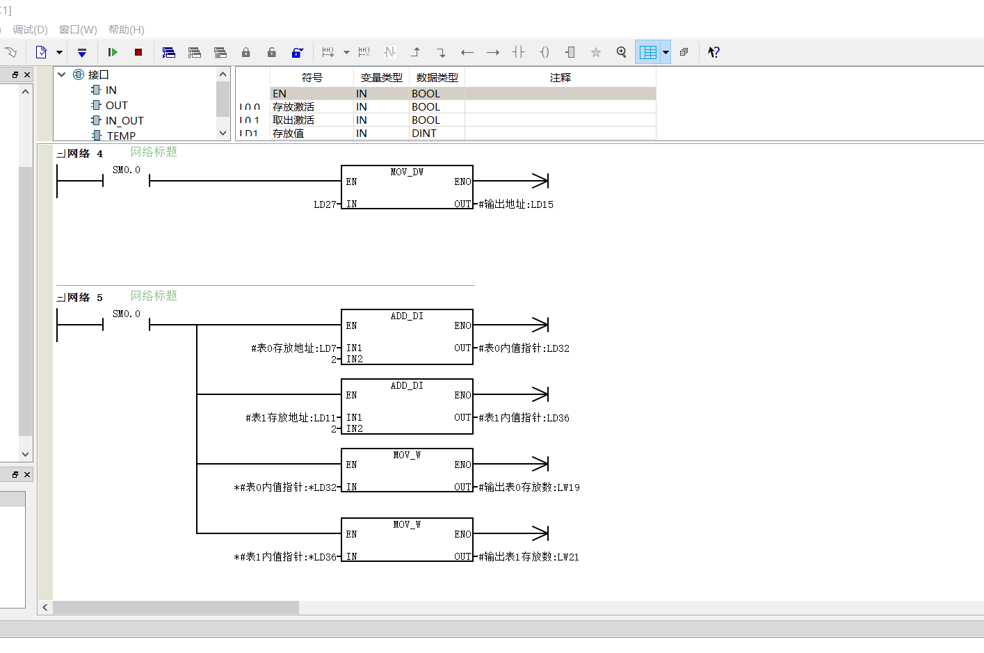

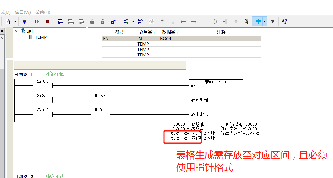

这是利用通用指令做的先进先出功能,由于通用表指令的限制,只能支持每个表格存放100个数据,原理是利用2个表格指令,分别存储存放值各16bit,输出时汇总到一个32bit值上,实现32bit的存储。以下是程序图
