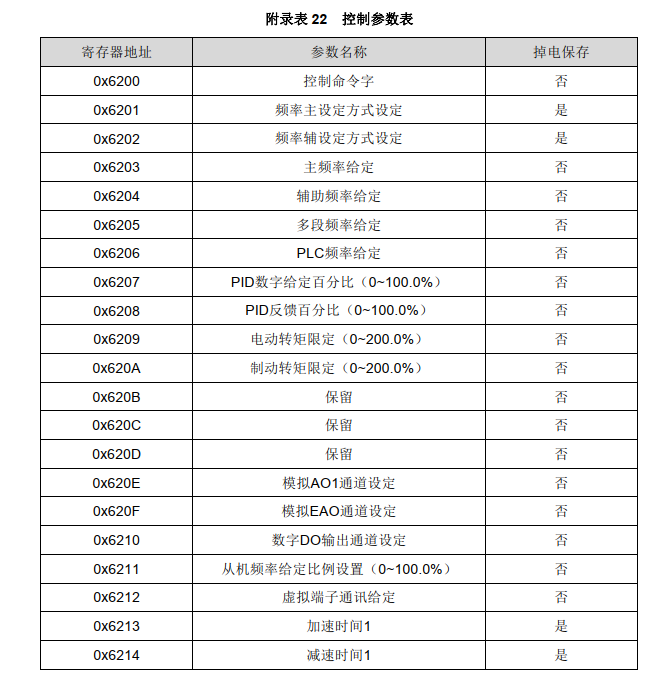

在与吉泰科变频器485通讯给定频率时,需注意b0-02号频率给定参数(16#0202),在使用通讯模式时不生效,写入了频率也不能启动。
频率给定的地址应该是16#6203。加上功能码03(400001)转换成十进制应该是425092.
其中
b0-01(频率给定方式)应设为9。
b1-00(控制指令来源)根据实际情况决定,外部端子设1。
h0-02(通讯地址)根据实际情况决定。
