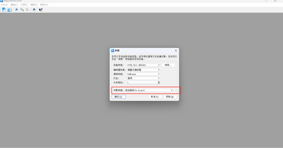

打开MagicWorks Tuner V1.78软件,新建文件,对象类型选择自选曲线

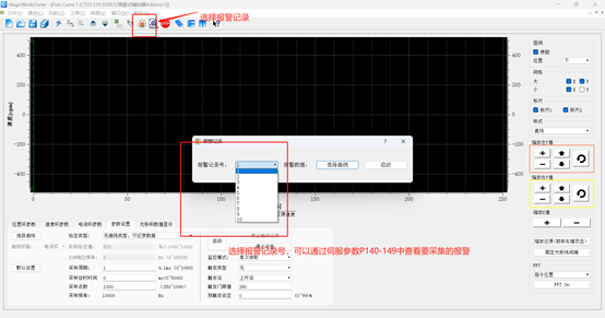

点击报警记录,通过伺服参数140-149对应去选择报警记录号

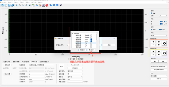

根据需求选择需要采集的曲线

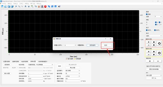

最后,点击启动即可完成曲线的采集
