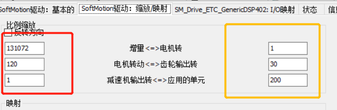

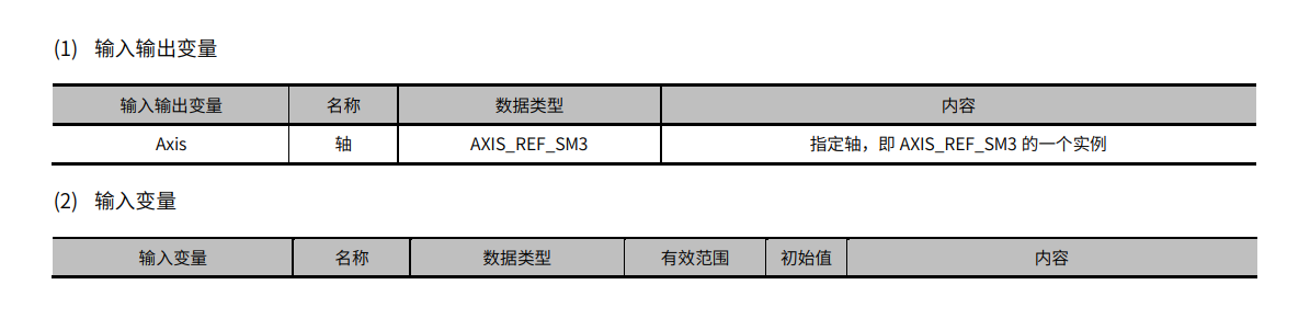

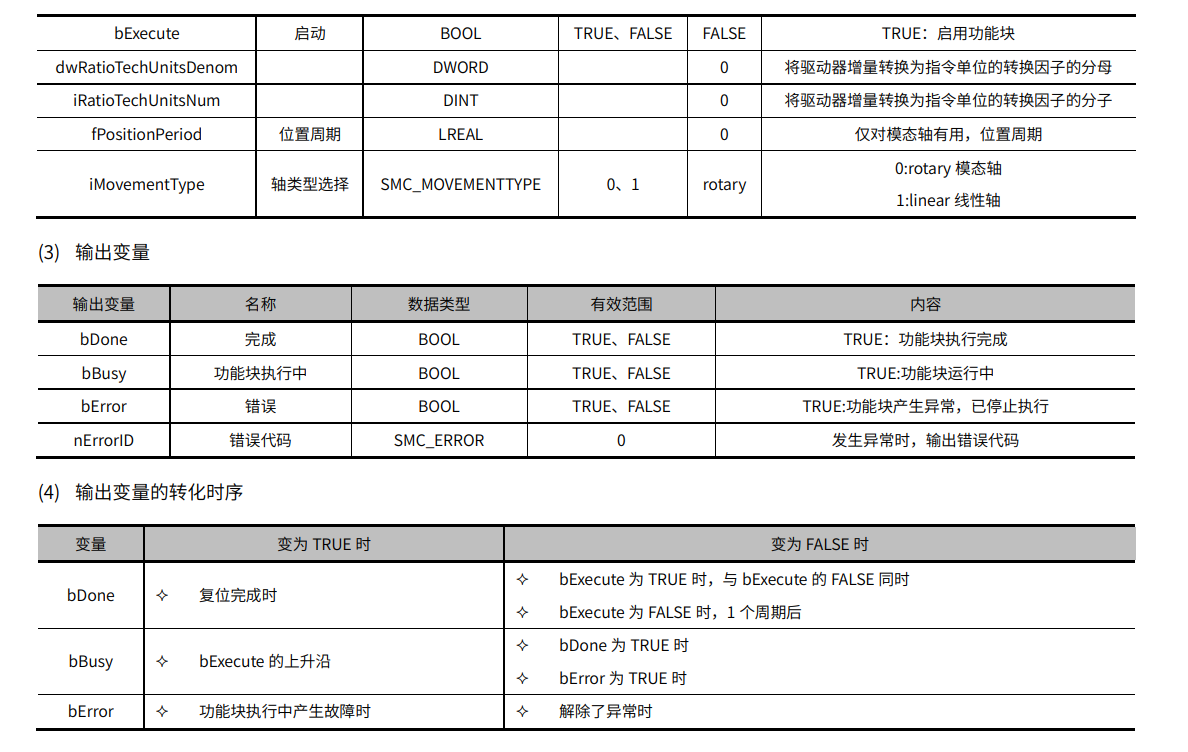

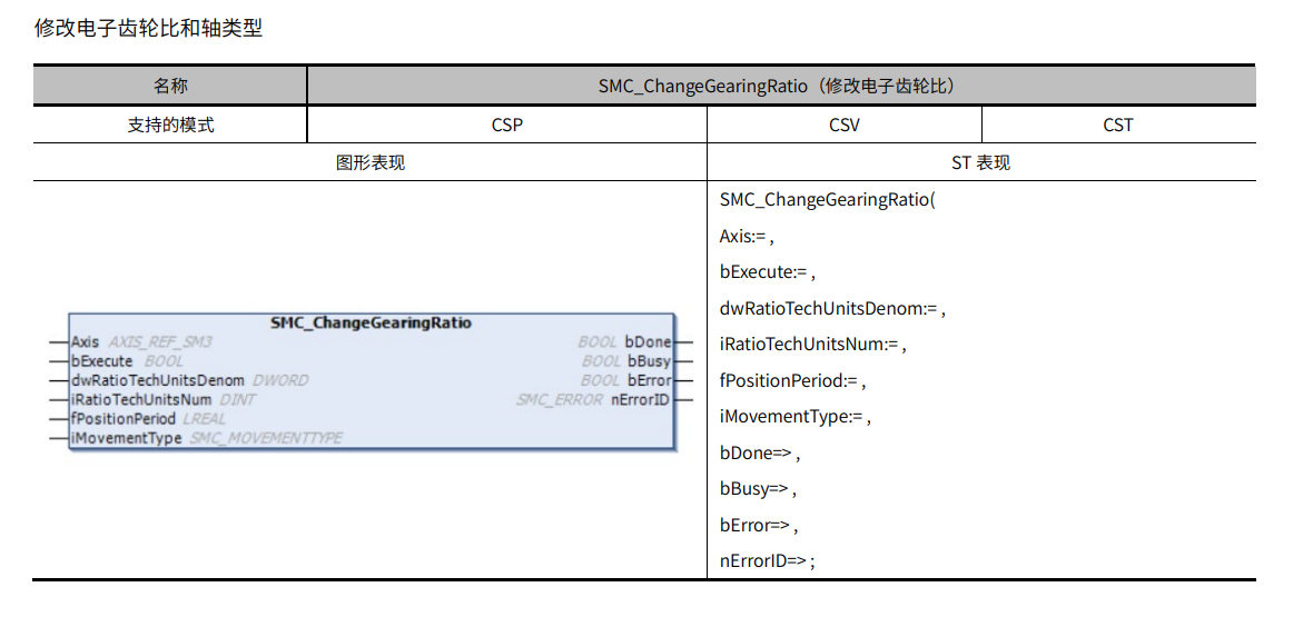

除了在softmotion中可以设置轴量纲参数外还可以通过指令对量纲参数进行修改。
说明:1、dwRatioTechUnitsDenom 由左边三个参数相乘, iRatioTechUnitsNum 由右边三个参数相乘
2、指令执行时,伺服使能需要断开。
