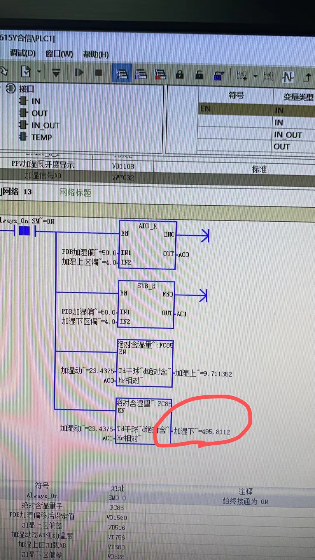

       既然叫累加寄存器,那么就有累加寄存器的功能,就是数据是按先进先出或者先进后出的方式轮流存储的和取出的。和其他存储地址不同的就是AC开头的有4个,AC0,AC1,AC2,AC3  ,它们共同的特点是同一个累加寄存器地址你可以在一个程序段的不同的地方存储和取出不同的数据而不混乱,只是每个网络的运算必须得出结果并转存到非AC的地址里存储。

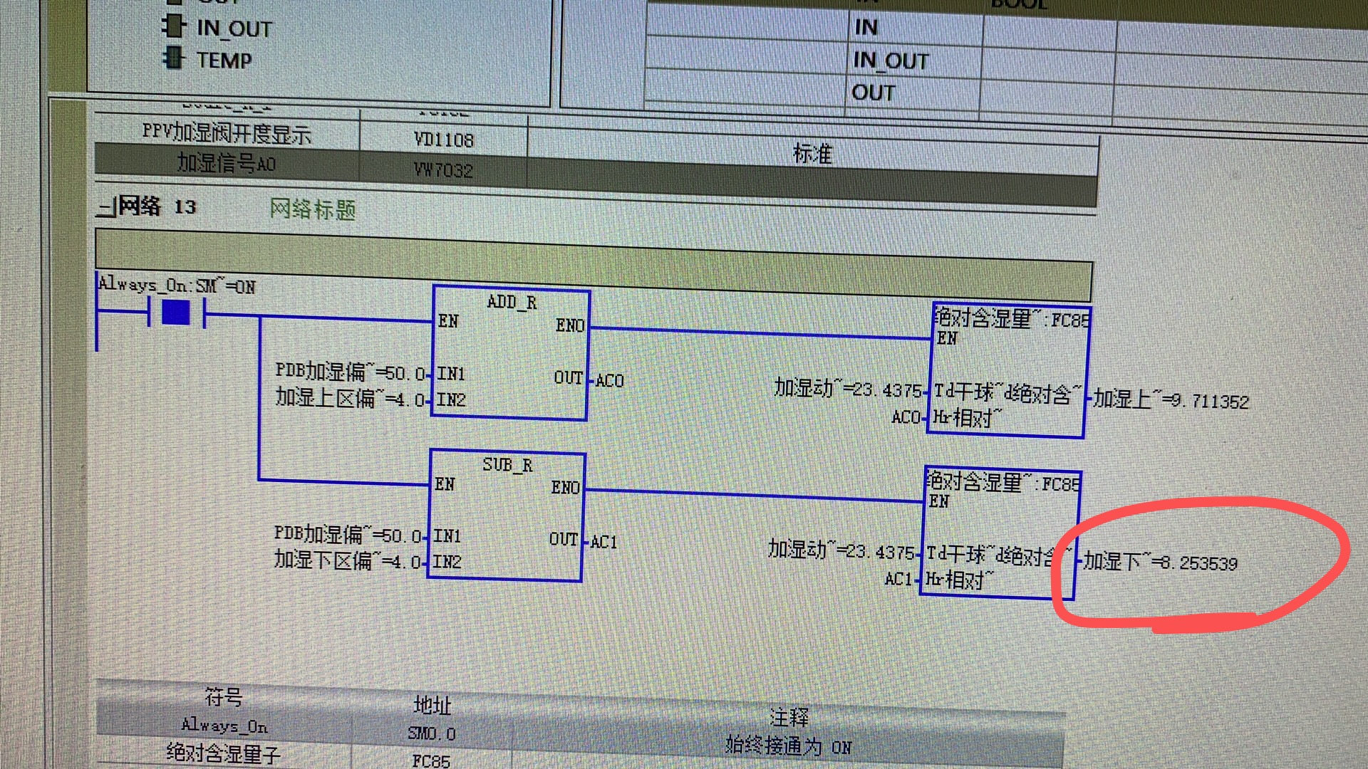

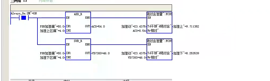

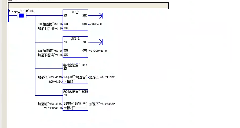

*需要注意的是,累加寄存器进料不要使用在FC子程序的输入输出引脚上,以免出现以下的情况
同一段程序,输出结果不同,如下图。
如果有客户或同事遇到此类情况,请建议他们使用V区寄存器
