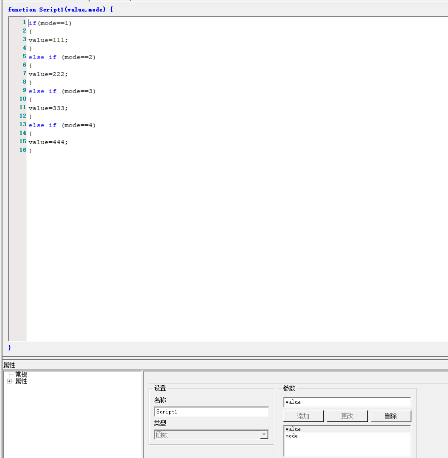

例如以下脚本,建立了value和mode两个形参,当mode==不同值时,value输出对应值;再将这个脚本关联到按钮事件上,value和mode也关联到实际变量。
这样做并不能实现脚本的功能:更改mode并执行脚本,value无法输出值到对应的实际变量中。
脚本1:

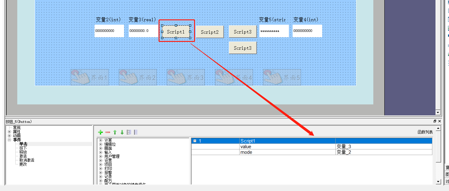

按钮事件关联脚本1,形参关联实际变量

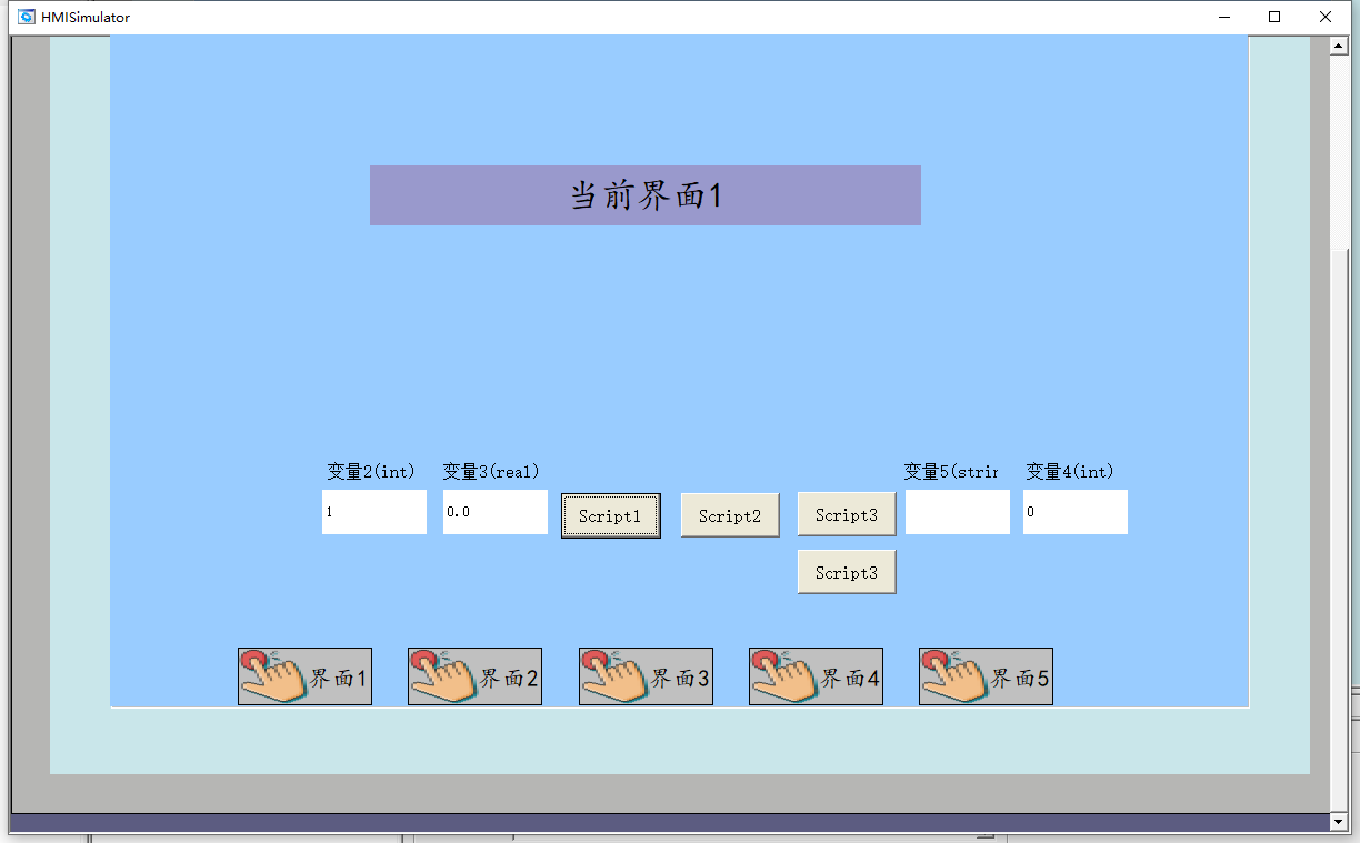

按下按钮后,value没有输出给变量3

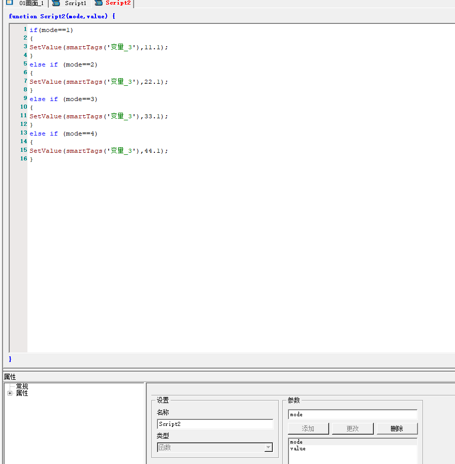

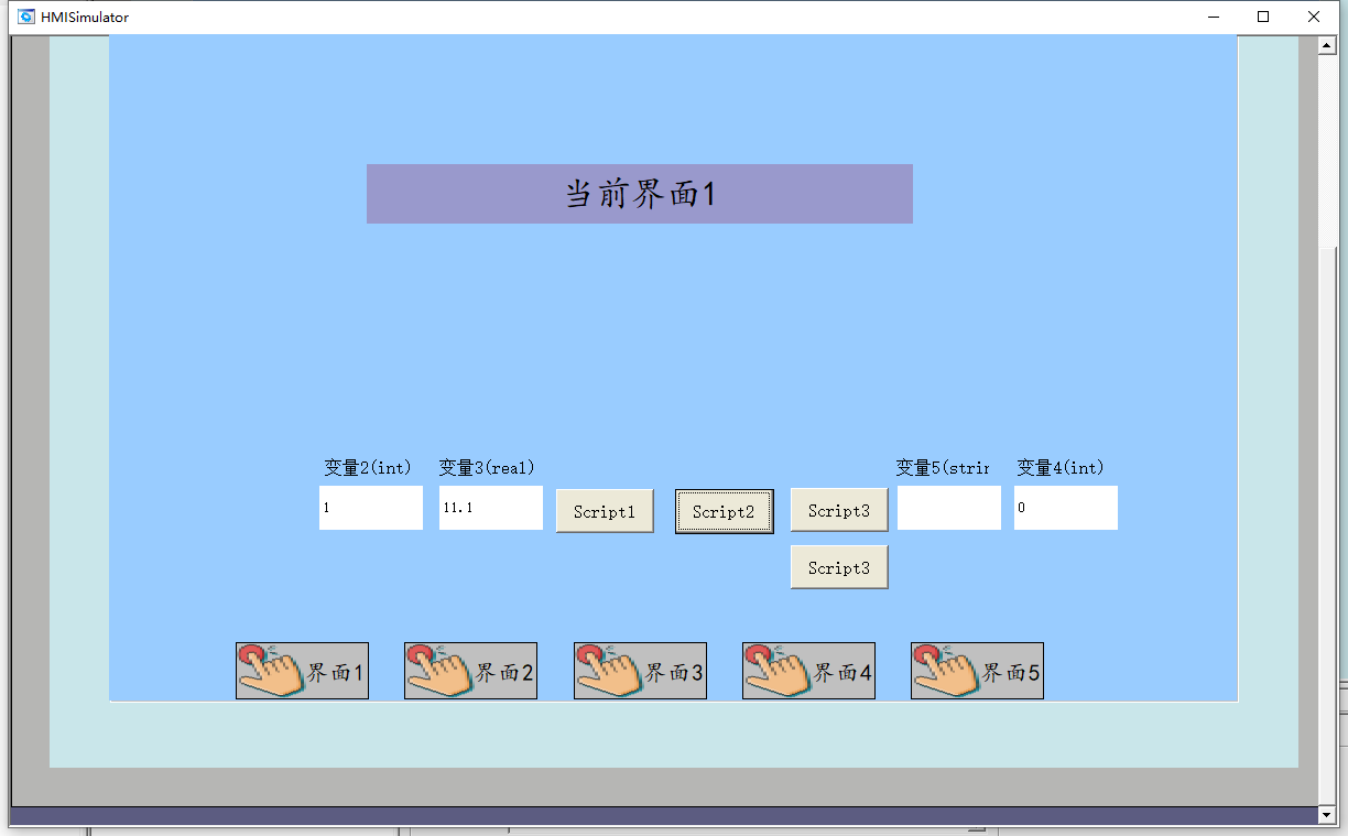

脚本2:直接输出到变量3

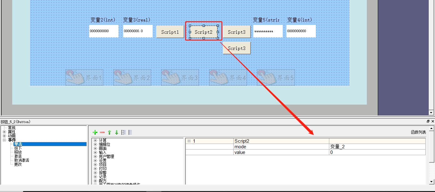

按钮事件关联脚本2,value可以不用关联变量
按下按钮,变量3的值被输出
