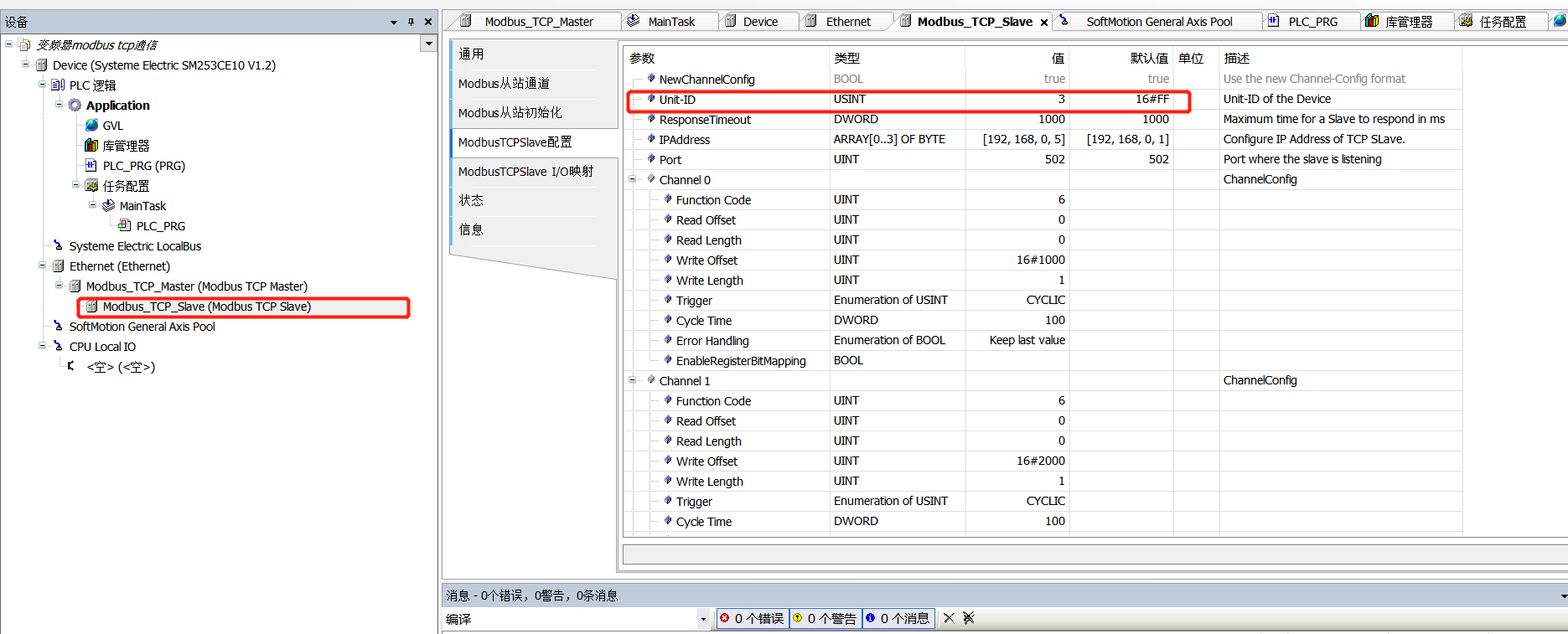

使用合信CTH300-C系列系列PLC和第三方设备(变频器、rtu/tcp转换器)通讯时,使用codesys自带modbus组件进行通讯时除了IP地址和端口号对应设置好之外,
还需将Modbus_TCP_Slave处Modbus_TCP_Slave设置中的Unit-ID设置与从站的ID对应设置好
由于codesys将Unit-ID默认值设置为255,如果不将UnitID与从站对应设置好,则会造成通讯不上。
