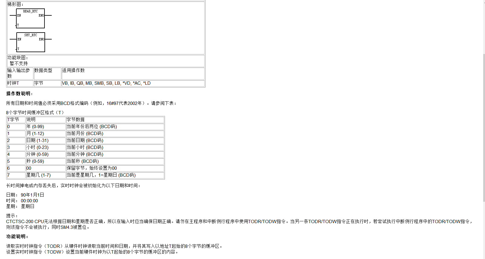

当用户需要修改PLC内部时钟时,需调用SET_RTC指令进行修改PLC内部时钟进行修改。
有客户反应使用CTSC触发设置指令不生效,不能将修改的时间设置入PLC,同样的程序下载至CTH系列PLC可以设置。
需注意:CTCTSC-200 CPU无法根据日期和星期是否正确,所以在输入时应当确保日期正确。请勿在主程序和中断例行程序中使用TODR/TODW指令。当另一条TODR/TODW指令正在执行时,若尝试执行中断例行程序中的TODR/TODW指令,则该指令不会被执行,同时SM4.3被置位。
在帮助中查看设置时间的年、月、日、时、分、秒、星期的数据范围,CTSC系列PLC如果数据不在正确数据范围内,则设置不进去。
