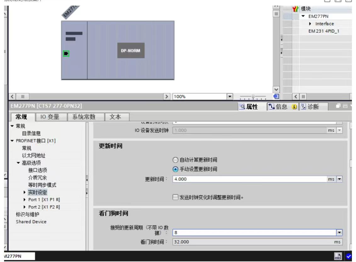

CTSC 277-0PN32/CTS7 277-0PN36在配合西门子1200、1500、使用时
在一些现场干扰较大或PN网络中有其他数据量较大的设备(伺服、变频器),
偶尔会出现PN模块报看门狗超时错误。
1、当现场干扰较大,地线可靠时,可以将模块地线和传感器屏蔽层接地
2、若接地处理后还会出现看门狗超时错误,可能是现场电源不稳或者电源过来干扰,可以给模块单独开关电源供电来解决。3、做了上述处理之后为了增强系统稳定性,还可以将277PN模块的IO周期和看门狗时间加大来避免看门狗超时报警。
