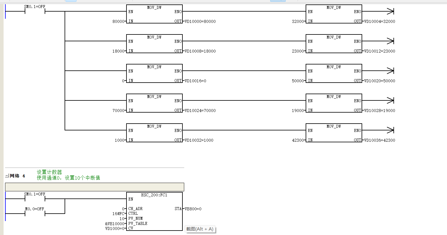

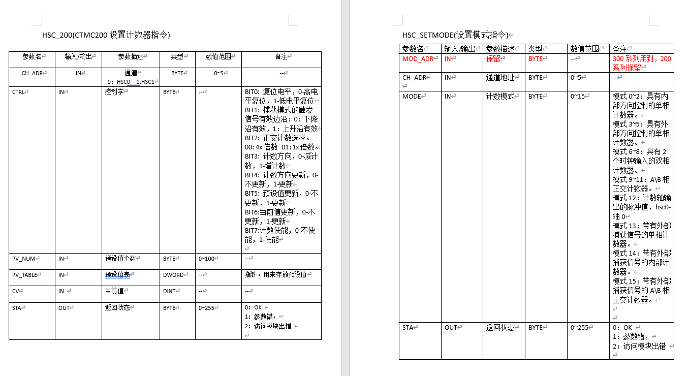

使用此项功能首先要了解HSC200指令,指令用法如图所示,其他详细指令介绍及库文件在附件区下载参考使用。
同一个高速计数中断对应多段预设值方法:
首先设置计数器指令前向预设值表写值,写入值无需按照由大到小或由小到大顺序写入(如图案例所示)

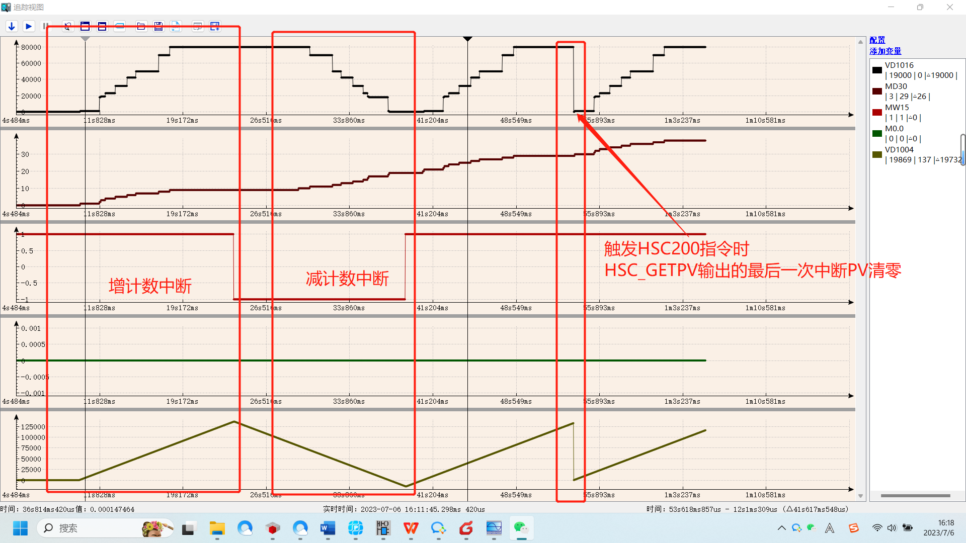

同一个高速计数中断对应多段预设值运行效果:
计数时只要CV=PV_TABLE里面其中一个都可触发CV=PV中断;
如增计数后进行减计数时再次满足条件仍然触发中断CV=PV条件为上上升沿如预设表范围内存在0,计数器初始化初始值也为0不会进入中断
HSC_GETPV输出值为最后一次CV=PV时的PV值,触发HSC200指令后预设值表会更新HSC_GETPV输出值清零,直至满足下次触发条件后将PV输出。
