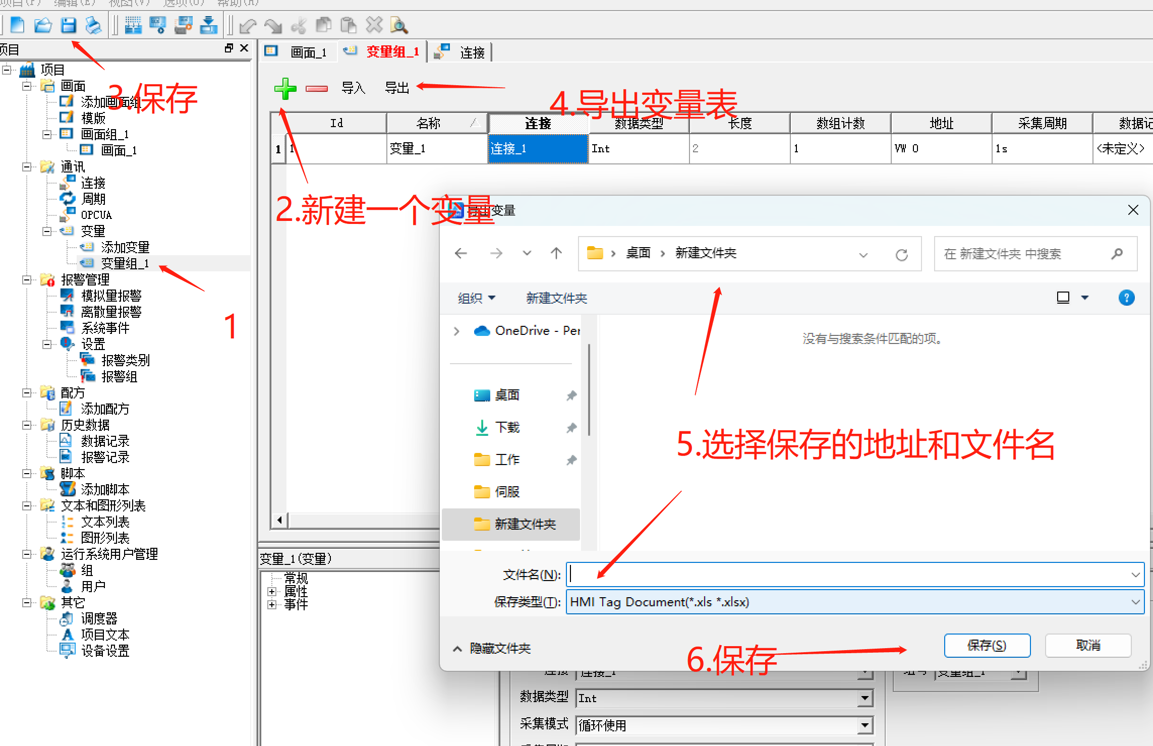

触摸屏变量可以导出Excel表进行编辑,然后导入用来提高工作效率。

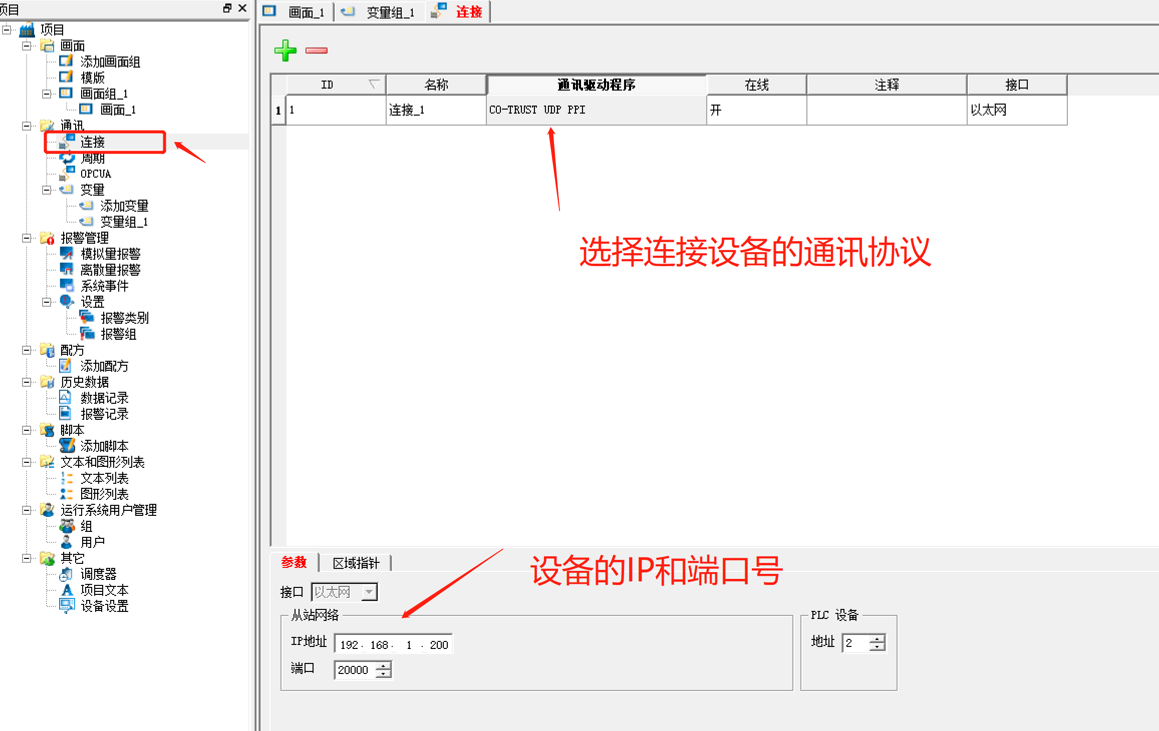

打开软件新建一个工程,新建一个连接(方便导入的时候选择连接的设备)
点击变量表,工作区坐上角有个导出,点击导出即可将变量表导出成Excel文件。
先新建一个变量,导出的时候可以用这个作为参考进行编辑,点击保存,再将变量表导出。

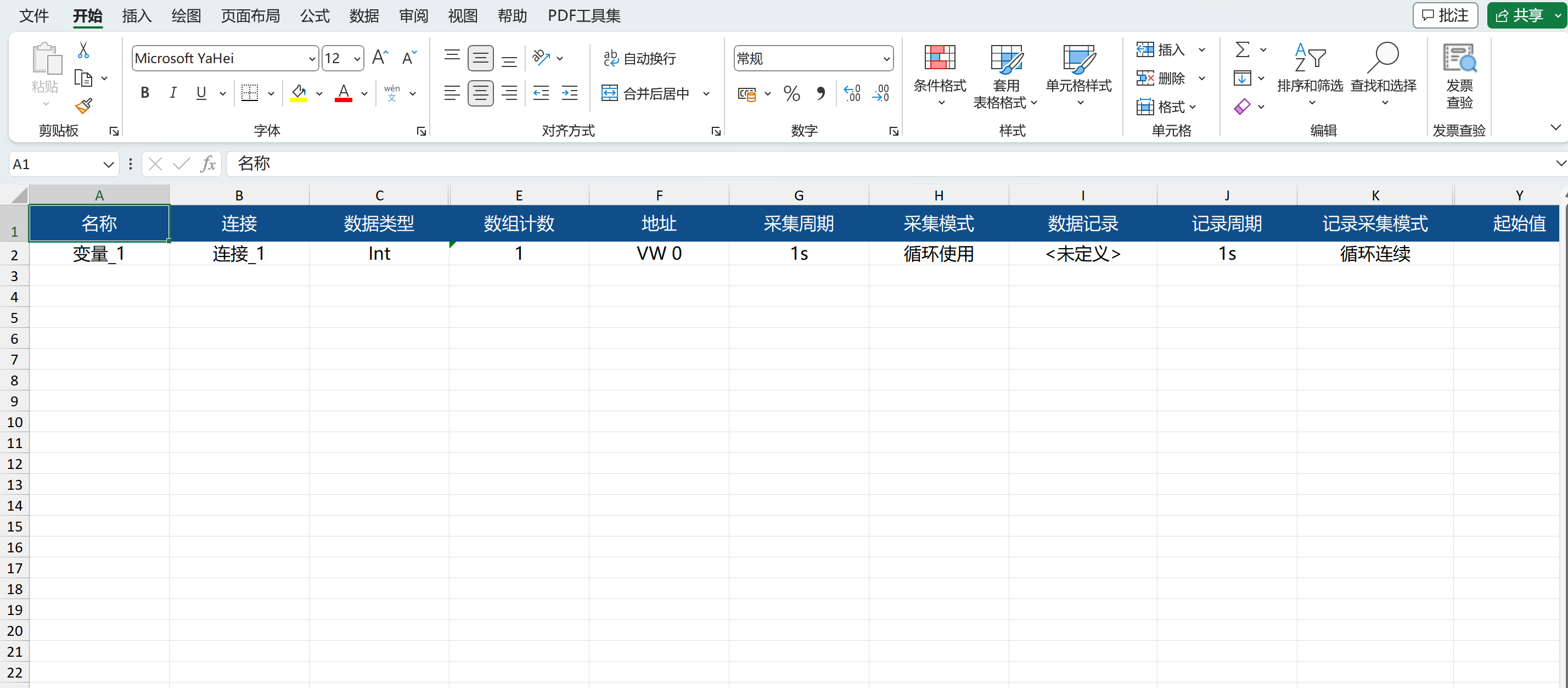

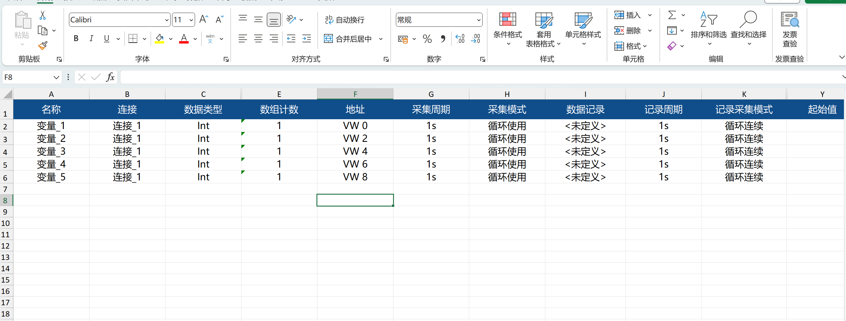

找到保存的文件打开。
按照已有的变量格式进行编辑

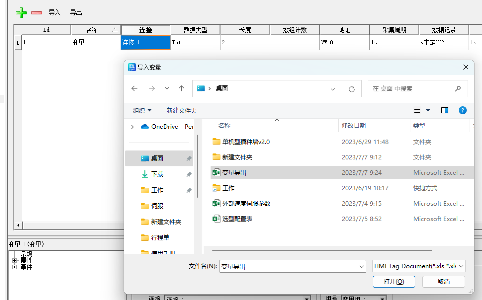

将Excel表保存后关闭,打开触摸屏软件,点击导入,选择文件后打开

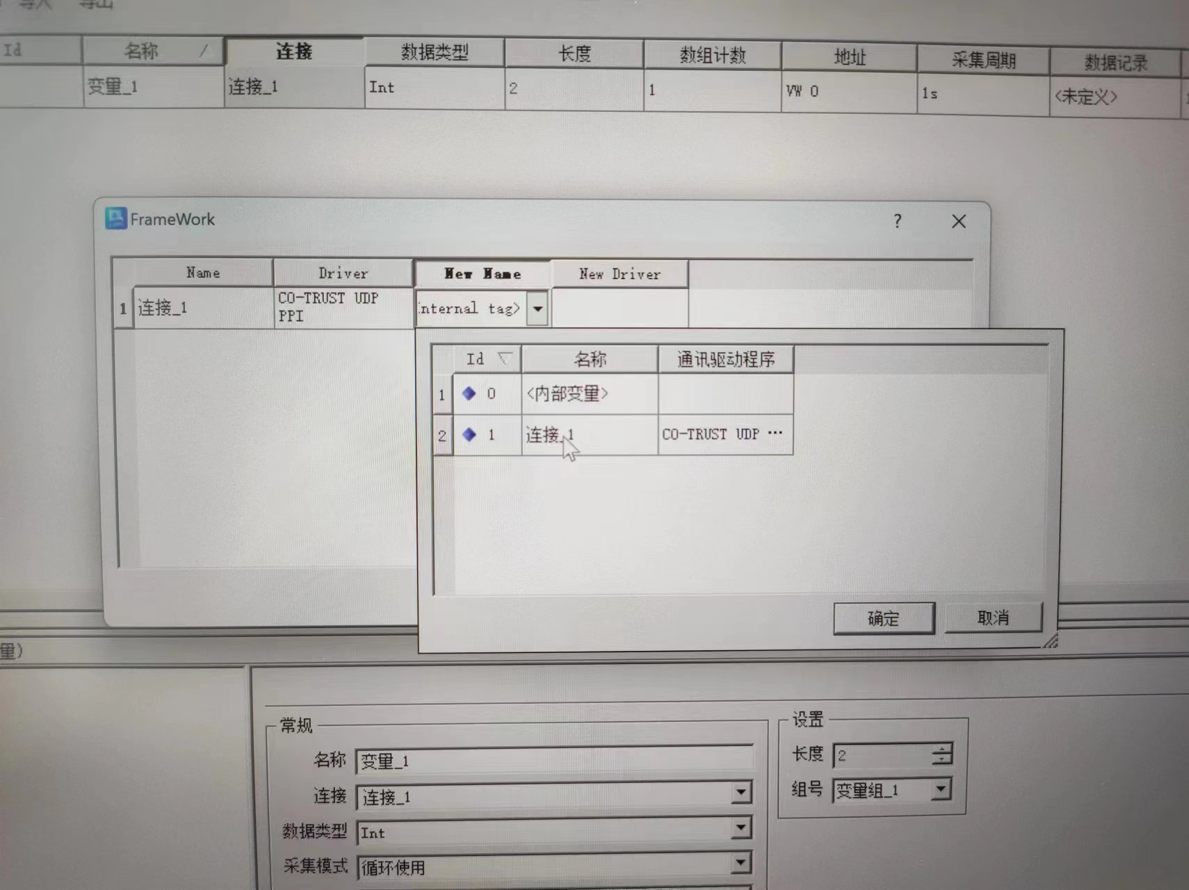

打开后会出现一个选择界面,在New Name选项中选择变量要连接的设备通讯,我这边就建立了一个,直接就选择连接1。

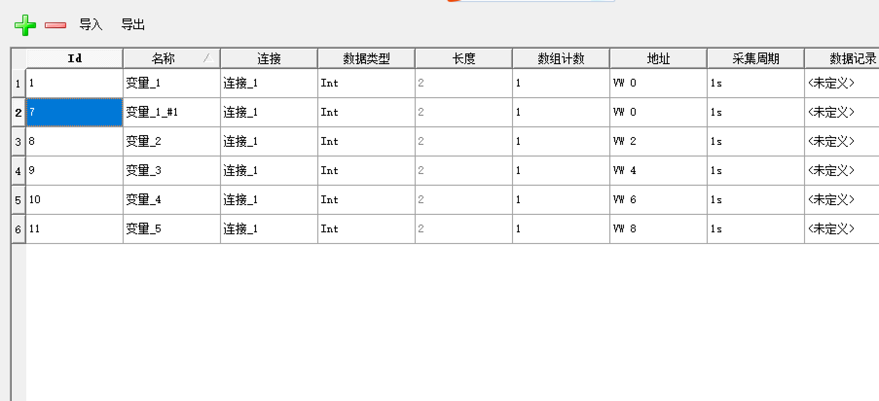

导出时新建了一个VW0的变量,导入时表里也有,所以导致有两个VW0的变量,将其中的一个删除即可。
