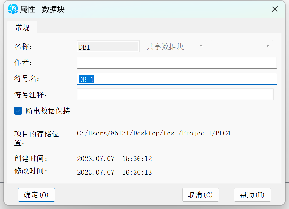

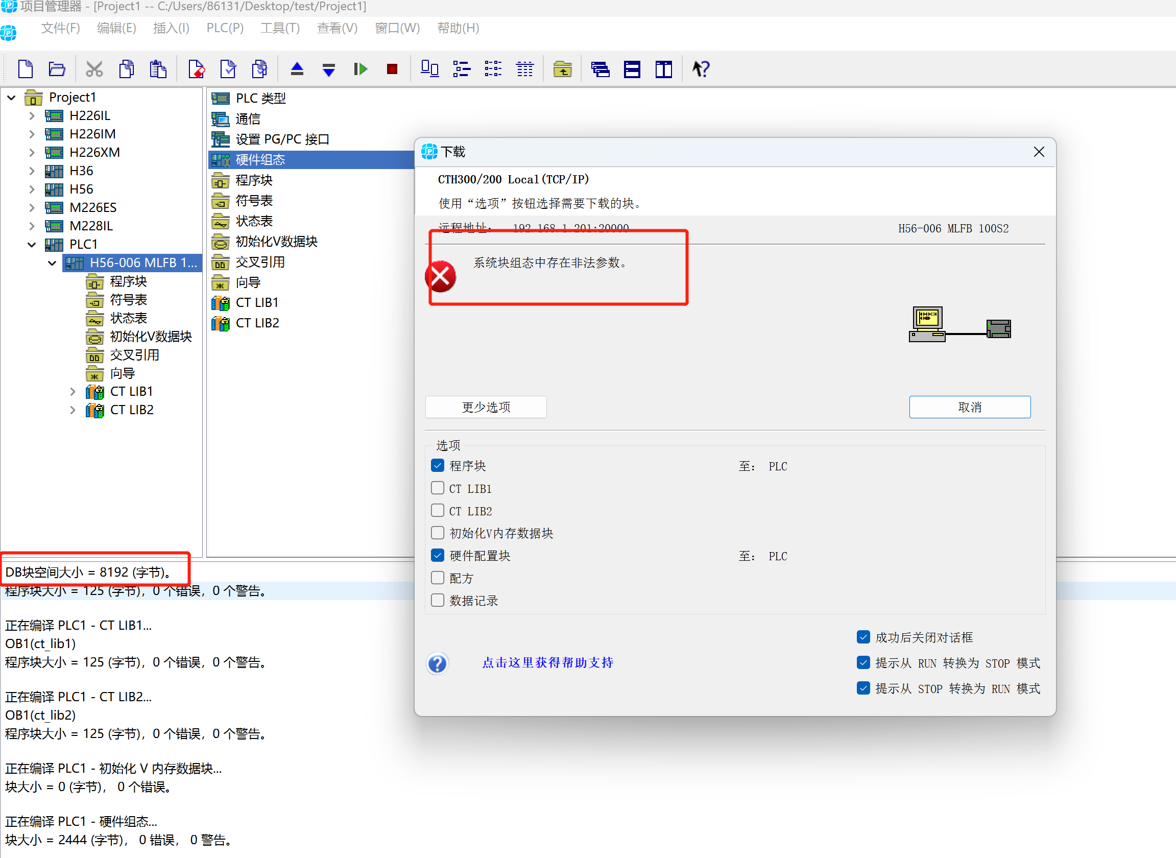

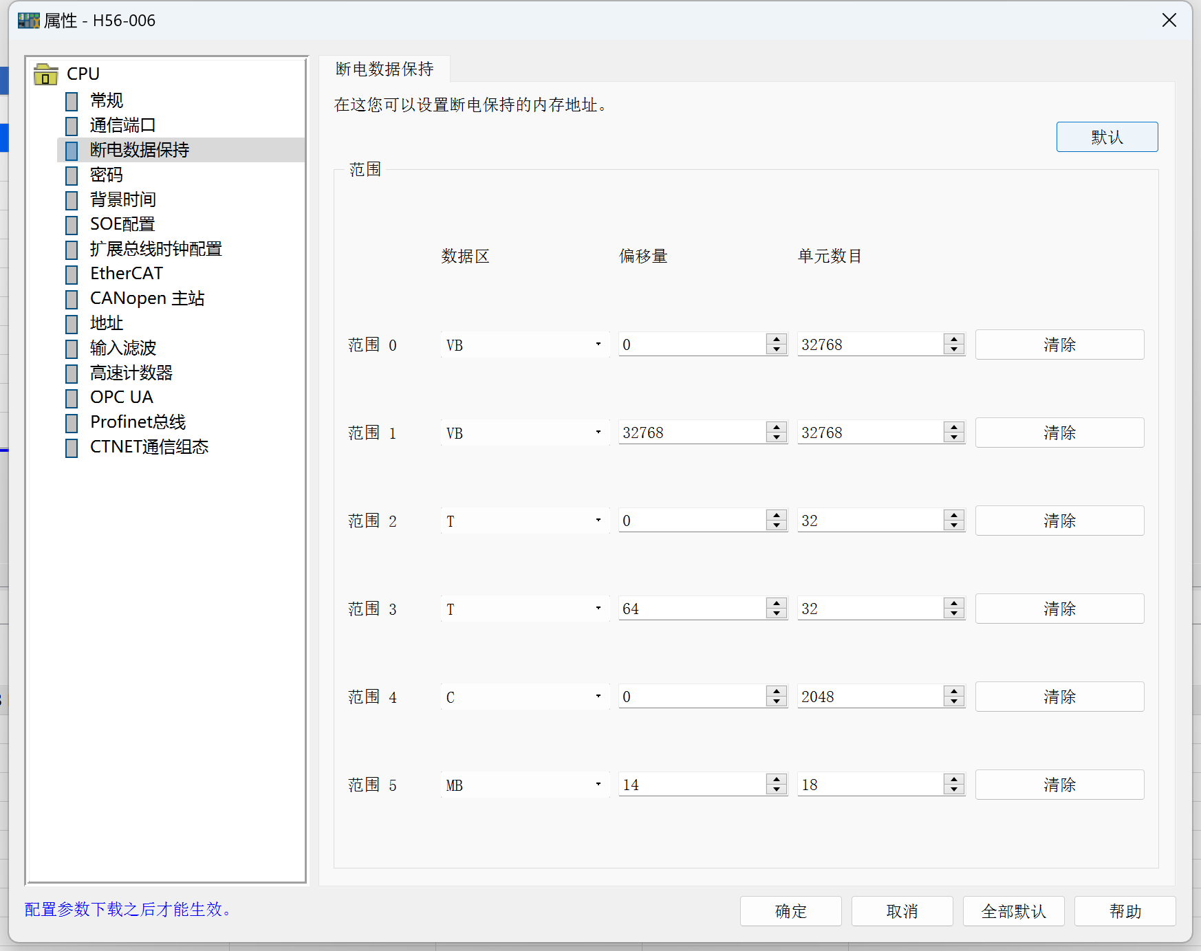

使用了DB块,DB块启用断电数据保存,系统块中掉电数据保持为默认。编译时正常,下载时弹窗:系统块组态中存在非法参数。如图(1)、(2)(3)所示。 2.jpg (图1)
4.jpg 图(2)
1.jpg 图(3)
错误原因为断电数据保存超出了PLC的上限CTH3 xxxxS2的PLC掉电保持寄存器上限为72K
解决办法:限制总的断电数据保持总数不超72K,可通过修改系统快取消部分不需要的掉电数据保持解决,如图(4)所示
3.jpg 图(4)

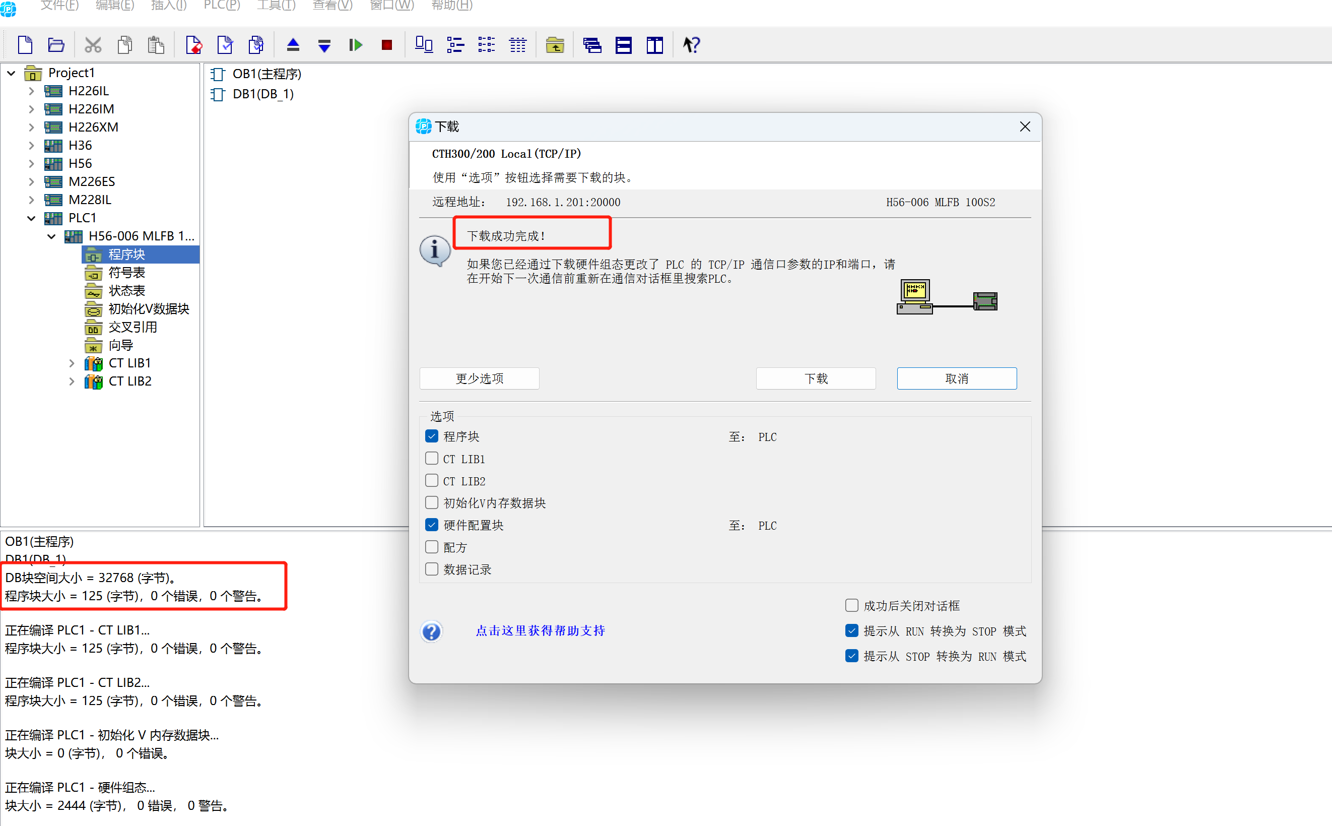

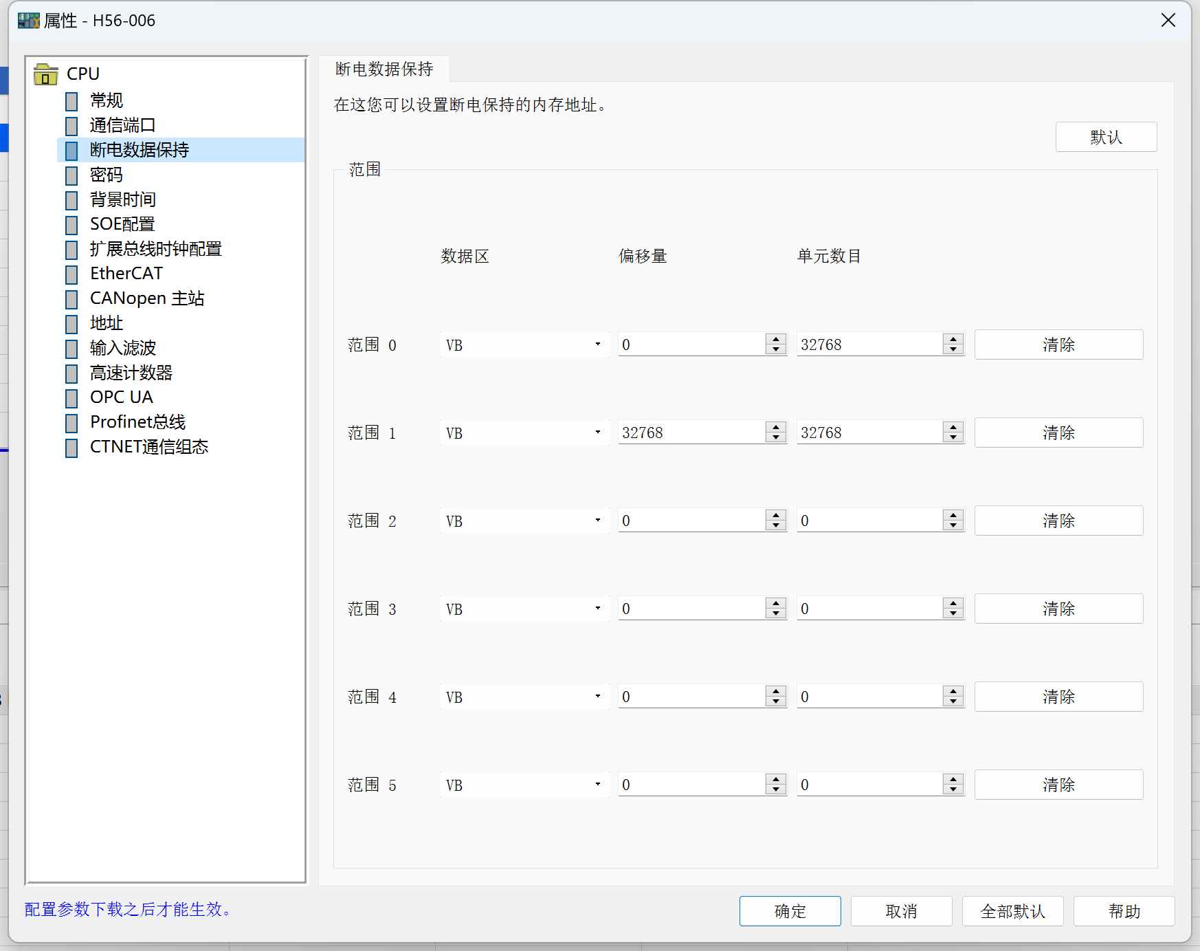

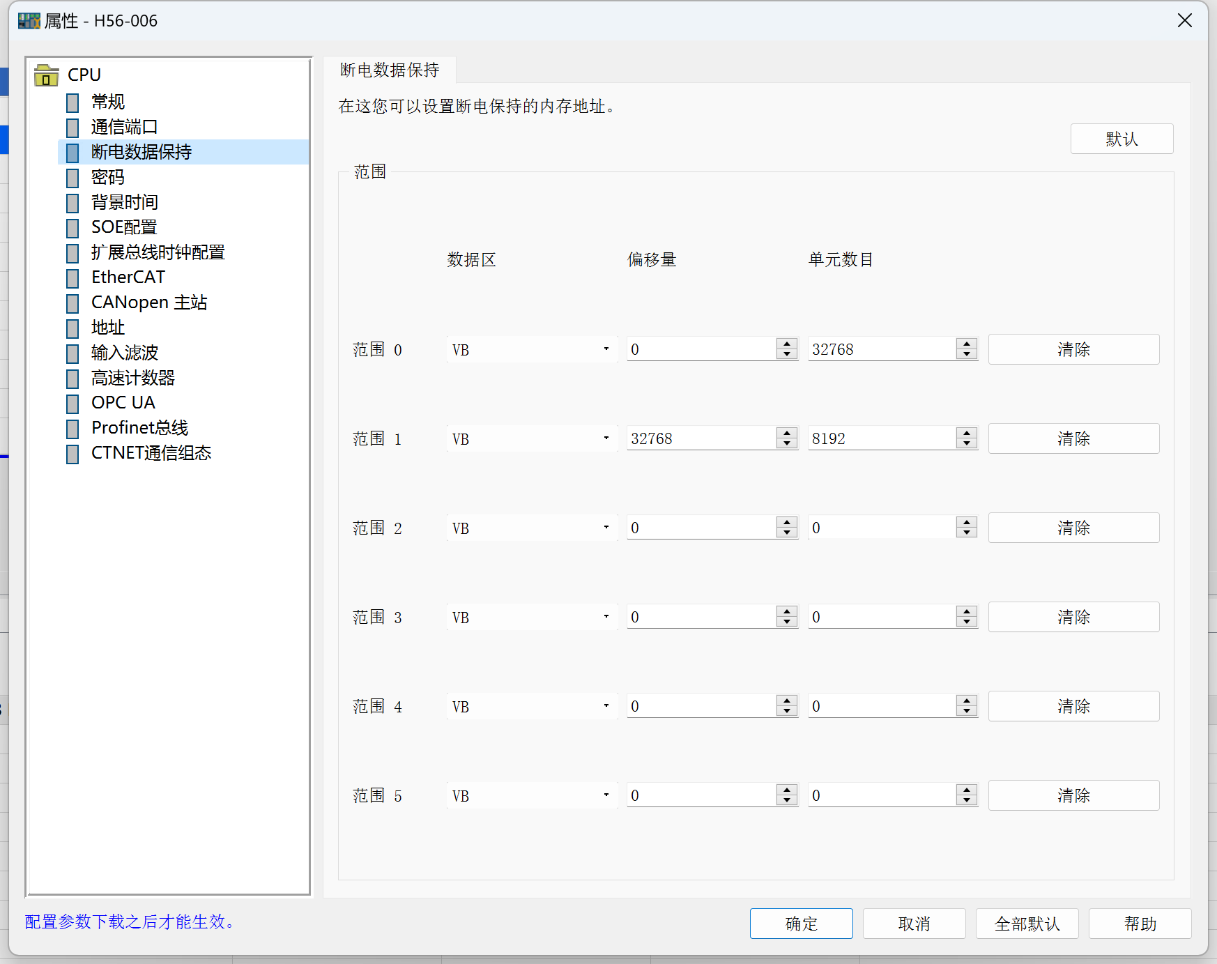

 楼主| 发表于 2023-7-7 16:56:41 | 显示全部楼层
可通过减小V区的掉电保持区域来加大DB区的掉电保持区域
