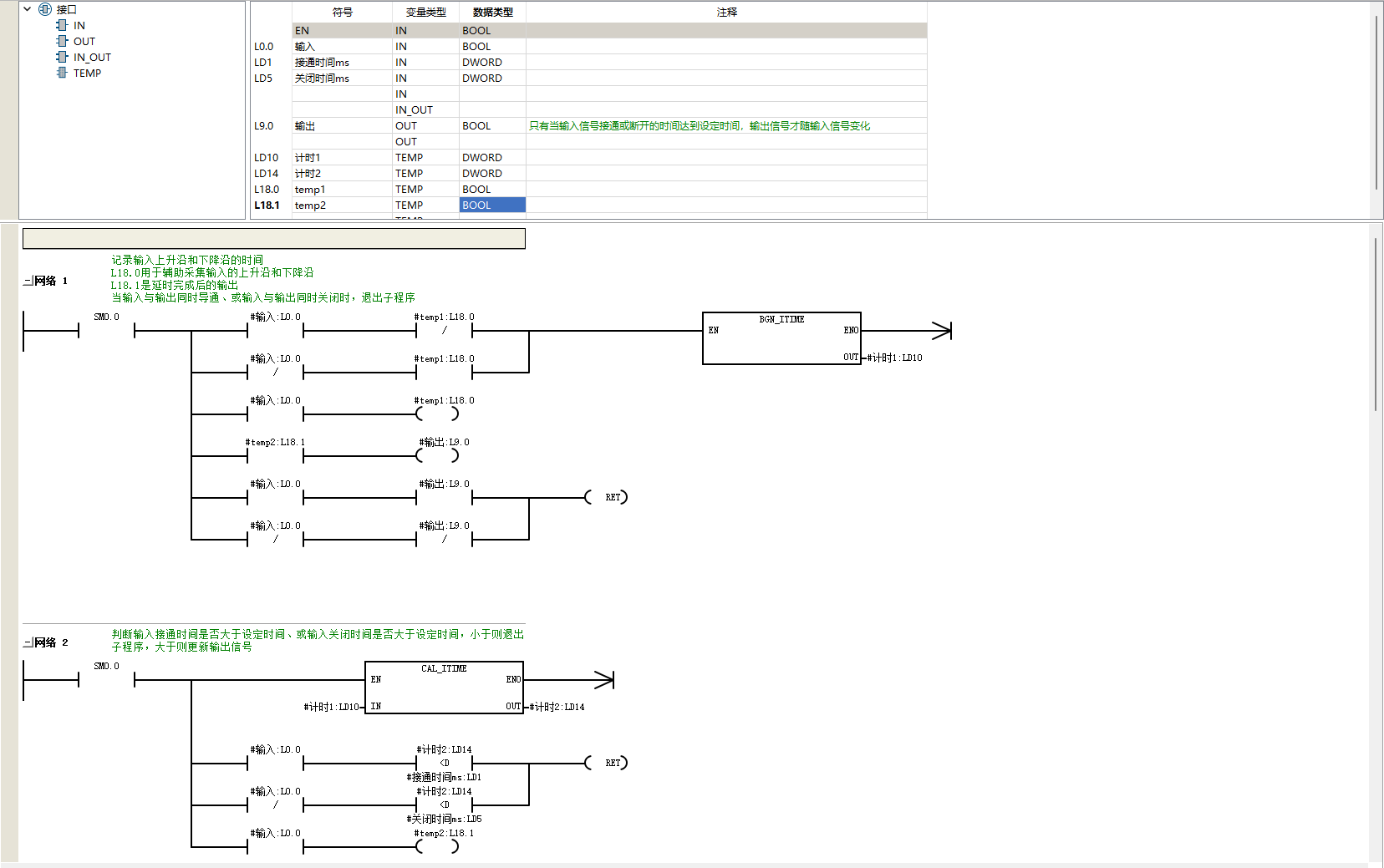

现场调试设备时可能会遇到按钮、光电因为外部因素导致信号不稳定的情况。此程序通过接通延时和断开延时来达到消抖的目的,也可以当成一个接通、断开延时的定时器来重复使用。
