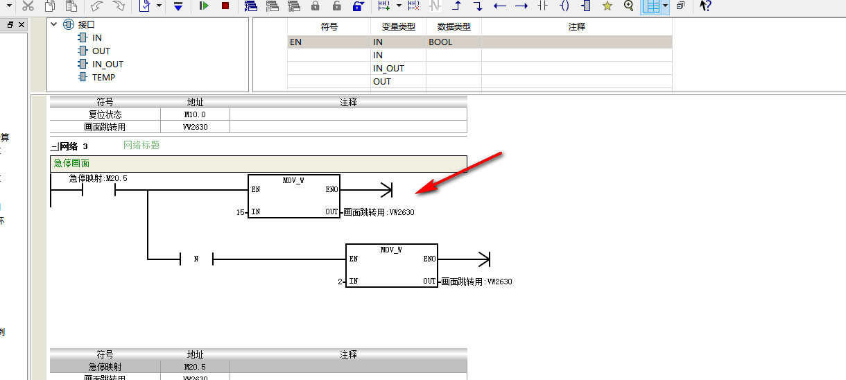

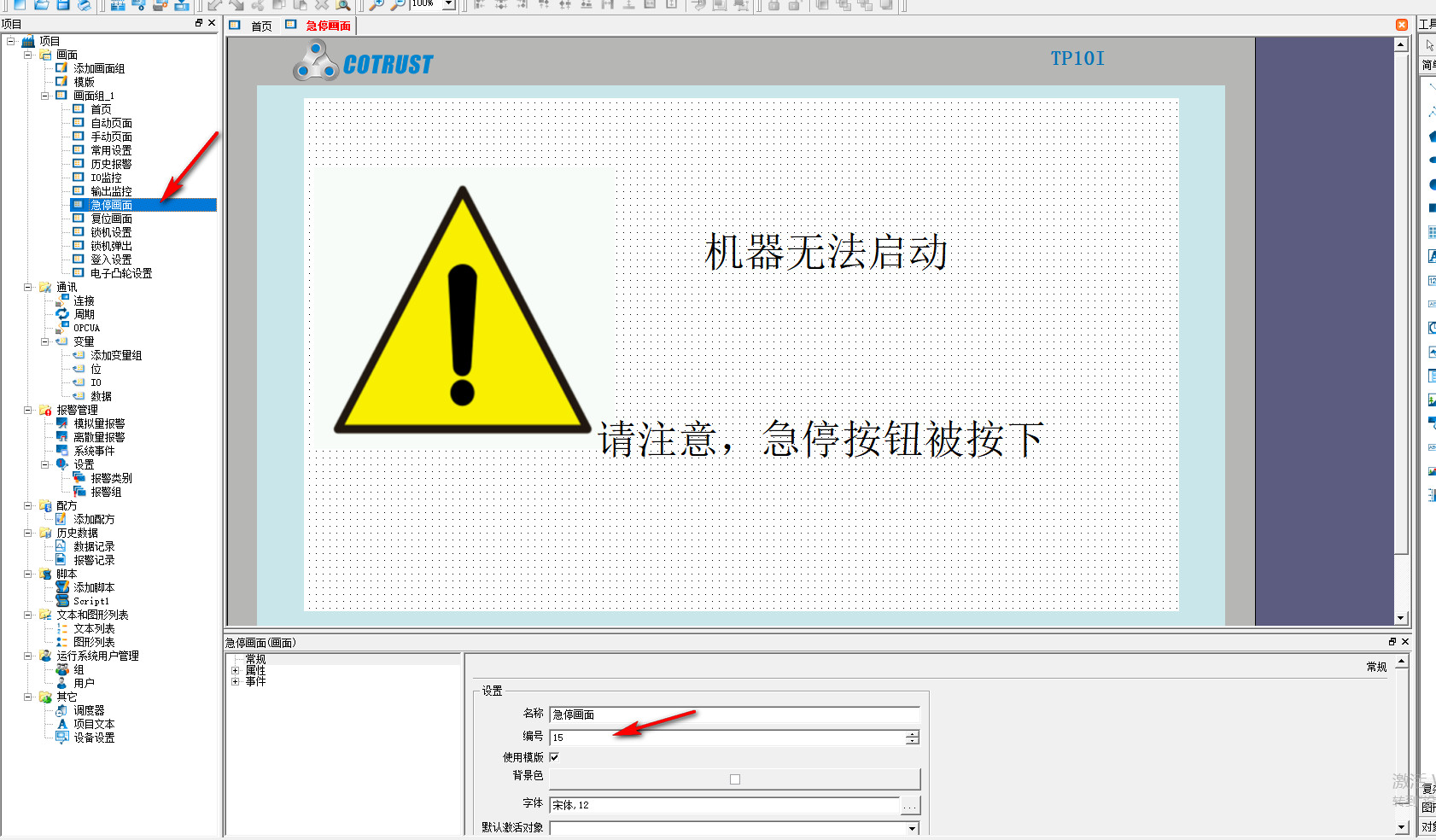

  这里以按下急停开关 画面跳转入急停提示画面 以防止误操作

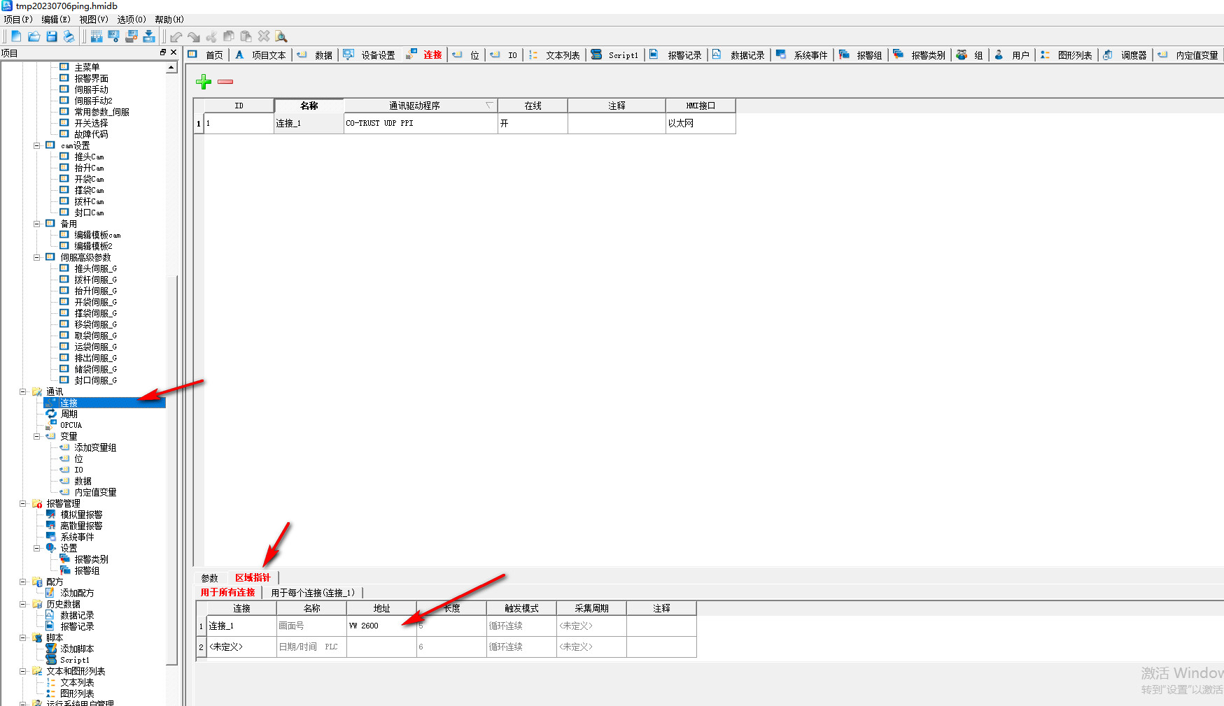

1. 先 给HMI这边里的 ——区域指针——画面号——添加地址
2. 确定你所要跳转的画面号
3.
作业号的数据格式为十进制,如需要使用画面选择功能,则需写入: 5115,其中 51表示画面选择功能的作业号, 15是参数 1,表示第 15个画面号,参数 2 和参数 3 为空
