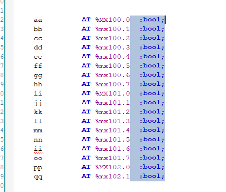

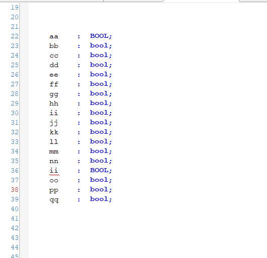

我们在建好变量表后,需要给个变量分配地址。如果一个一个打或者单纯的复制粘贴,十分费时费力 c0d33dd97f5334c4f32d53265c6587b.png 我们建好的变量表是左图的格式

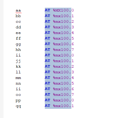

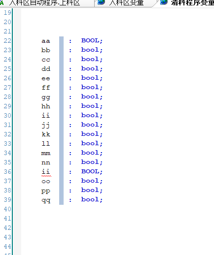

只需要按住电脑上的AIt键,同时点鼠标左键下拉,就可以圈出一块独立柱状区域,而不影响前后的内容

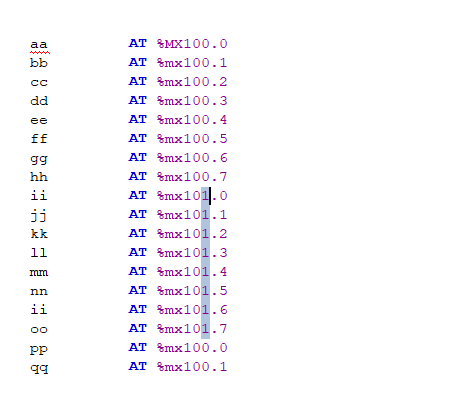

圈出后直接输入文本,能够批量输入

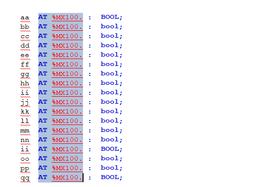

这样能极快的录入变量地址,先将数据类型和同行的空格符删除,用键盘↓键和数字列出字节地址
14995249c015000c69ca3be9a895633.png 然后紧挨着数字输入前缀 3034ba5a4ec4e02ef471d173be0bbb6.png
6dfee25a4f8406146713b6bc2ee8fd0.png 更改字范围,最后加上数据类型即可 82633e176ca8c343d1ee536bea0257f.png
