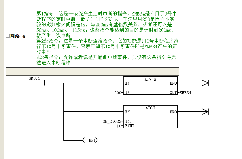

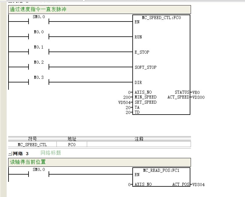

利用H226IL发脉冲,同时用H228XL接收脉冲
求脉冲频率
求脉冲频率

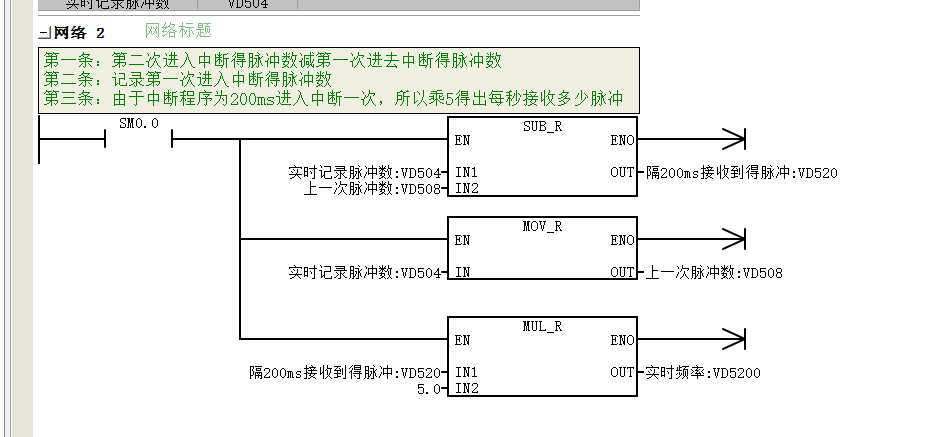

200ms记录一次脉冲数
200ms记录一次脉冲数

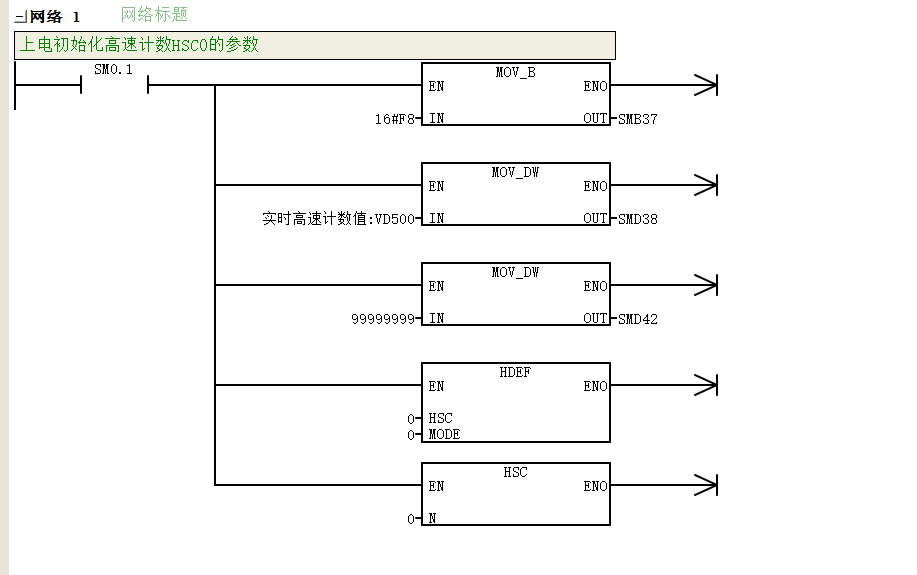

中断程序初始化
中断程序初始化
接收到脉冲清零
接收到脉冲清零

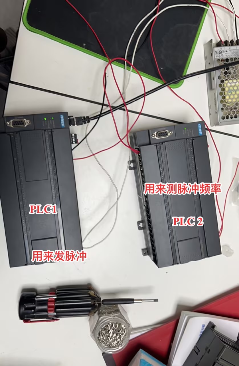

同时用H228XL接收脉冲
同时用H228XL接收脉冲
利用H226IL发脉冲
利用H226IL发脉冲
实物接线图
实物接线图
