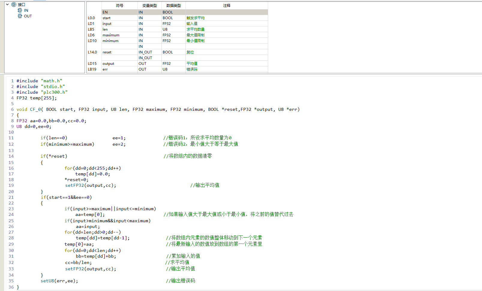

将采集到的数值先进行判断,如果在最大值和最小值中间,将新数值加入数组,反之则将上一次正常的值加入数组,然后求平均值。
限幅平均滤波.rar
