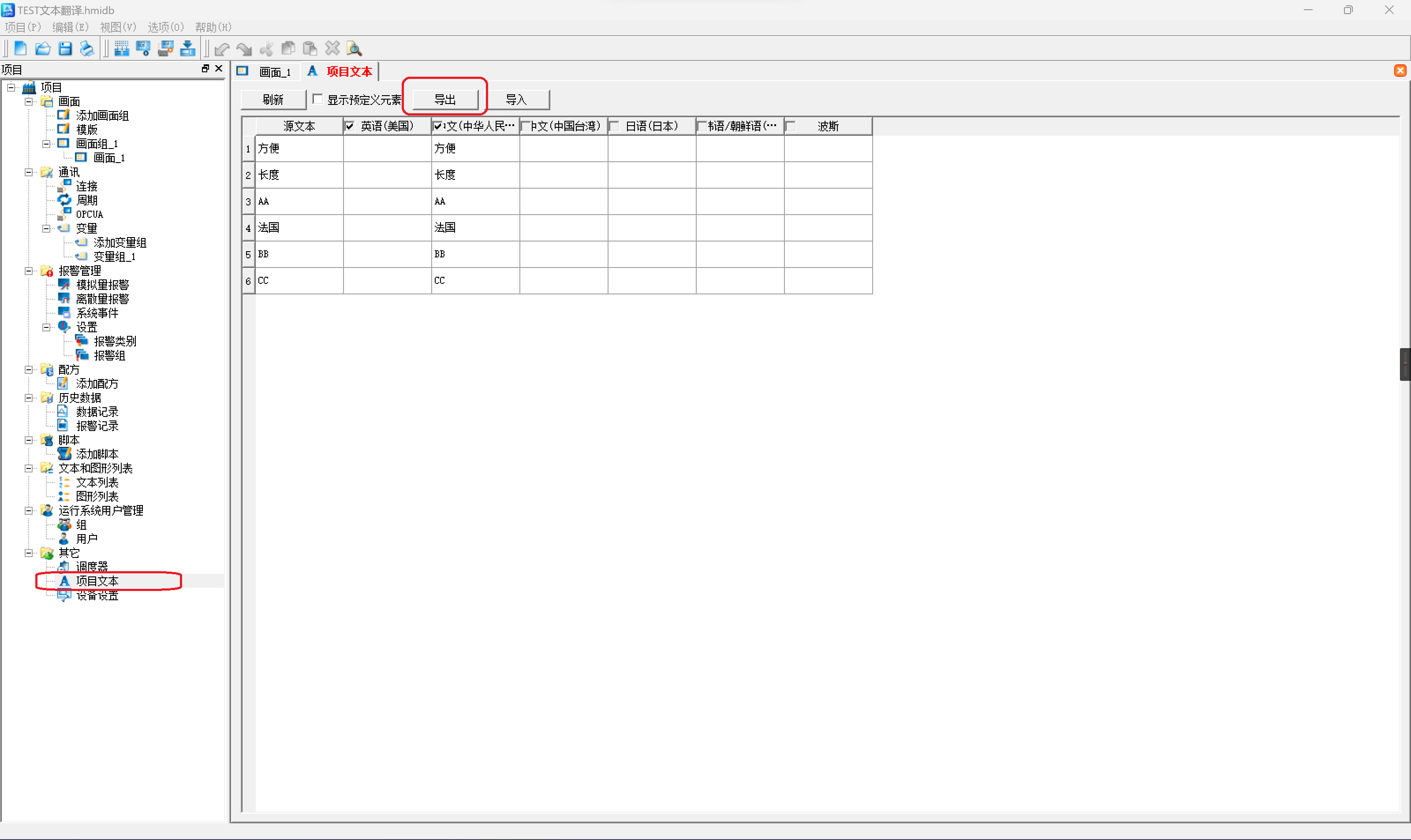

1、将工程内的项目文本导出为表格

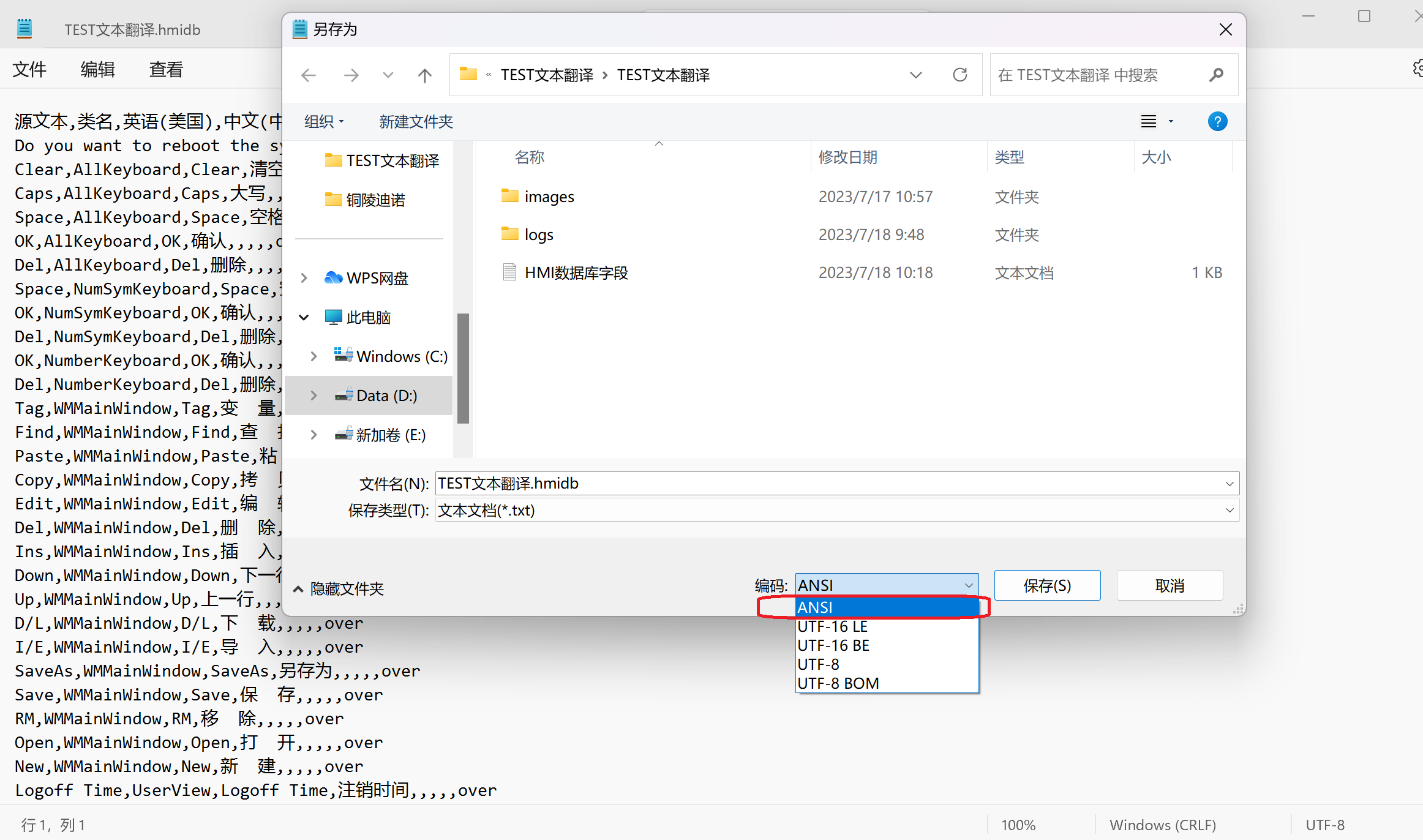

2、用记事本打开表格,另存为ANSI格式(不用更改名称选择替换原文件)。

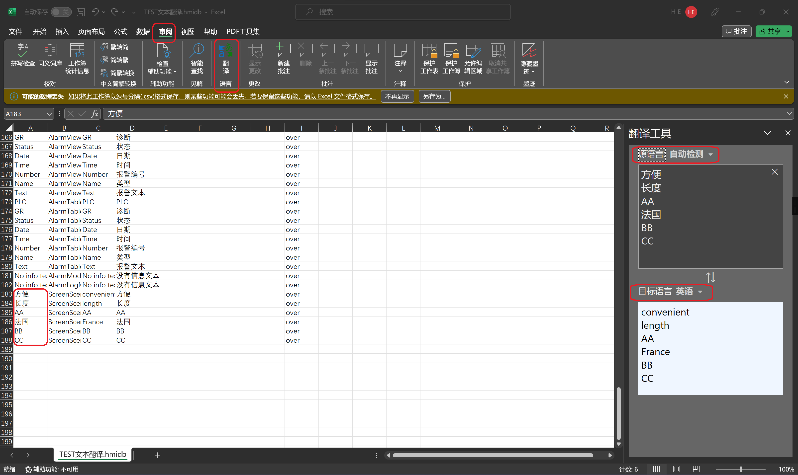

3、Excel打开表格(不用记事本更改格式,用Excel打开会出现乱码),在Excel菜单中选择审阅,点击功能栏中的翻译,会出现翻译工具,选择要翻译的语言,下拉框选要翻译的内容,翻译工具会自动翻译,将翻译过来的内容复制(直接粘贴在表格里是不行的),粘贴到新建的记事本内,然后在记事本内再复制一遍,就可以粘贴到表格里面了,然后保存文件,关闭表格。

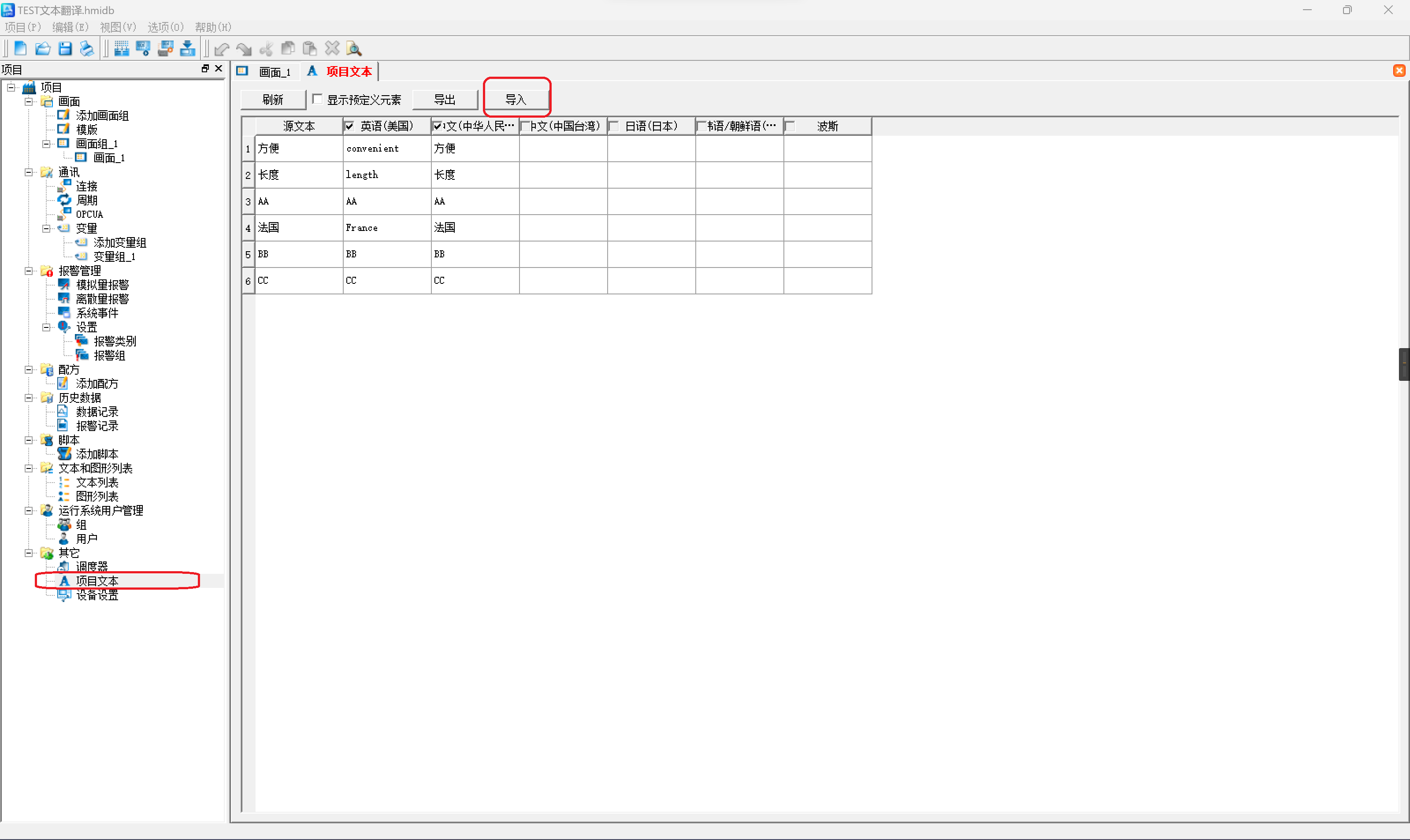

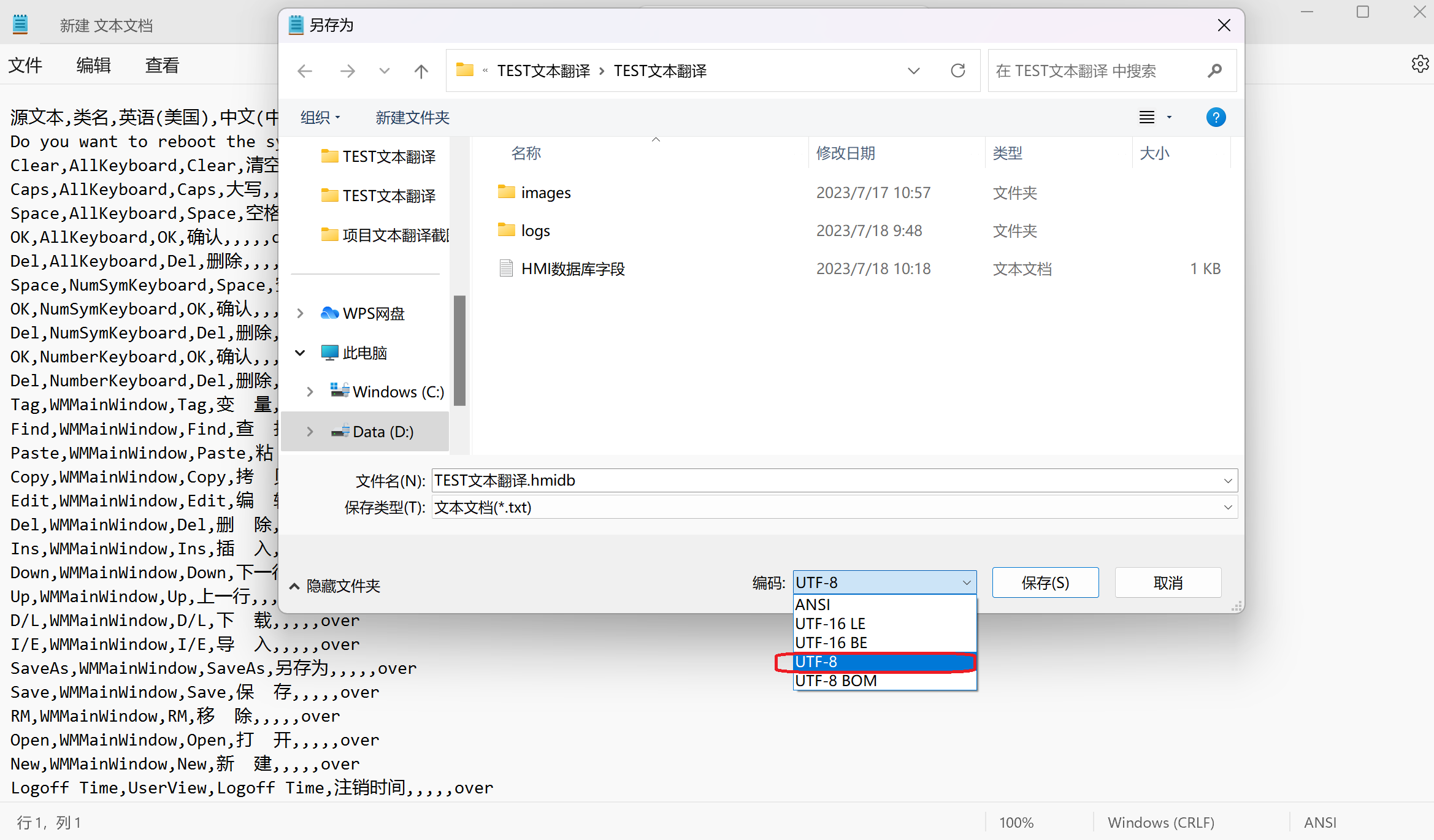

4、用记事本再次打开表格,另存为UTF-8格式(同上选择替换),在工程中项目文本界面,点击导入,选择表格文件,即可将翻译好的内容导入。
