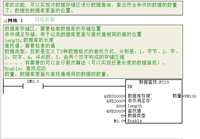

库的功能,可以实现对数据存储区进行数据查询,查出符合条件的数据的数量,数据在数据库里面的位置。
支持的查找类型:1:字节、2:字、3:双字、4:浮点数、5:由两个双字构成的存储区域。
需要的可以自行更改算法(可以实现任意长度的数据查找)。
实际使用案列
客户现场需要将扫码枪扫出来的18位数字构成的条形码与给定的800条条码数据进行比较,判断数据库里面是否有符合的条码数据。
实现方法:
一:将扫码枪读上来的字符串转换成纯数字,并使用相邻的两个双字依次存储条码的前9位数据和后9位数据。(见程序字符串转换)
二:数据库导入PLC中,使用PLC的初始化V区将800条数据存储到plc里面。
使用EXCEL表格工具,可以批量的对数据完成地址的分配。(操作方法见附件即可)
三:使用编写好的功能块即可查找出数库里面是否有满足条件的数据。
