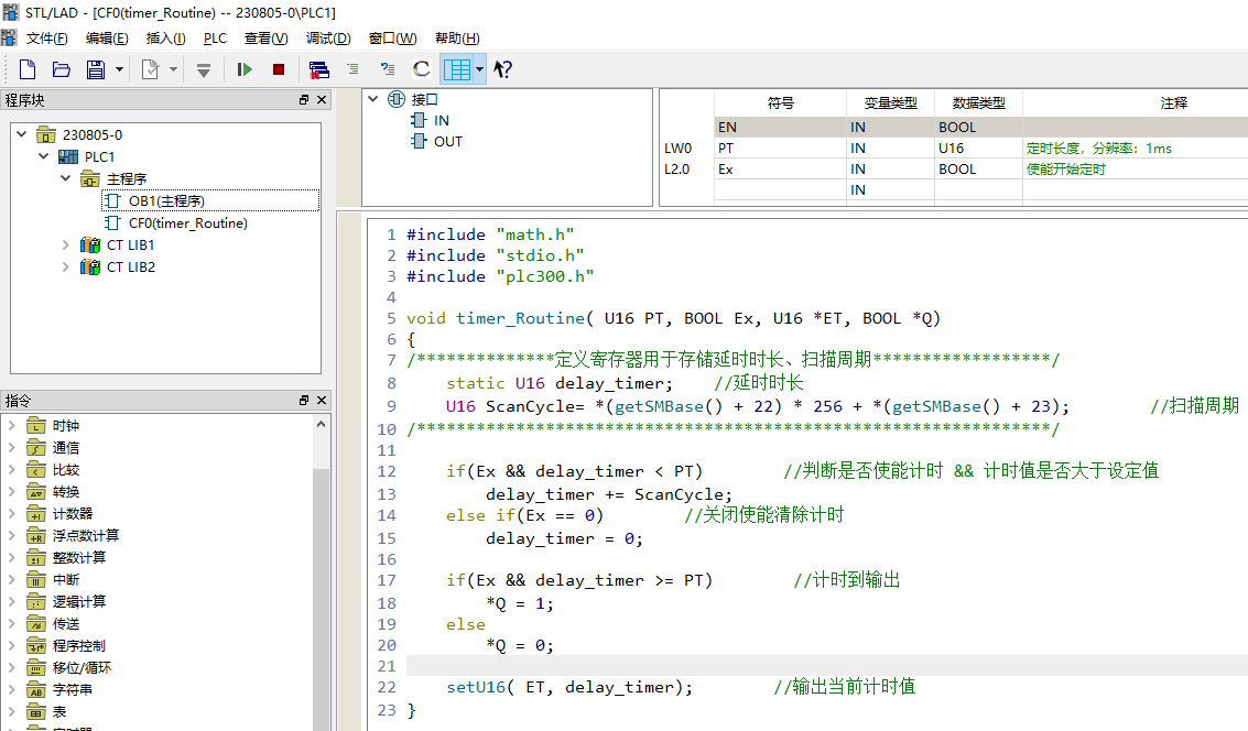

例程程序: 230805-0.rar (19.83 KB, 下载次数: 2892)

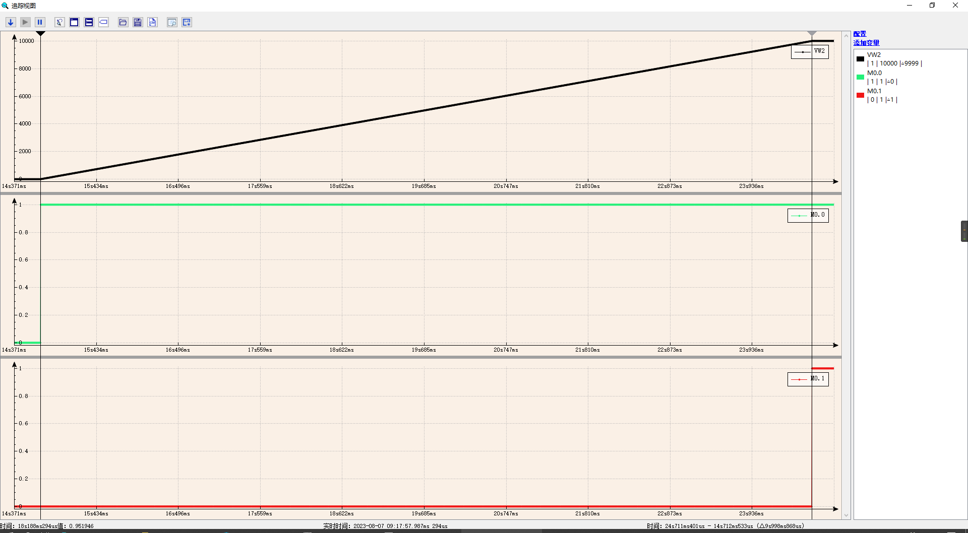

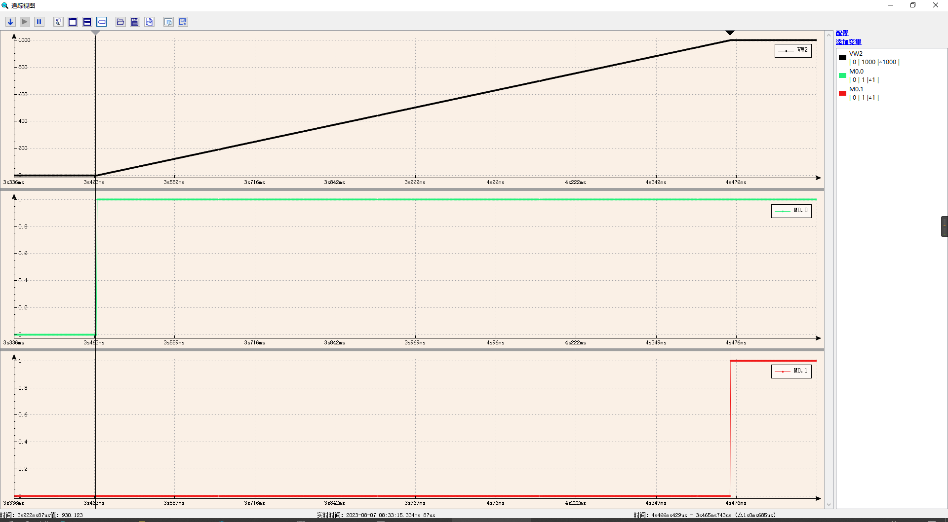

思路:开启计时时在某一变量中累加smw22,并判断累加变量是否到达计时时长。缺点:
(1)扫描周期1ms内时,定时误差大
(2)smw22精度为1ms,定时时间过长时可能误差较大
1S定时效果:(曲线图 & 使用BGN_ITIME获取两股触点的时间间隔)
10S定时效果:(曲线图 & 使用BGN_ITIME获取两股触点的时间间隔)
程序调用与例程内容:
