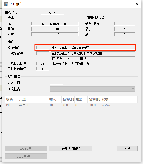

1 当PLC信息中出现 致命错误:比较节点非法浮点数值错误 如下图

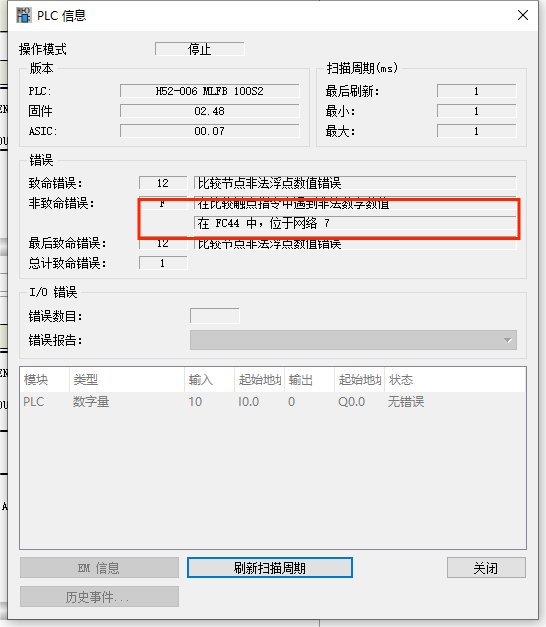

2  需要根据错误提示 找到错误所在的位置 如下图

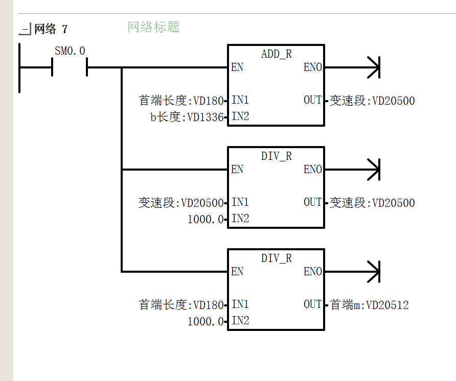

3   找到程序段后 在状态表中监控数据 找到非法数字数值

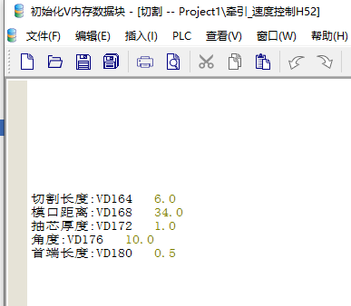

4  判断数据块中 定义有没有出错,交叉引用寻找变量转换有没有出错
