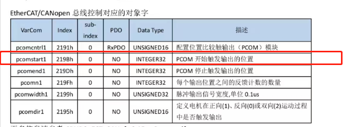

此案例用于C系列ECT通讯高创直线电机伺服,定义伺服运动过程中控制端子一定宽度的高速输出(us级),有些参数属于SDO范畴,不能只定义在启动参数里面只是上电触发一次,不能进行在线修改。

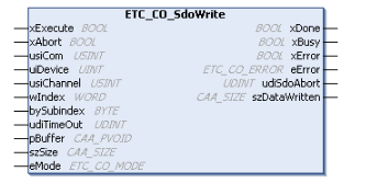

拖出一个带EN端的功能块,直接搜ETC_CO_SdoRead和ETC_CO_SdoWrite
读取 EtherCAT 从站参数
xExecute:上升沿启动读取从站参数;
xAbort:如果此参数为‘TRUE’,当前读取过程将被终止;
usiCom:EtherCAT主站个数:如果仅使用一个EtherCAT主站,usiCom为‘1’。使用多个主站时,第一个主站为‘1’,第二个为‘2’,依次类推
uiDevice:从站的物理地址
如果主站的自动配置模式被取消,从站可以设置特有地址。这个任意选择的地址必须输入到这里
如果激活自动配置模式,第一个从站将得到地址‘1001’.当前从站地址总能在设备编辑器的从站配置对话框中的 'EtherCAT 地址' 栏进行查核
usiChannel:为将来扩展保留的,当前未使用
wIndex:对象字典中的参数索引
bySubIndex:对象字典中的参数子索引
udiTimeout:以毫秒为单位的超时时间
pBuffer:数据缓冲区的指针
szSize:数据缓冲区(见上:pBuffer)的大小,以字节表示
写 EtherCAT 从站参数
uiDevice:从站的物理地址
wIndex:对象字典中的参数索引
pBuffer:数据缓冲区的指针
eMode:通常使用ETC_CO_AUTO模式,因为在这个模式下,自动匹配数据长度。

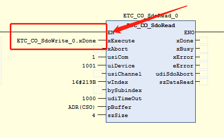

注意:如果出现要连续写几个地址索引,可以用前一个功能的背景数据块的done位触发下一个的上升沿
