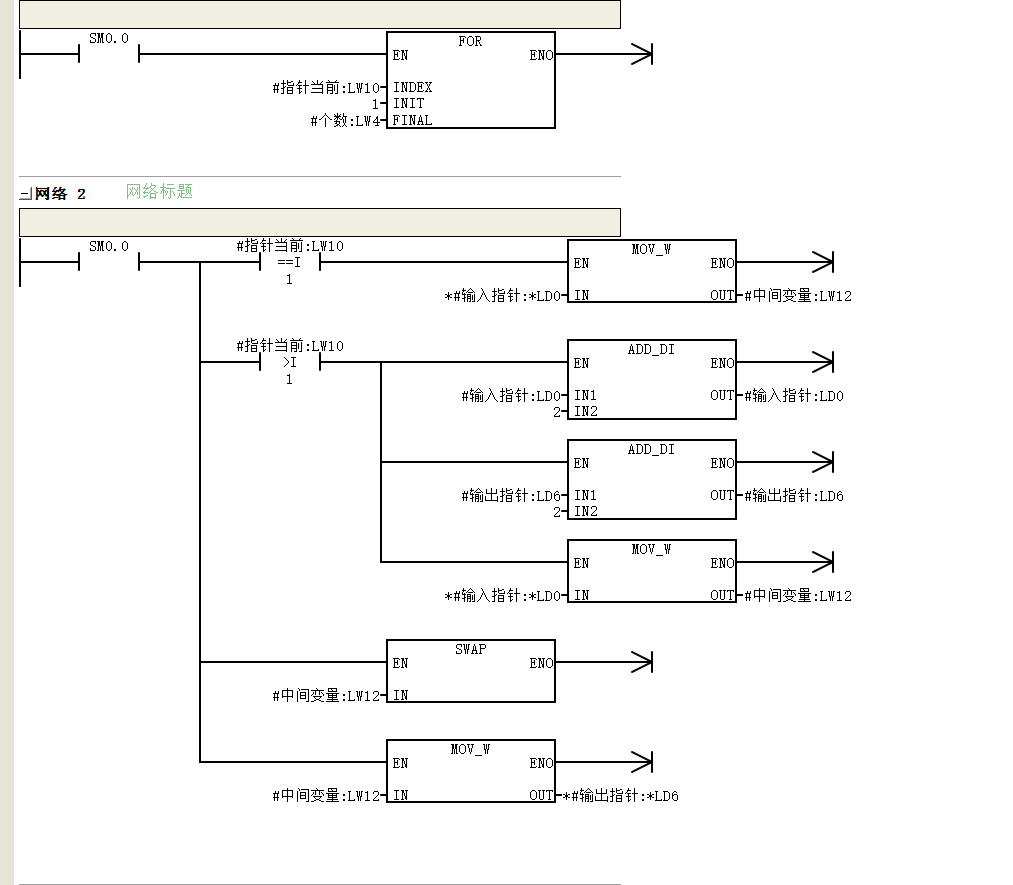

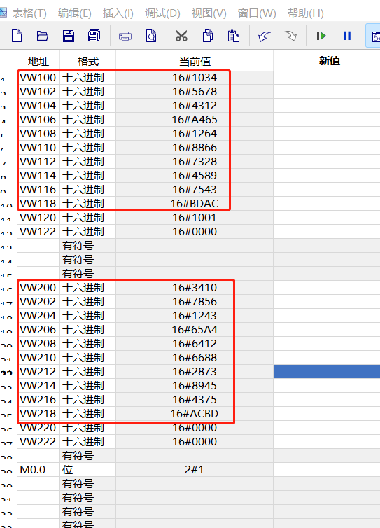

在处理一些上位机数据时有些会涉及到大小端转换,通过此方法可以持续批量处理大小端数据,效果如下图所示
选择两个内存区,通过指针分别保存处理前和处理后的变量,设置好地址偏移,如图为处理前起始地址VB100,处理后给到起始地址VB200,偏移10个字
程序主要通过FOR循环将指针进行不断偏移后触发字节对换指令并将结果输出给输出指针。
