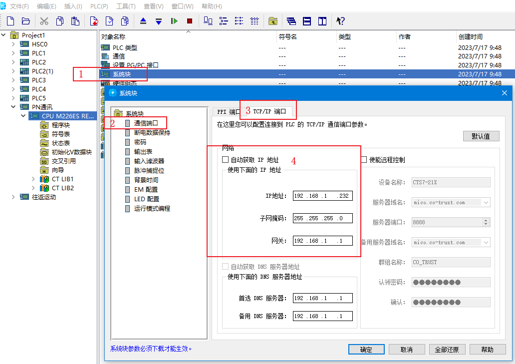

M226ES只能作为PN从站使用

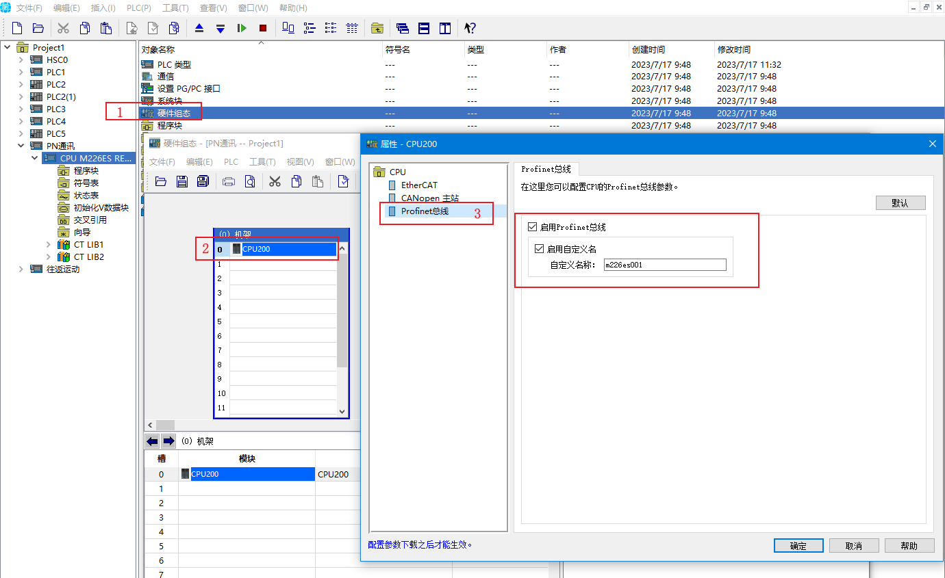

.从站启用PN功能
  M226ES启用PN功能,及设置IP及名称博图组态:IP不能修改,名称可以修改

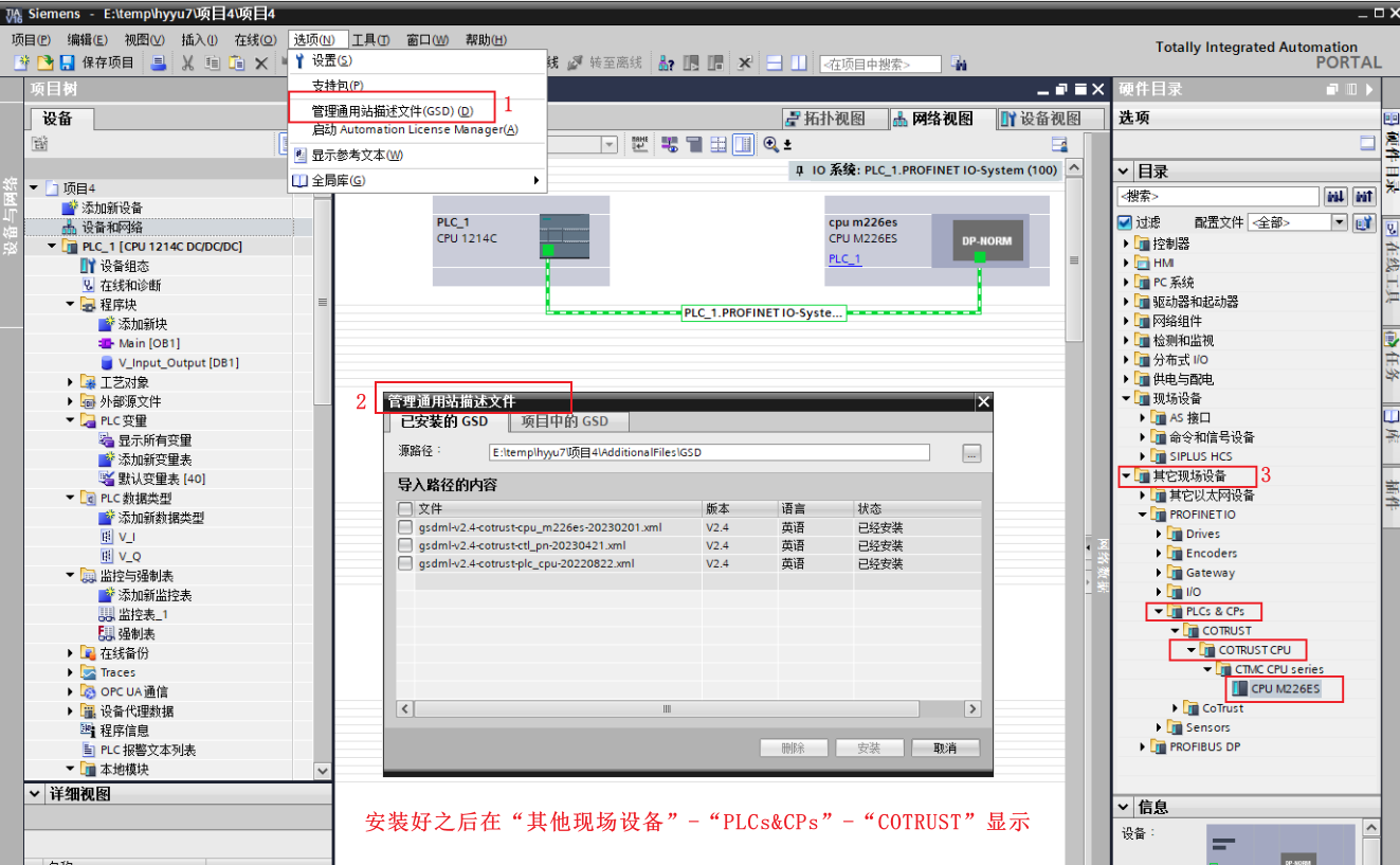

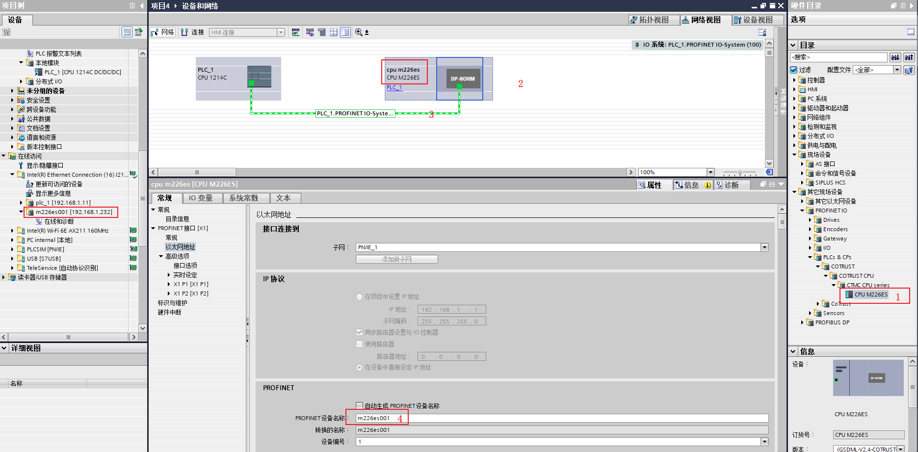

.导入xml文件
.博图组态
1.实际名称和组态名称保持一致

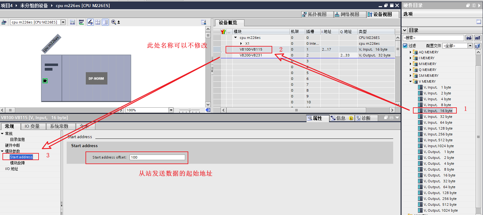

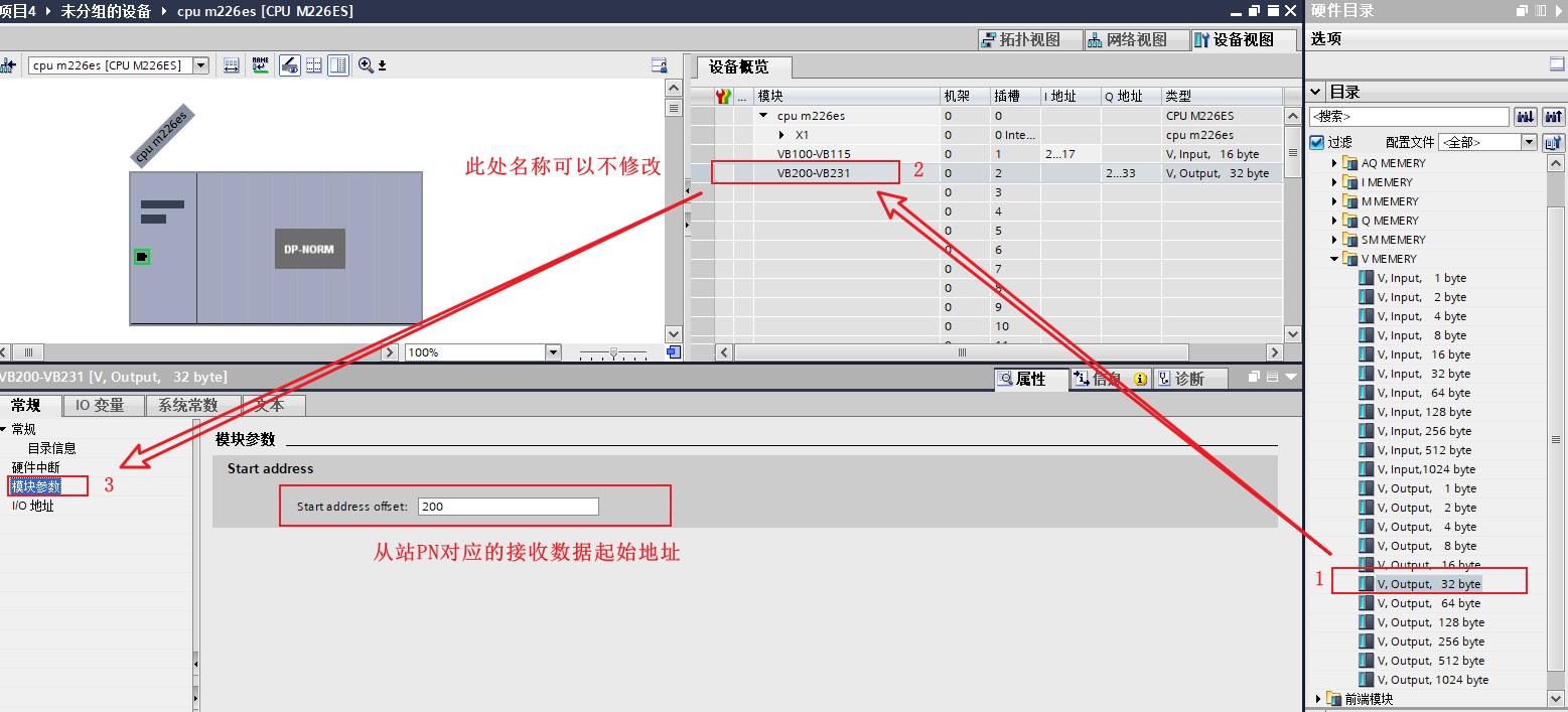

2.组态通讯读写参数
A.设置发送接收数据对应从站的地址

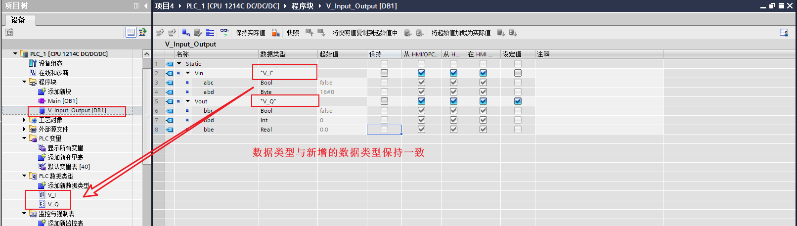

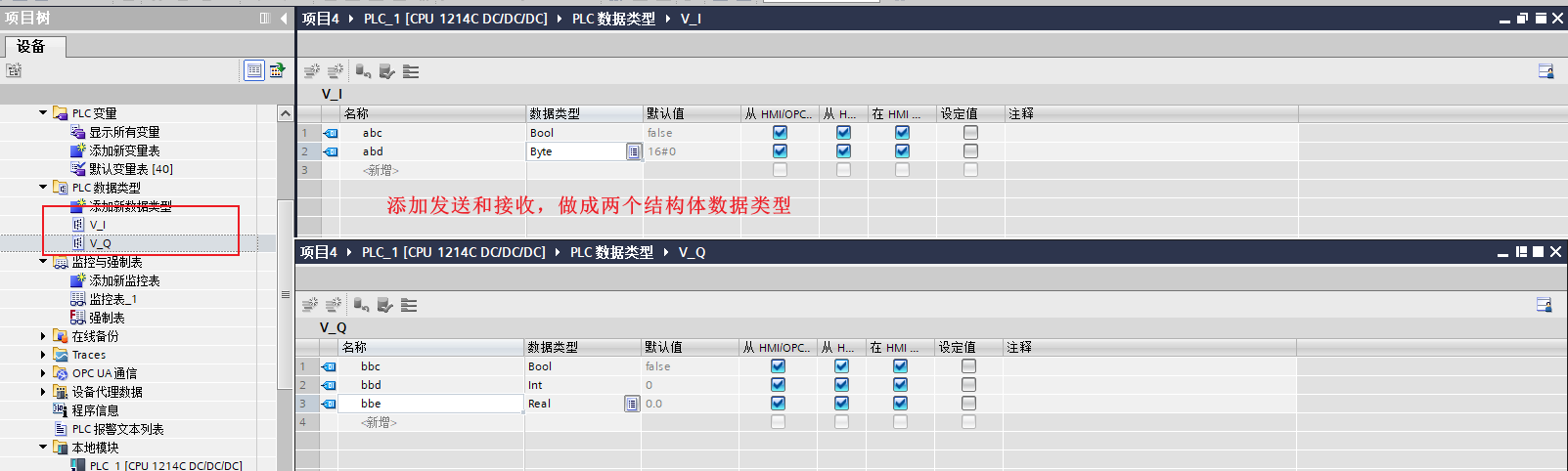

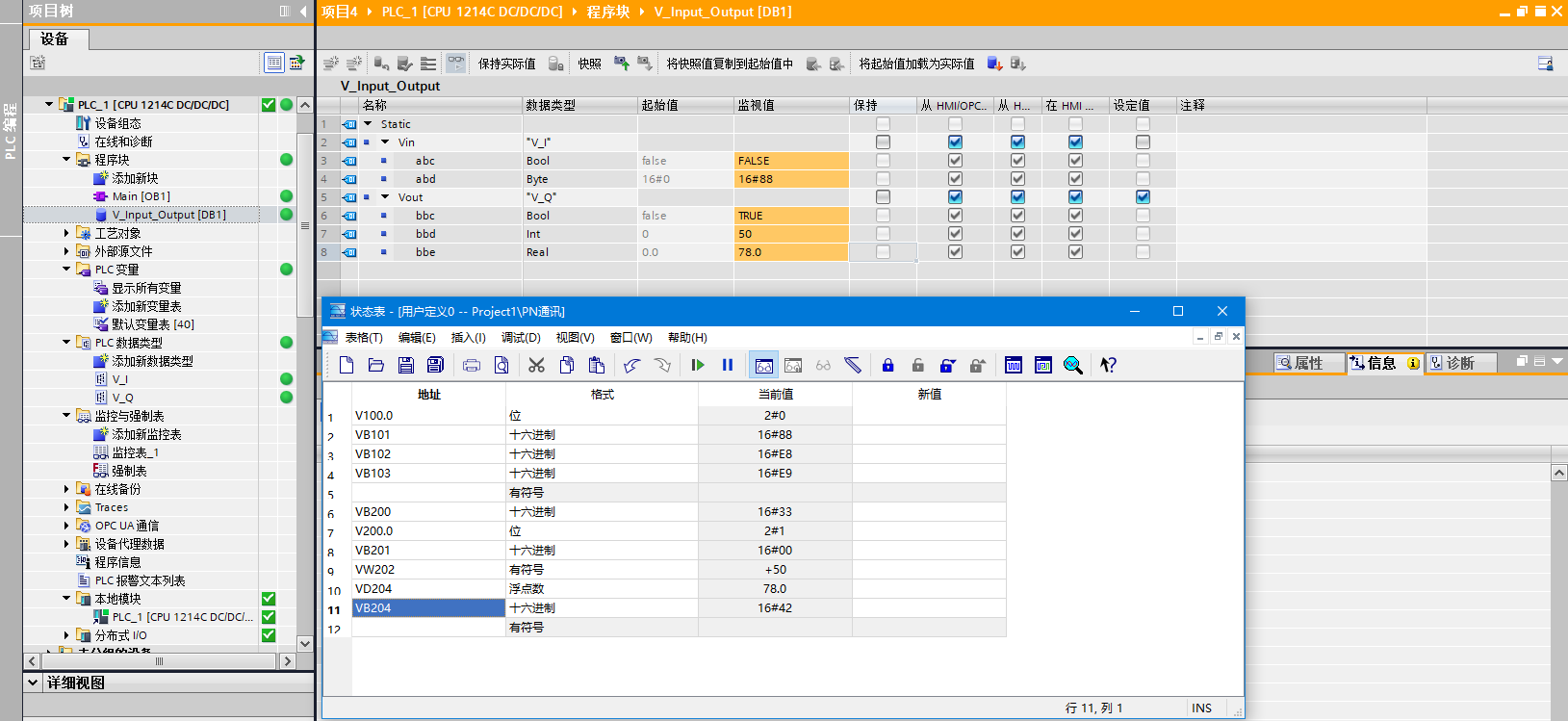

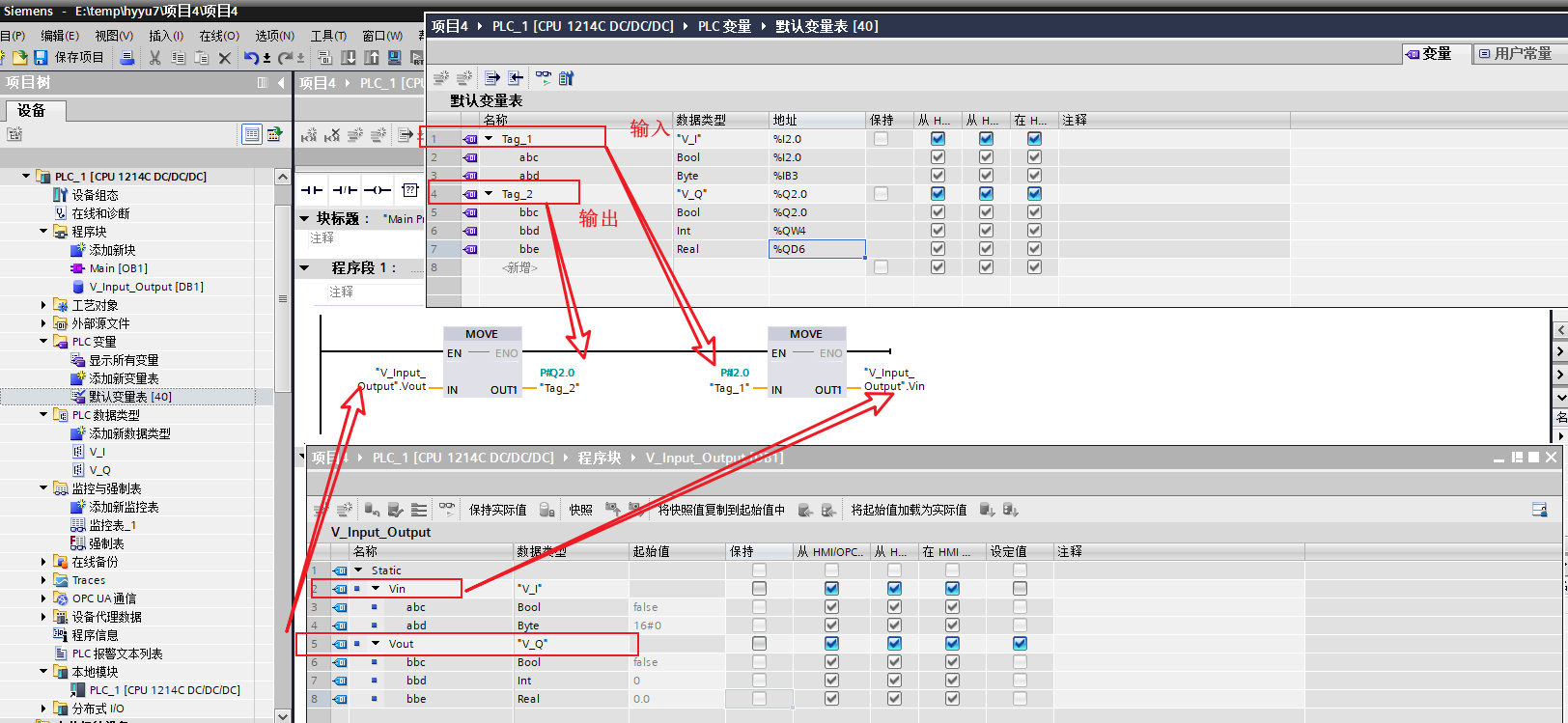

B.把接收和发送的数据块,做成结构体数据类型"V_I"和“V_Q"

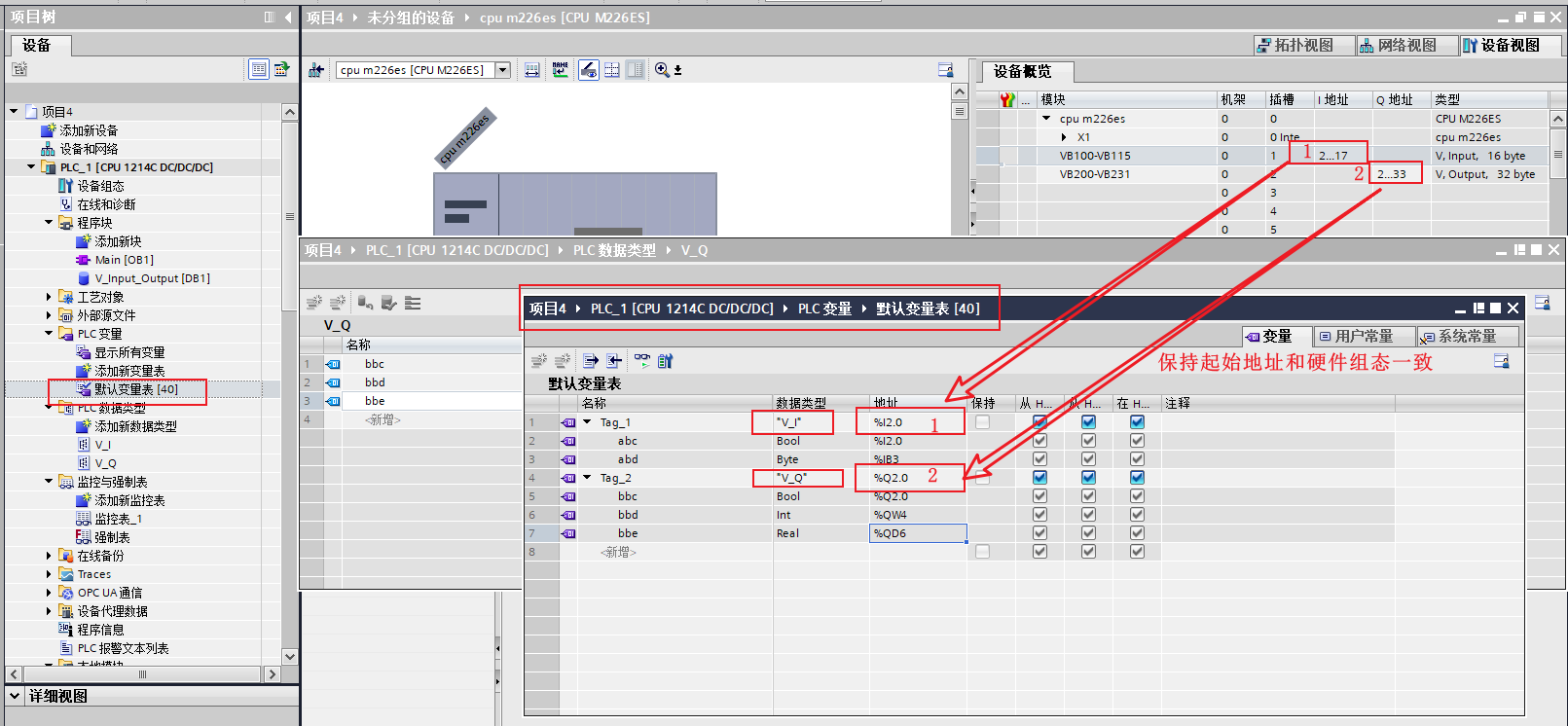

C.“默认变量表”添加两个变量,数据类型分别为"V_I"和“V_Q",并保持地址和硬件组态一致
D.DB里面分别新增两个变量,数据类型分别为"V_I"和“V_Q"
        3.move实现数据块传送
三.下载及监控收发参数
