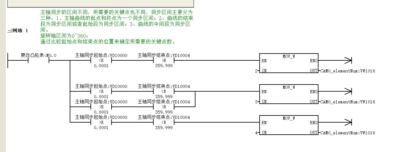

电子凸轮同步,不同的同步区间,所需要设置的关键点个数也不相同。在程序中可根据比较起始点和结束点的位置关系来确定关键点个数,主要分为以下三种情况;

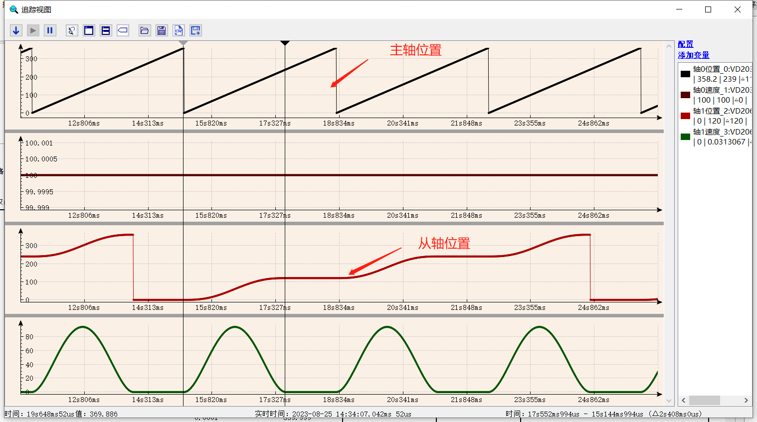

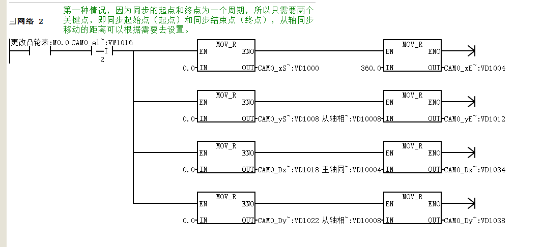

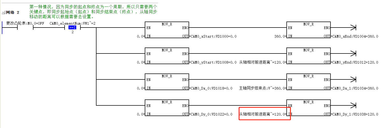

第一种情况,起点和终点为同步的起始点和结束点,在程序中同步区间内从轴是走相对位置,位置为120,曲线如下:

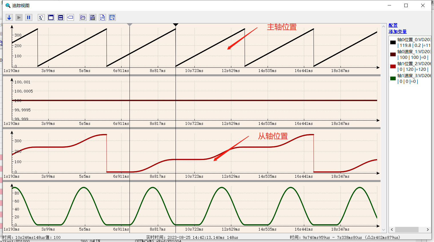

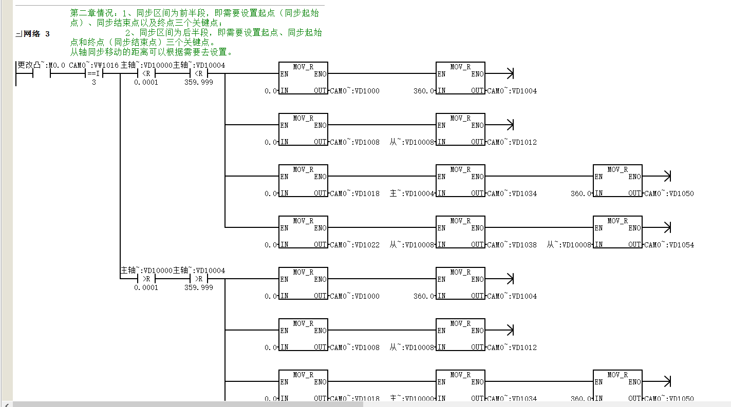

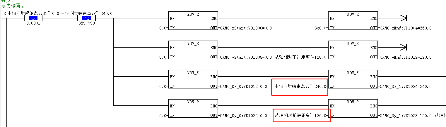

第二种情况分为两种:1、起始段,在程序中同步区间内从轴是走相对位置,位置为120,同步终点位置为240。
曲线如下:
2、结束段,在程序中同步区间内从轴是走相对位置,位置为120,同步终点位置为240。
曲线如下:

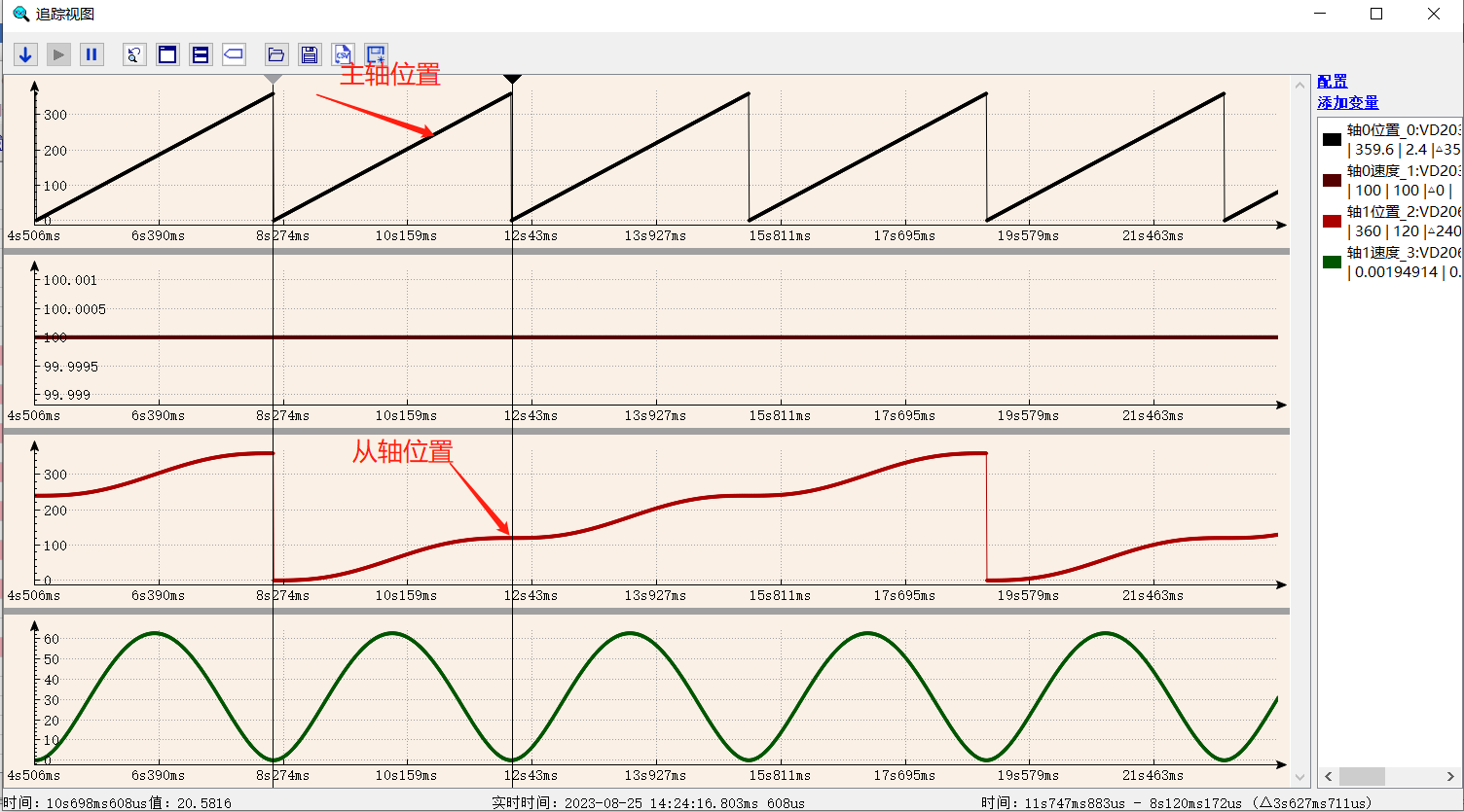

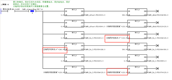

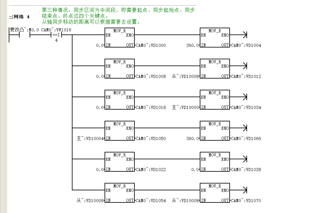

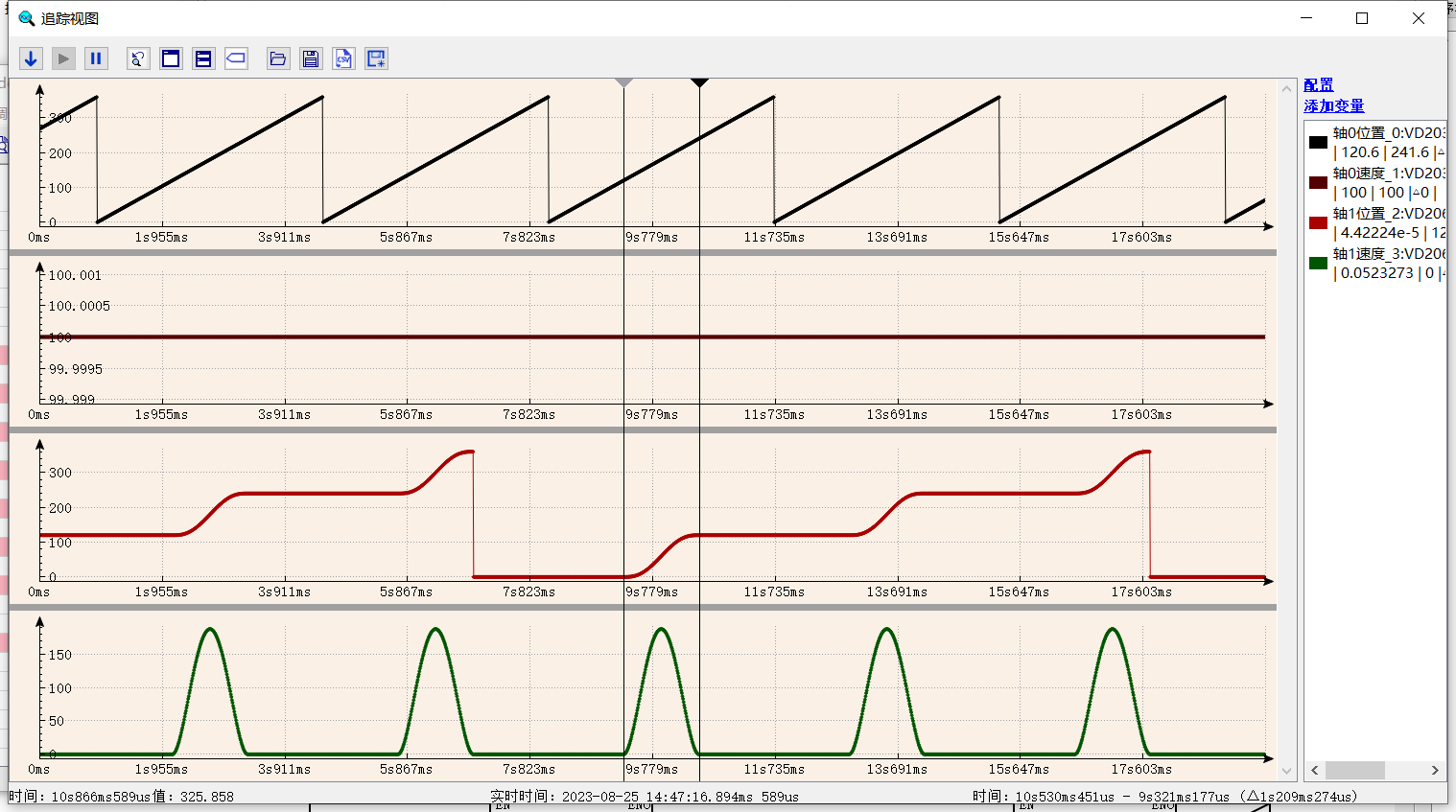

第三种情况,同步的起始点和结束点在曲线的中间段,在程序中同步区间内从轴是走相对位置,位置为120,同步起始点为120,同步结束点为240,
曲线如下:
