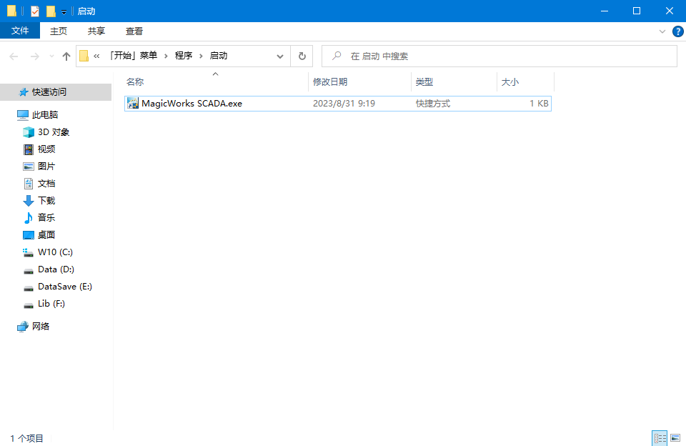

自动启动.png 设置开机自动启动后还是不启动,先检测电脑启动下面有没有该软件的快捷方式
进入注册表修改
win win键.png +r R键.png ->shell:startup
启动项里面有对应的Magicworks SCADA快捷方式,但是开机没有自动运行,就需要用到修改注册表

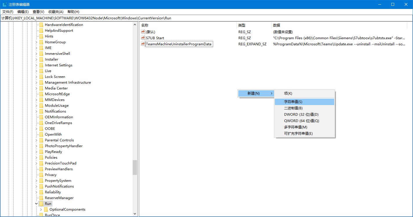

找到这个位置:HKEY_LOCAL_MACHINE\SOFTWARE\WOW6432Node\Microsoft\Windows\CurrentVersion\Run
右键,新建,字符串值

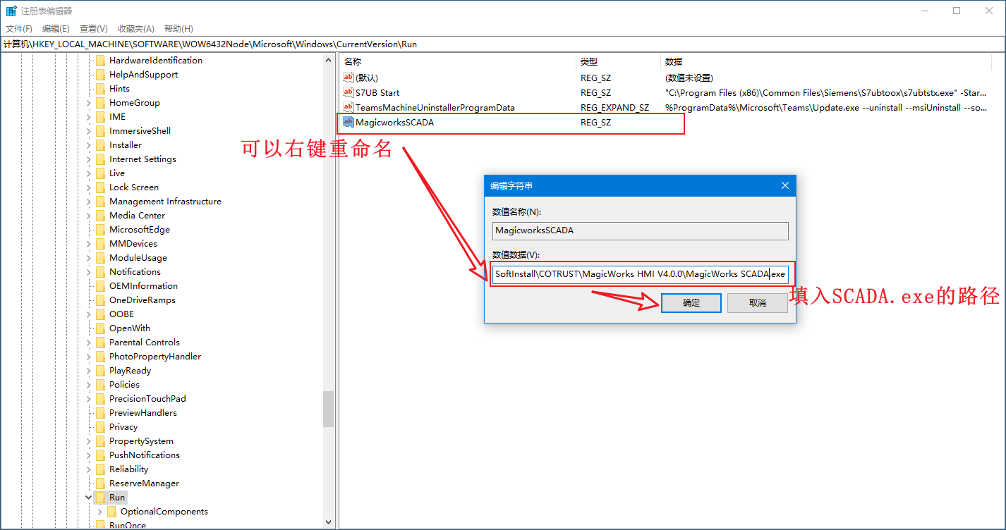

修改启动项名称和填入安装路径位置

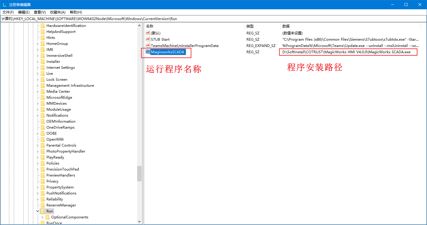

最终设置
注:此方法同样适用于其他软件的开机“自动启动”设置
