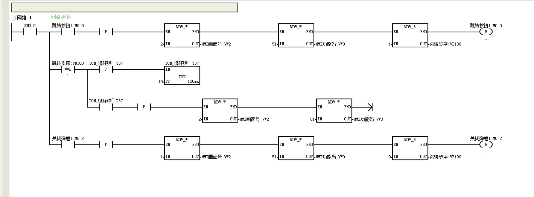

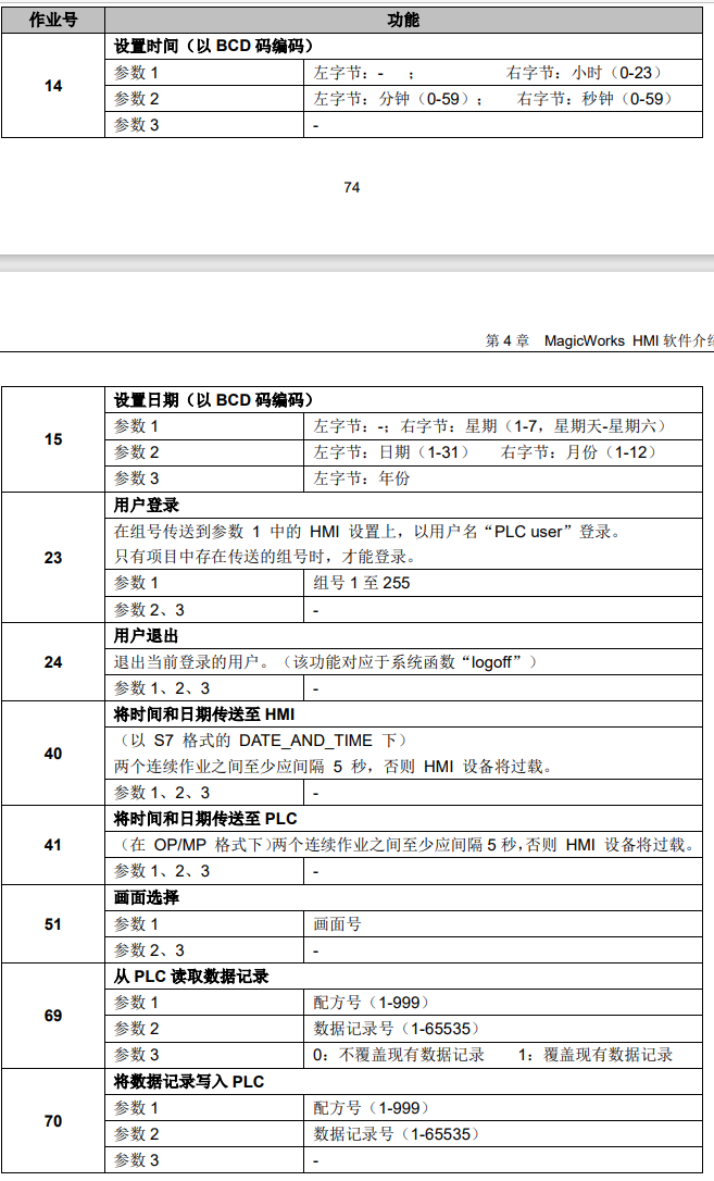

1、触摸屏弹窗功能需要使用到作业邮箱的51号功能

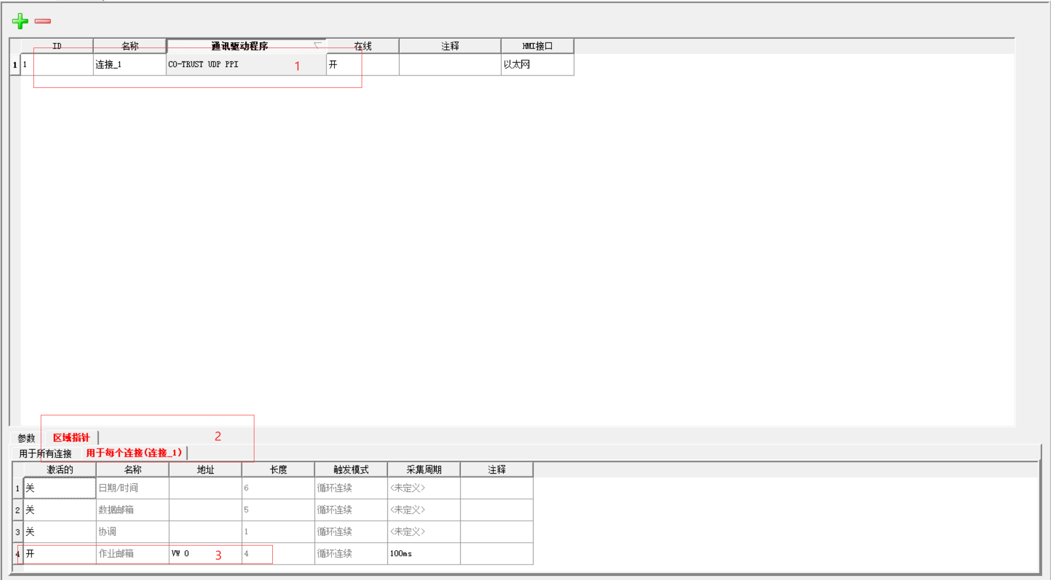

2、触摸屏需要在 连接-区域指针-用于每个连接 下面打开作业邮箱功能,并且关联好在PLC里面的地址
3、在PLC程序里面关联好变量

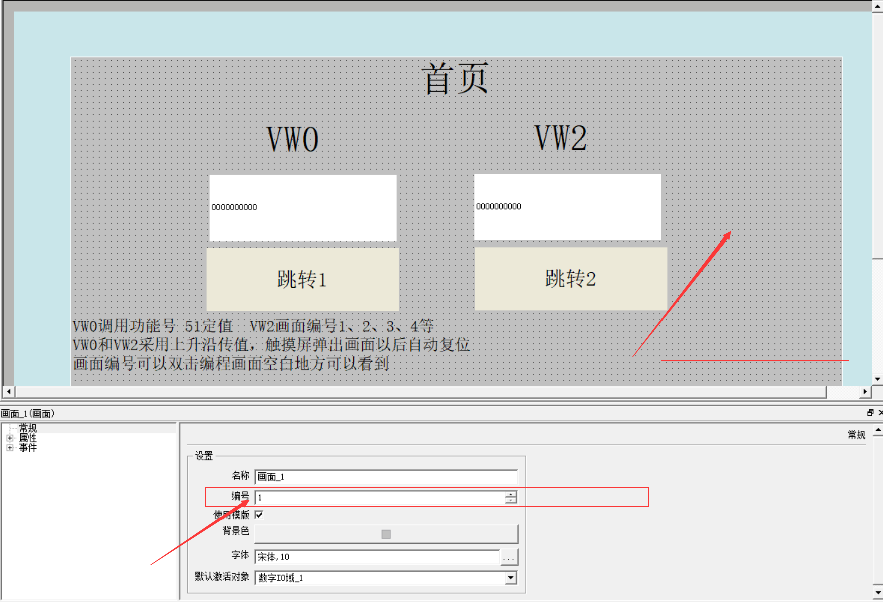

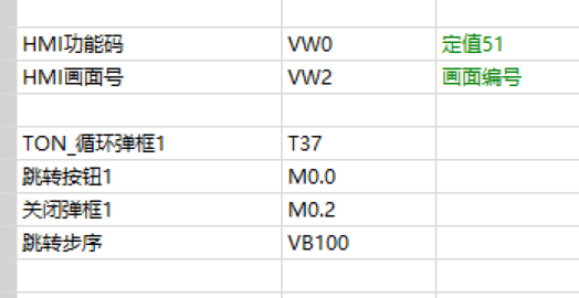

当条件满足以后,触摸屏就会弹出对应编号的画面,数组1、2只需要上升沿写入一次就行,触摸屏弹出画面以后会自动复位掉,

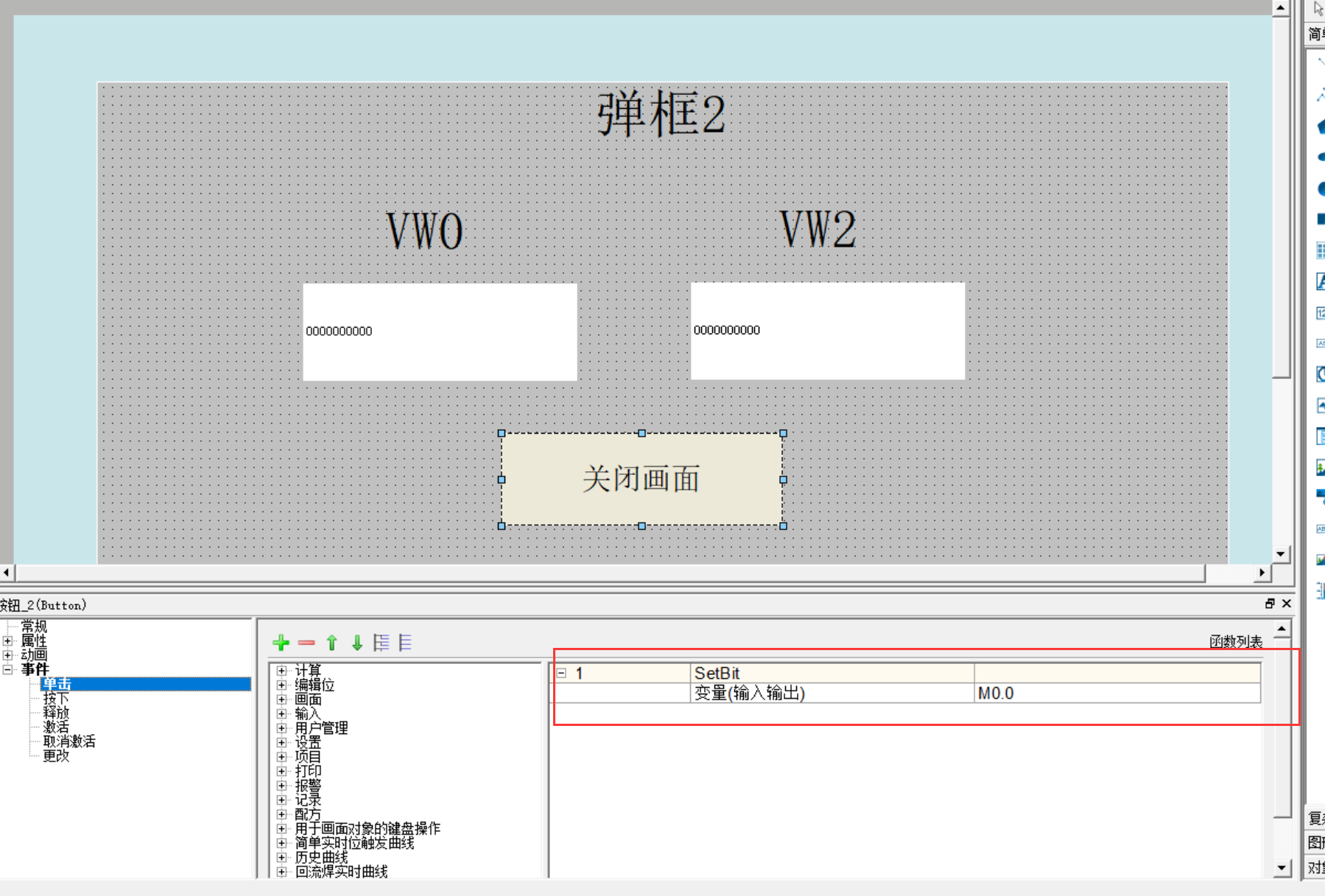

额外需要注意的是,若在弹框画面里使用到触摸屏按钮关闭画面的话,最好在PLC程序里编写程序跳转到指定画面,
弹框.zip (137.93 KB, 下载次数: 2731)
