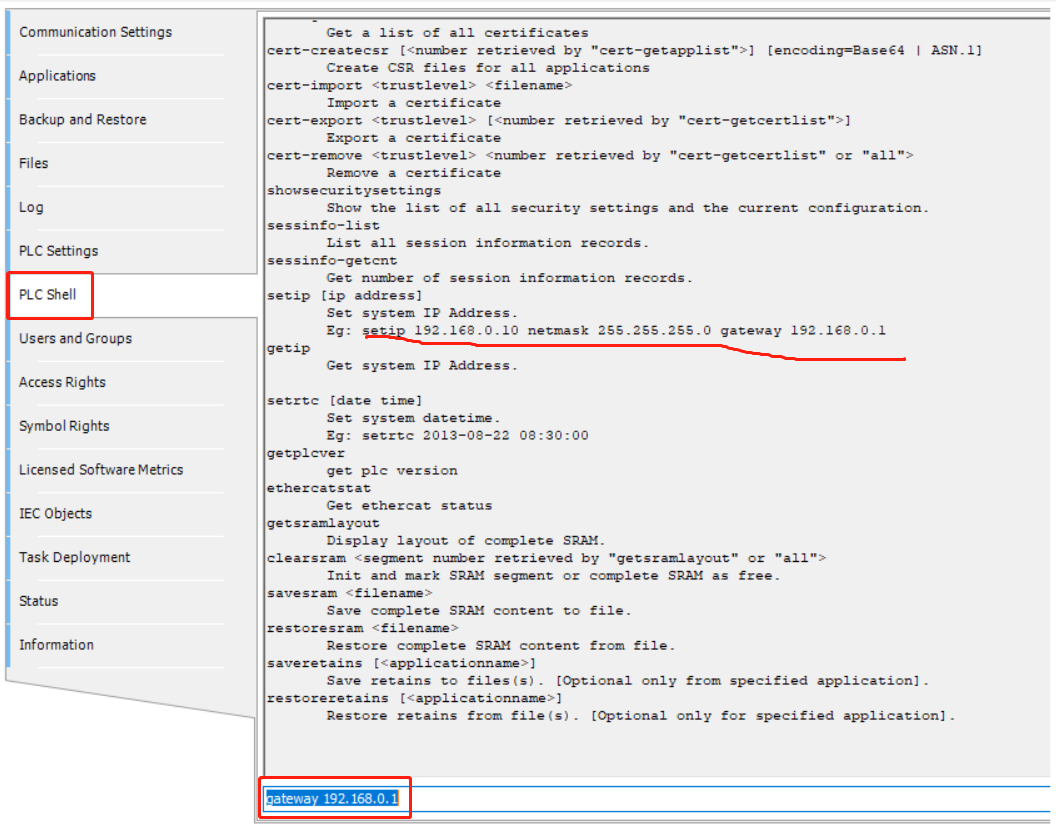

在PLCshell(PLC外壳)中输入设置网关命令即可,如设置网关为192.168.0.1,则命令为:gateway 192.168.0.1下面为设置网关操作步骤:
1、首先和PLC建立通讯成功
2、进入PLC Shell(PLC外壳)界面,在下面输入栏可以直接输入对应的设置命令,也可以输入?,回车后即可看到所有相关命令的设置语句
3、如下图所示,在输入栏中输入gateway 192.168.0.1 回车后,即可将PLC的网关设置为gateway 192.168.0.1
