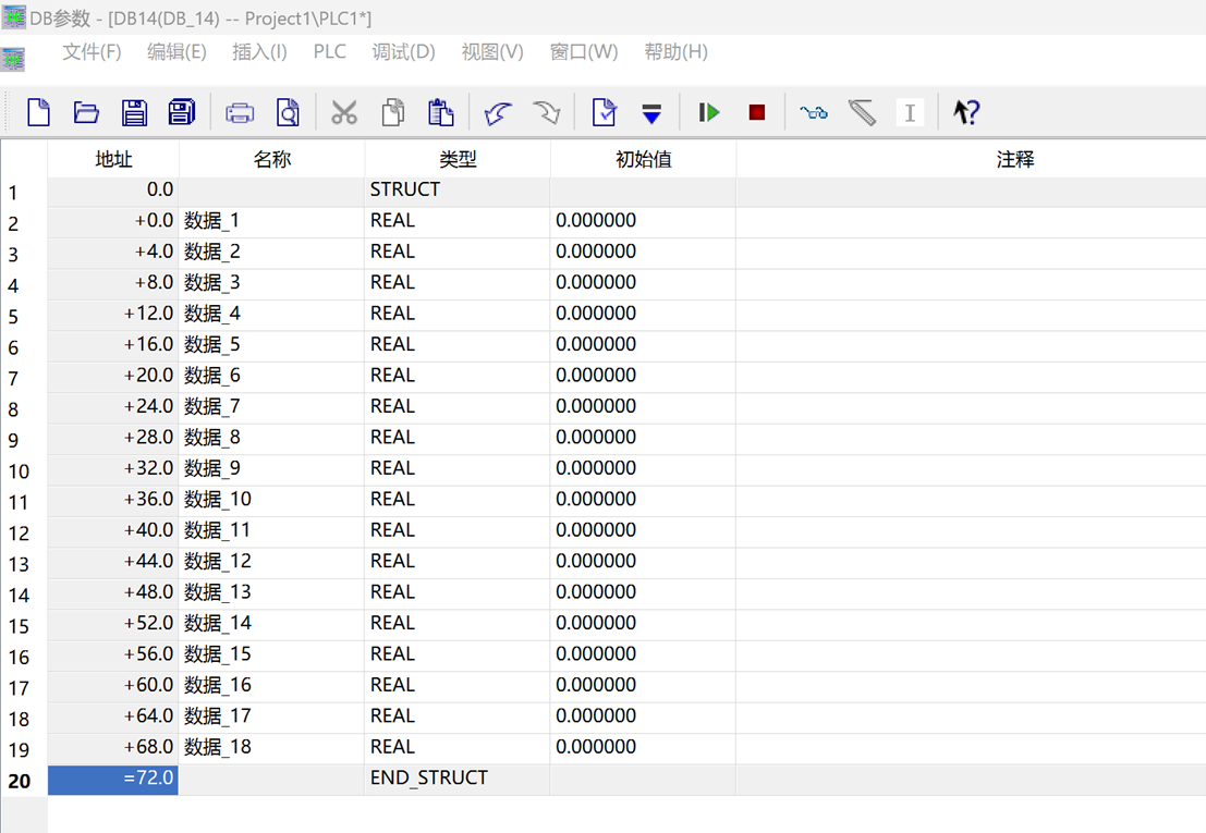

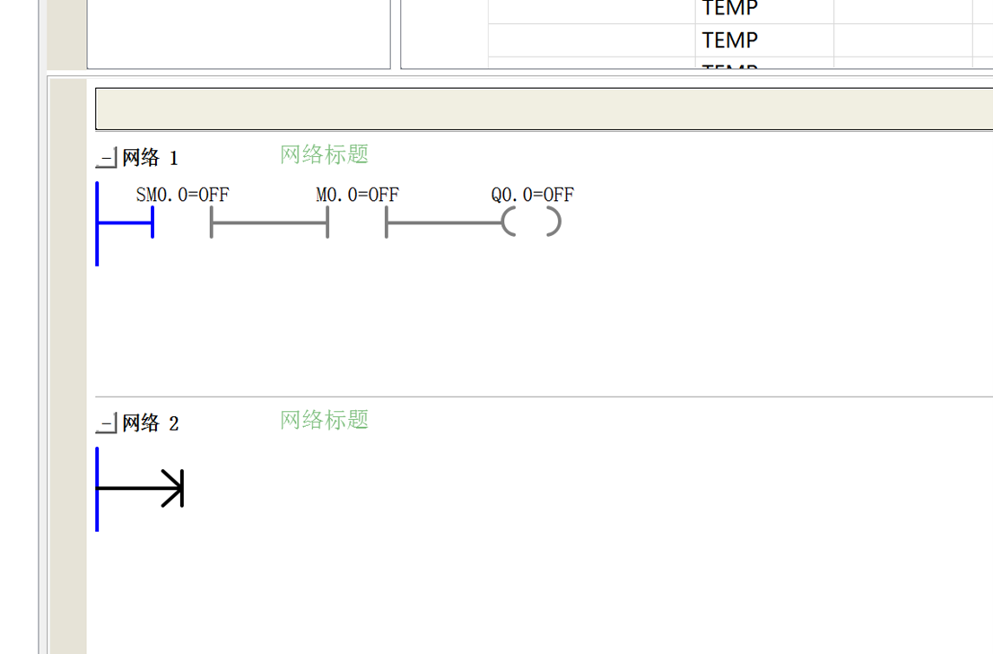

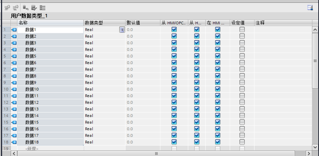

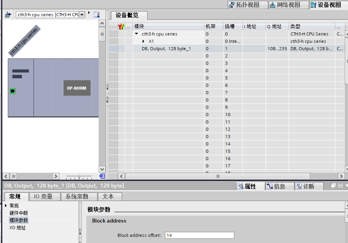

如上图所示,在博图上配置了一个128字节的DB映射,映射到PLC的DB14里,变量里配置了18个REAL类型的变量。PLC建立一个DB14,也配置了18个REAL类型的变量,当1200与PLC通讯成功后,此时PLC程序监控SM0.0一直显示OFF,程序不运行。

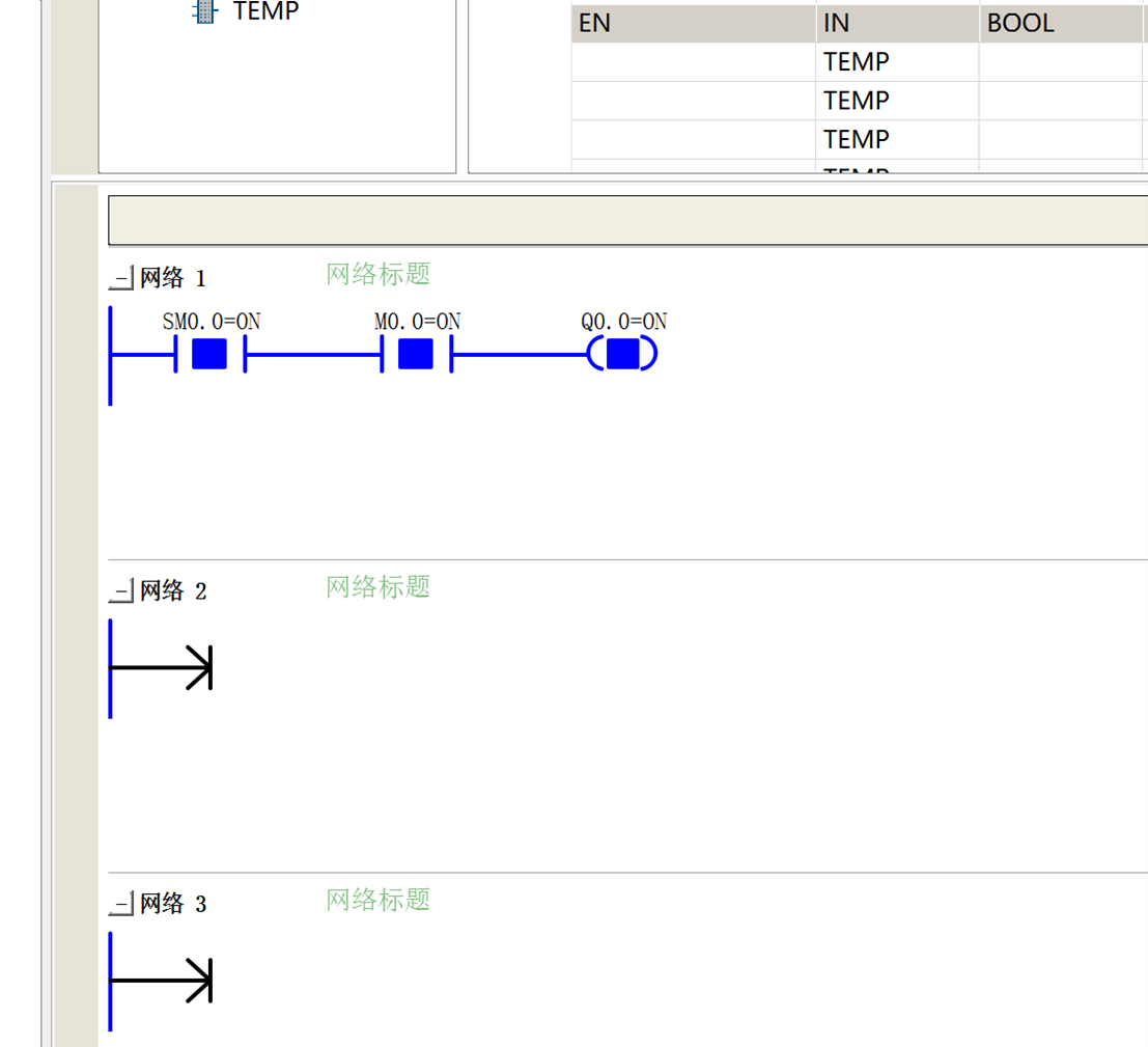

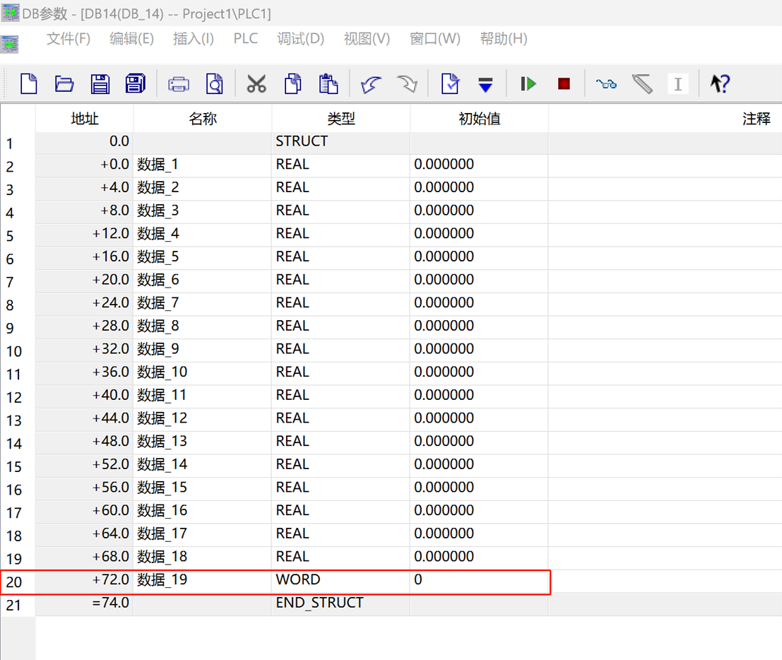

解决方法是将PLC中的DB块数据,增加两个字节的变量即可。
