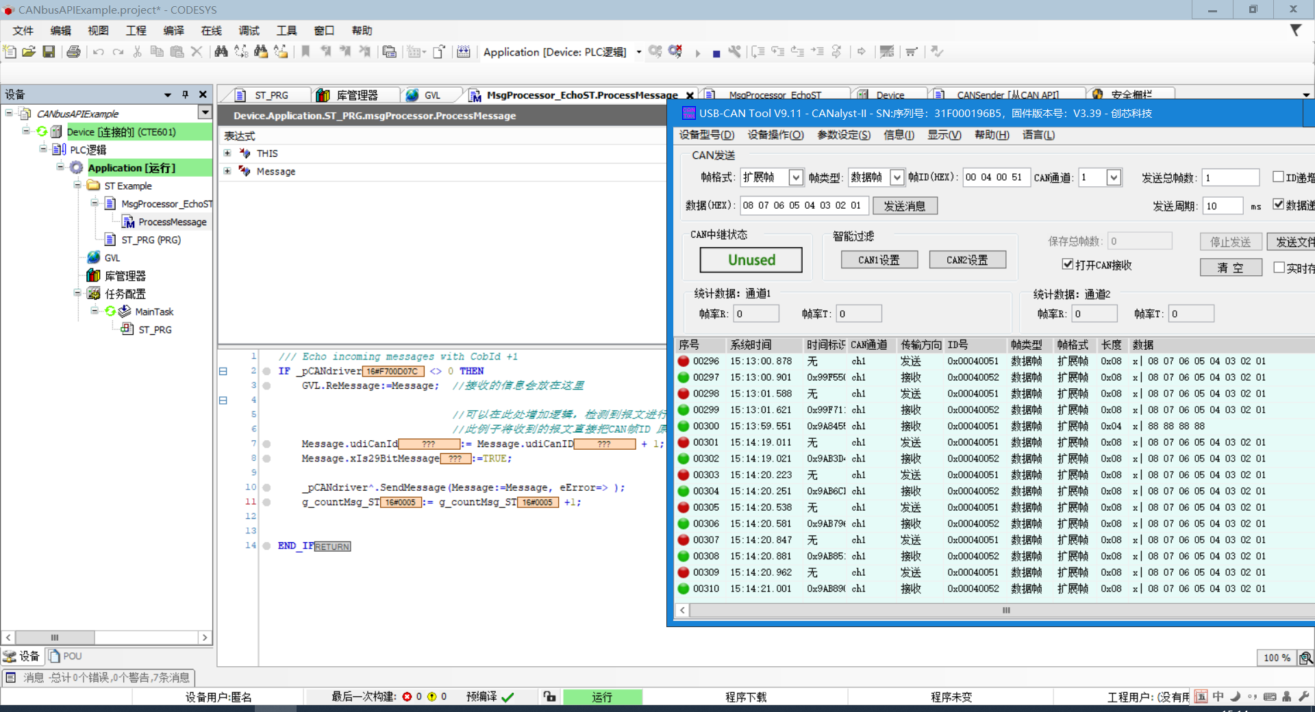

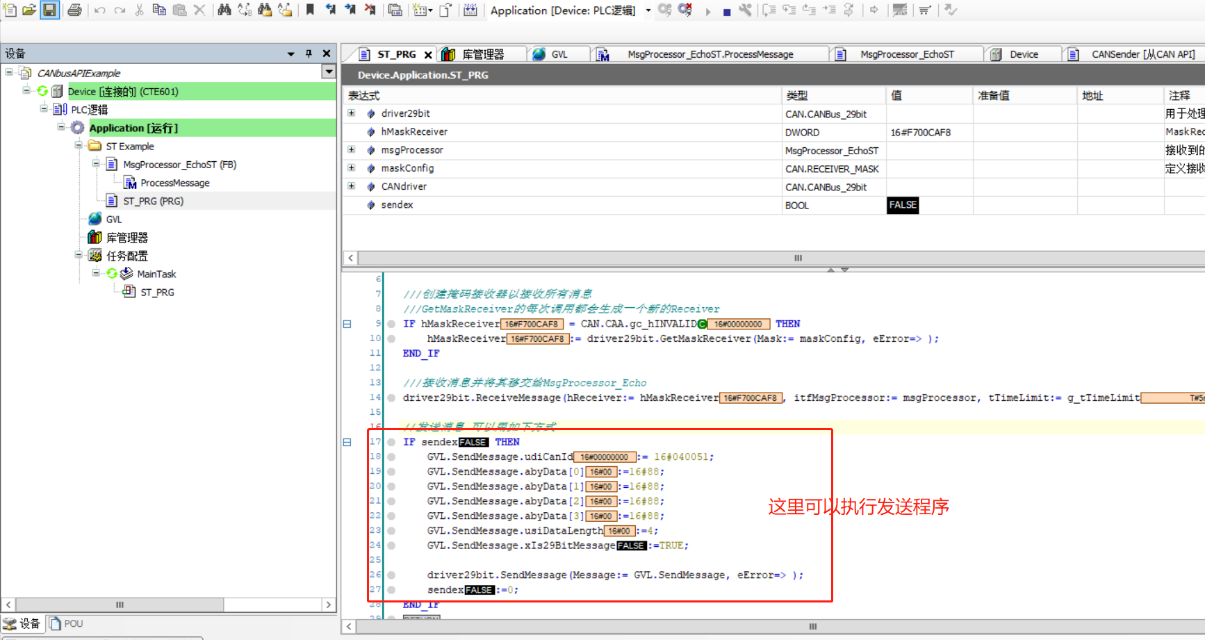

如下为使用canfree通讯的例程介绍,首先得对  配置CAN驱动程序,选择波特率及端口号(CTE600是0和1),因为例程是针对CAN2.0 B的协议,29bit的标识区,帧ID有29位,所以调用的是CANBus_29bit,不是CANBus_11bit。

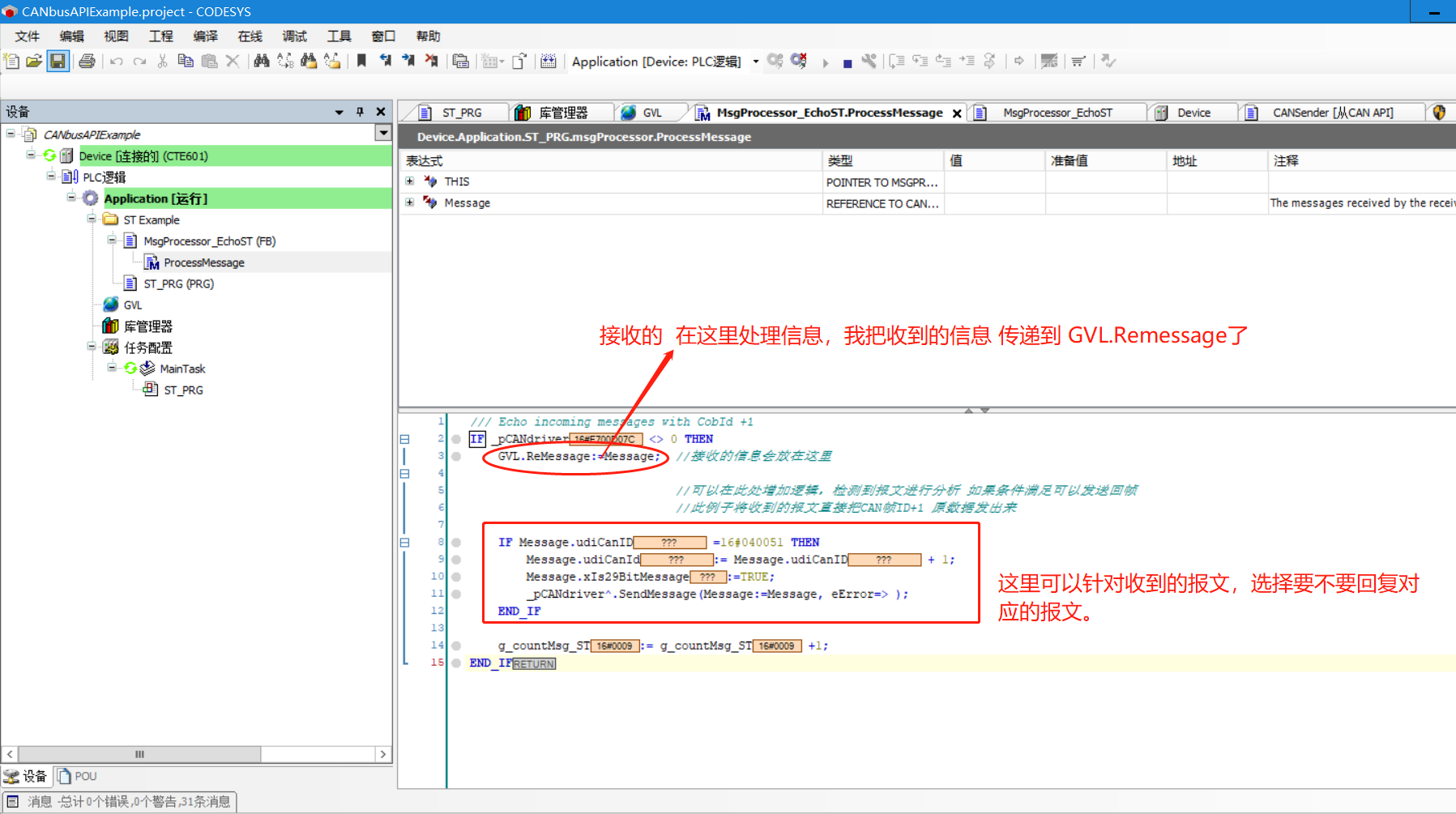

配置消息处理器,在MsgProcessor_EchoST,创建掩码接收器以接收所有消息,
接收消息并将其移交给MsgProcessor_Echo,在ProcessMessage方法里边执行接收后的动作。例程中将接收到的报文中,判断帧ID做选择性回复。
也可以手动发起报文发送作业。
