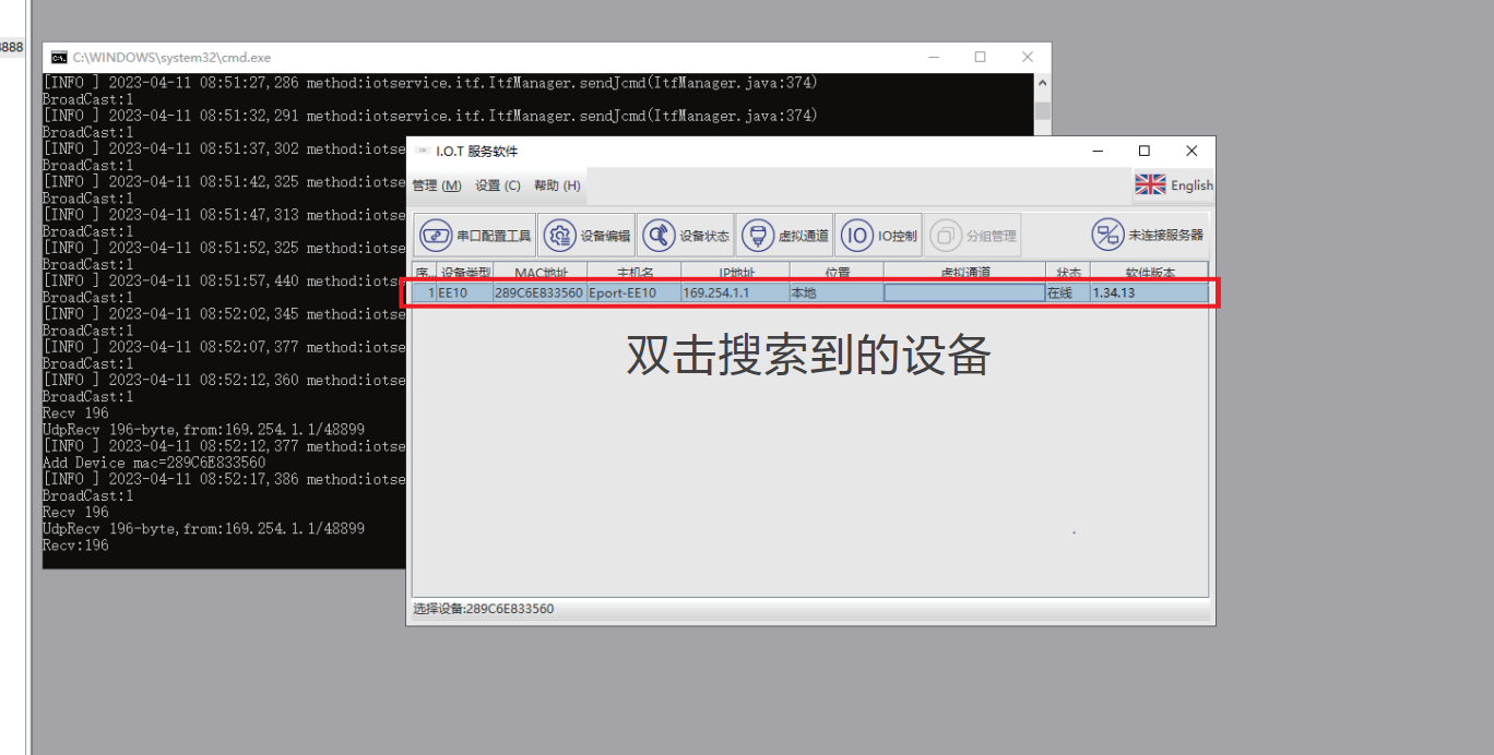

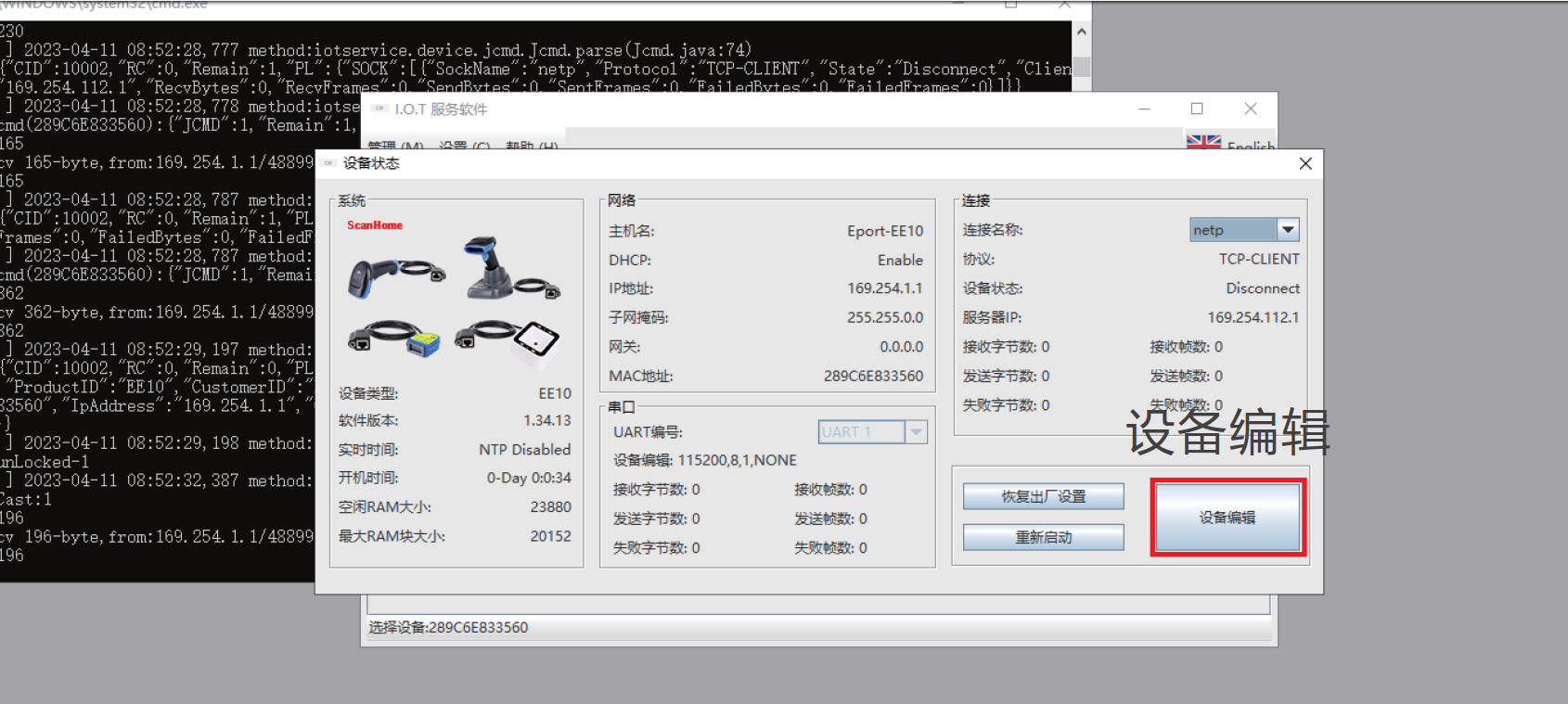

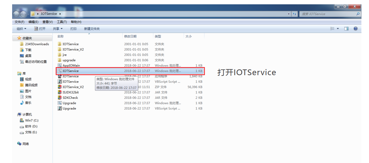

一、ScanHome扫码枪参数配置
1.打开IOTService — 双击搜索到的设备 — 设备编辑

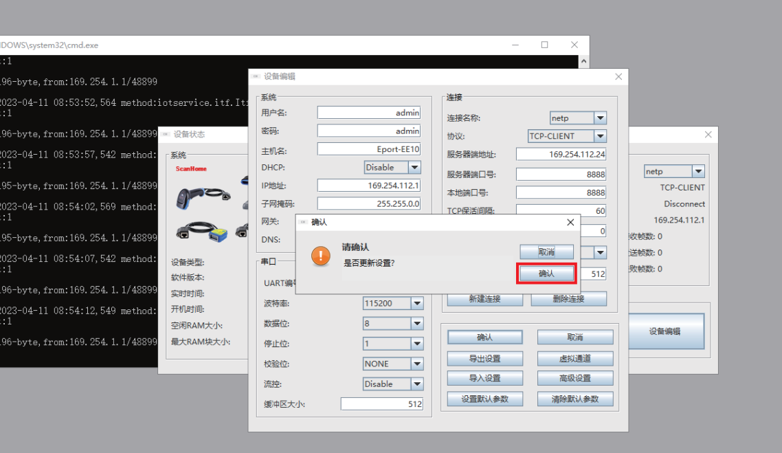

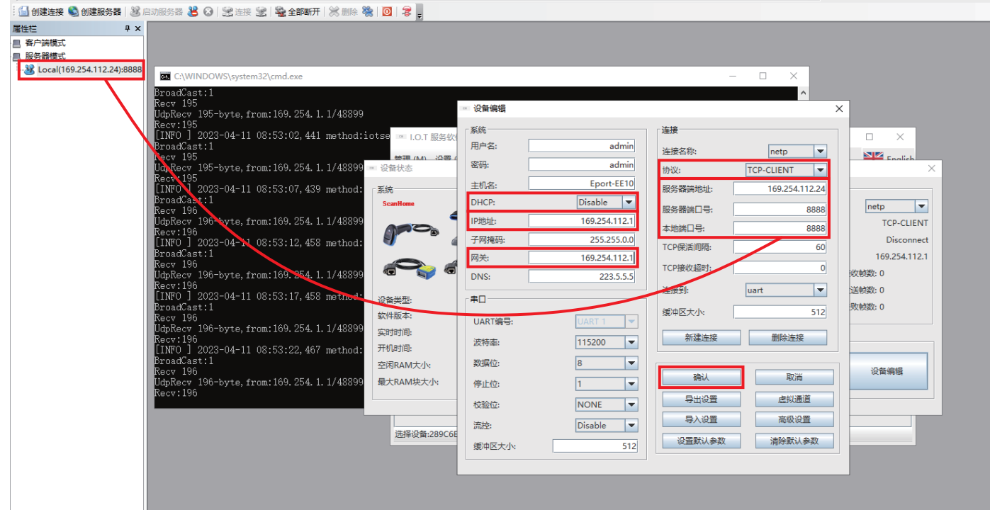

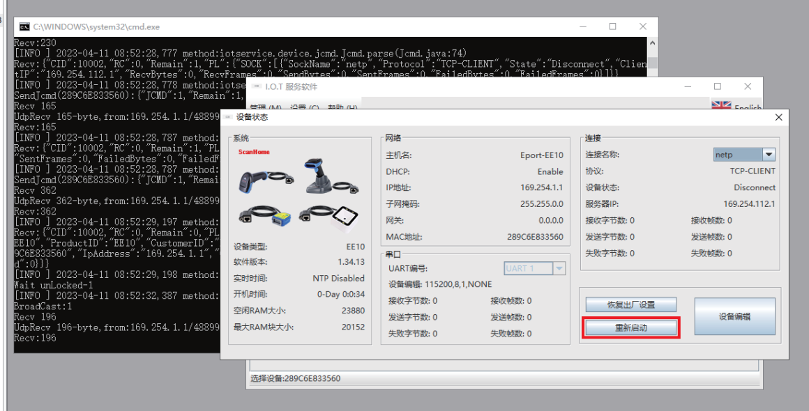

2.DHCP:选择Disable
   IP地址:需要跟之前创建的服务器端地址同一网段(前三个ip一样)
   网关:跟IP地址改成一样 协议:选择TCP-CLIENT
   服务器端地址和端口号:跟之前创建的服务器一样 — 确认 — 确认
3.点击重新启动 — 确认
关闭IOTService软件 — 扫码器重新上电

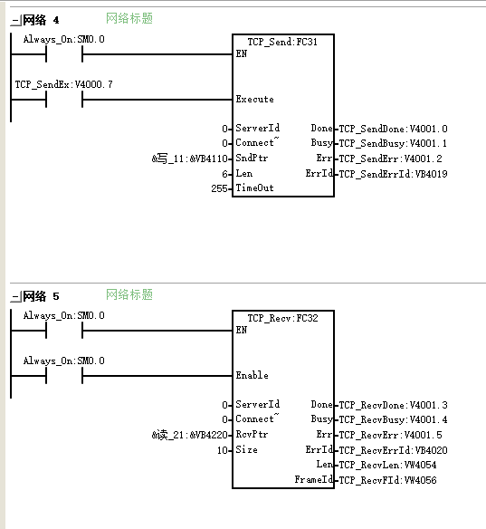

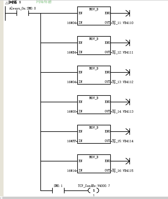

二、PLC配置
给扫码枪发送 04 E4 04 00 FF 14 开始扫码,解码成功将在读取寄存器中显示扫描出来的ASCLL数据,扫描失败显示 04 D0 00 00 FF 2C。IOTService软件
