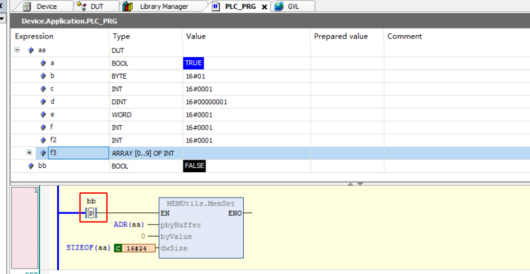

通过使用MEMUtils.MemSet函数,可以实现使用指定的值初始化一段指定的内存空间,下面操作实现将DUT结构体中的所有变量清0的操作。

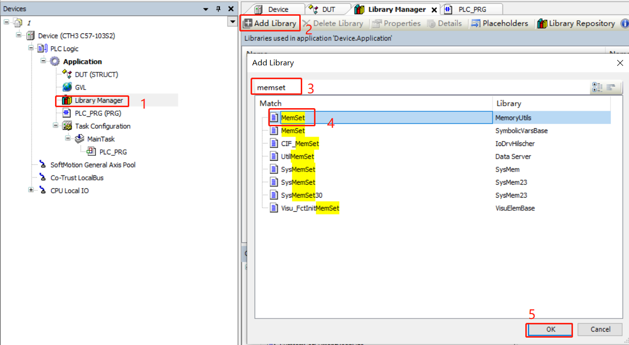

1、在库管理器中添加MemSet库,直接搜索名称添加

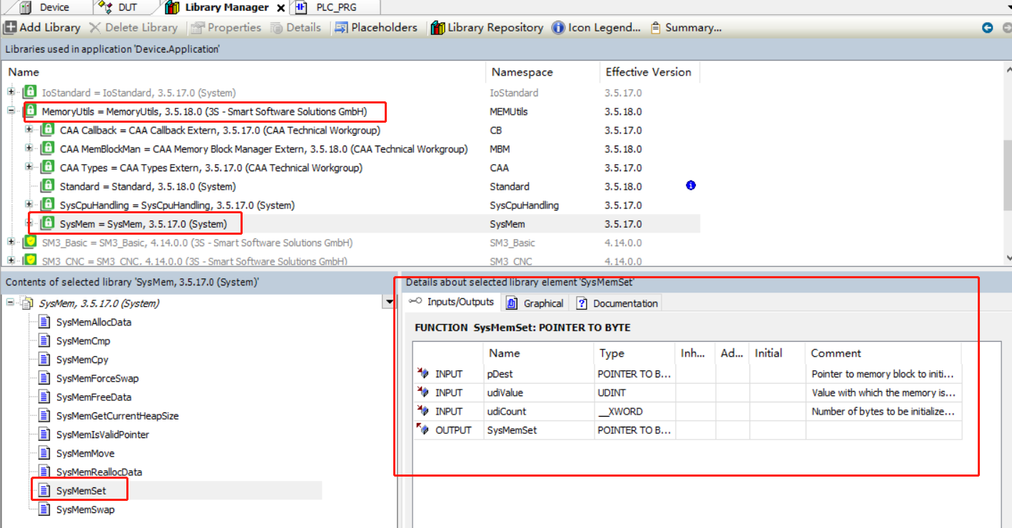

2、展开库可以看到MemSet函数的说明

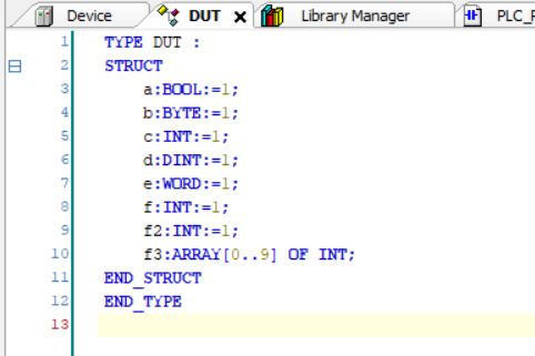

3、定义结构体DUT内的变量

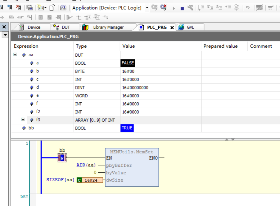

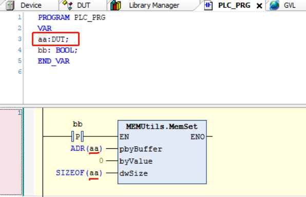

4、在程序中声明结构体,并使用MemSet函数对DUT结构体中的元素进行清0操作
触发一次即可清0,注意不要常通,否则会一直执行清0操作
