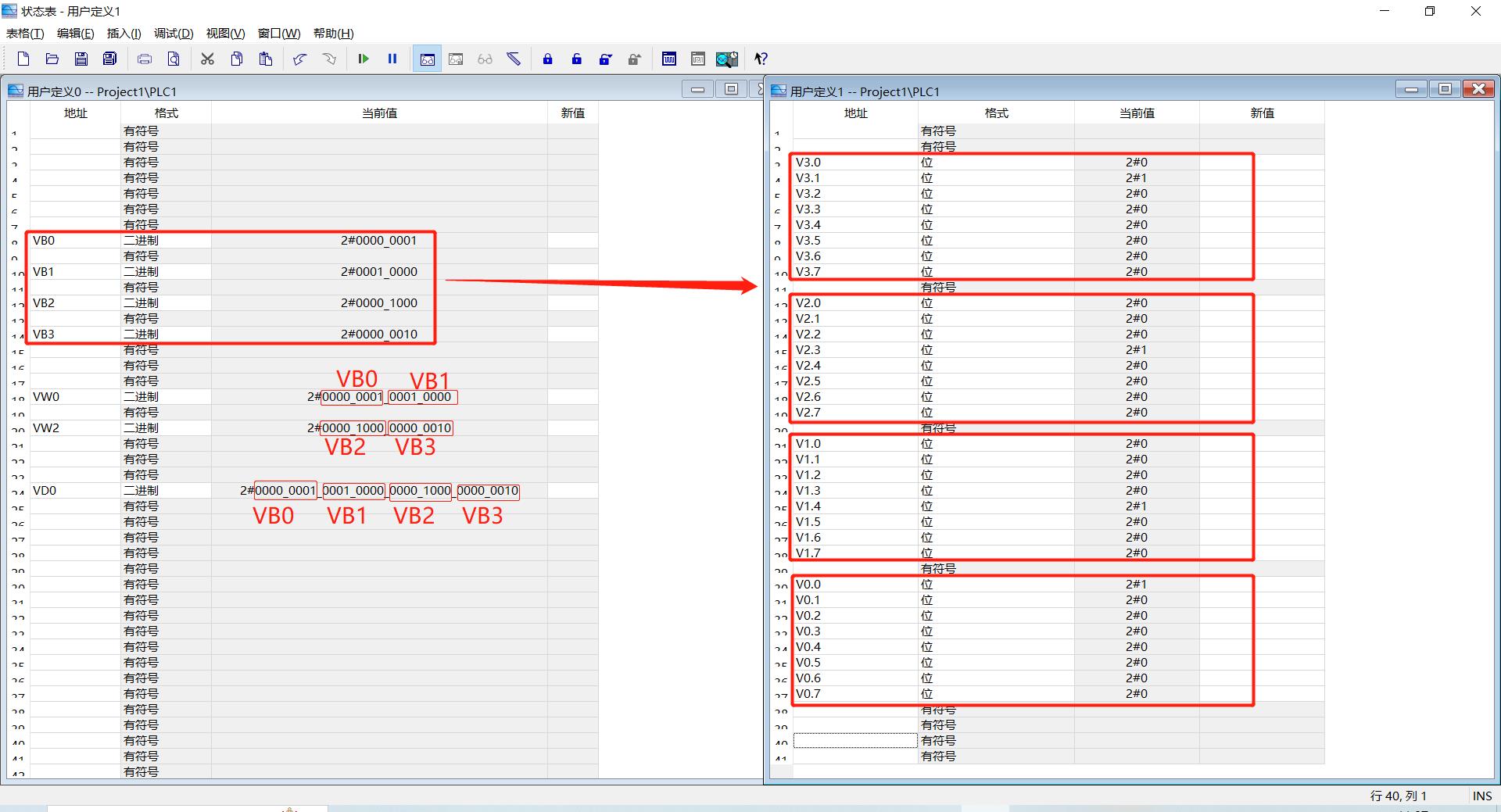

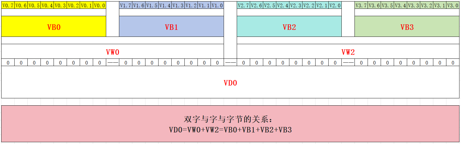

案例以VD0的地址构成来介绍VD与VW与VB的关系:
字节变量VB中的位从左到右的排序:bit7➡bit0.

VW1 不见了
发表于 2023-12-12 08:52:08 | 显示全部楼层
一个字占用两个字节的,VW0就包含了VB0和VB1,所以下一个字就要从VW2开始了
