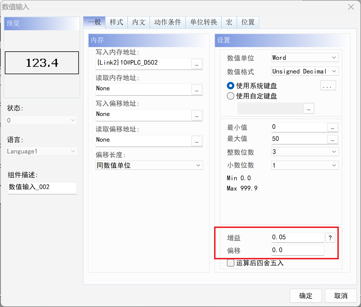

进行台达触摸屏转换成合信触摸屏时,台达数字IO域里面有个增益与偏移,可能不太清楚它的功能,下面介绍一下功能,以及如何使用合信变量设置替换。

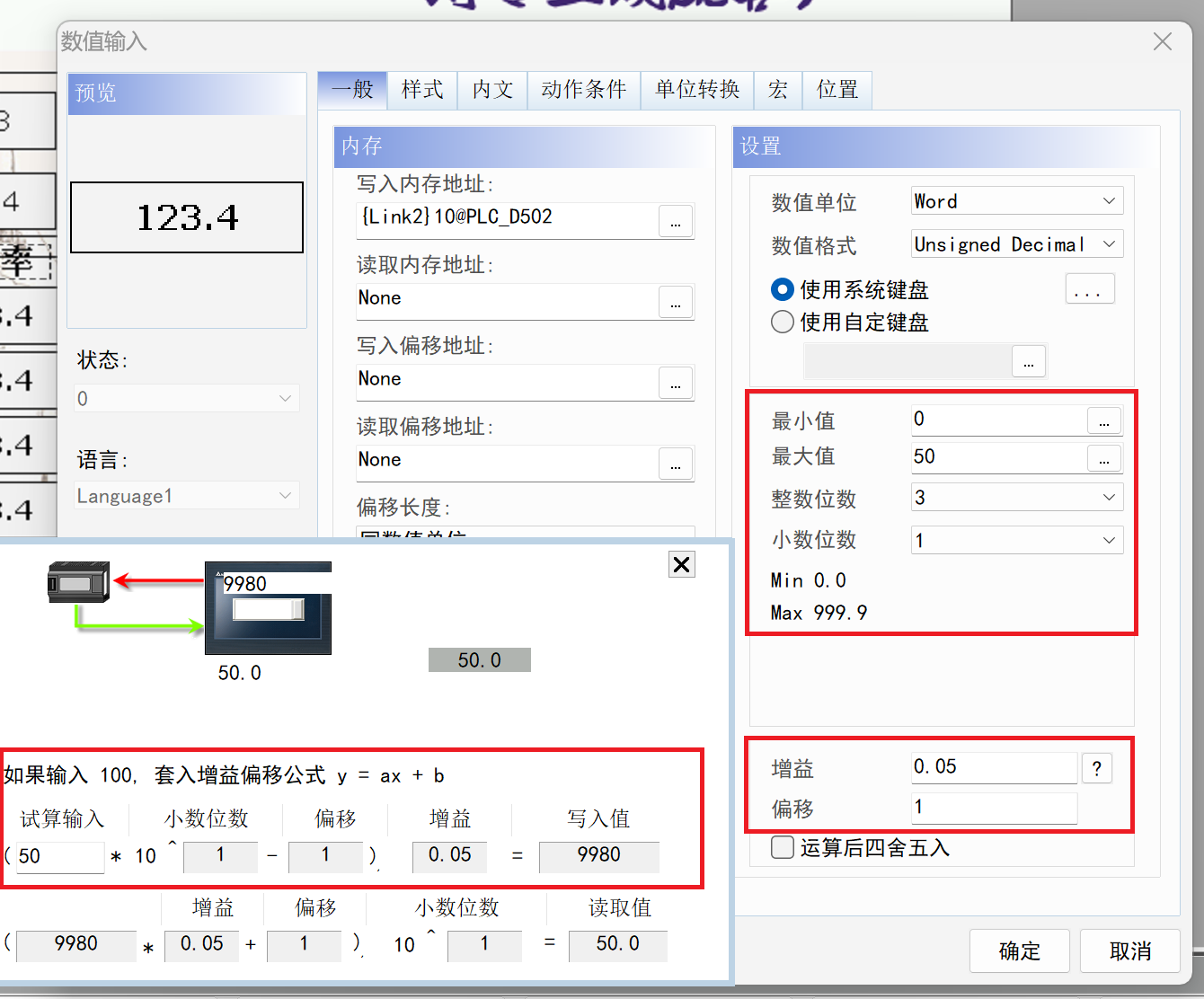

1)台达增益和偏移:HMI输入的数据乘以小数位数,然后减去偏移,除以增益数,就得到输入PLC的数据。

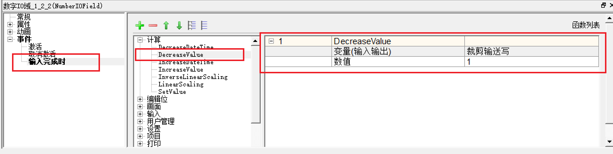

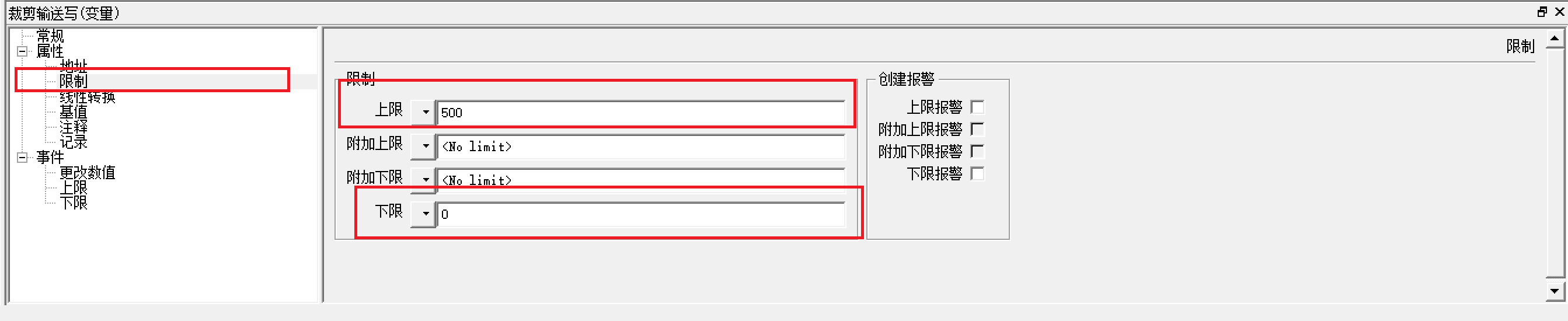

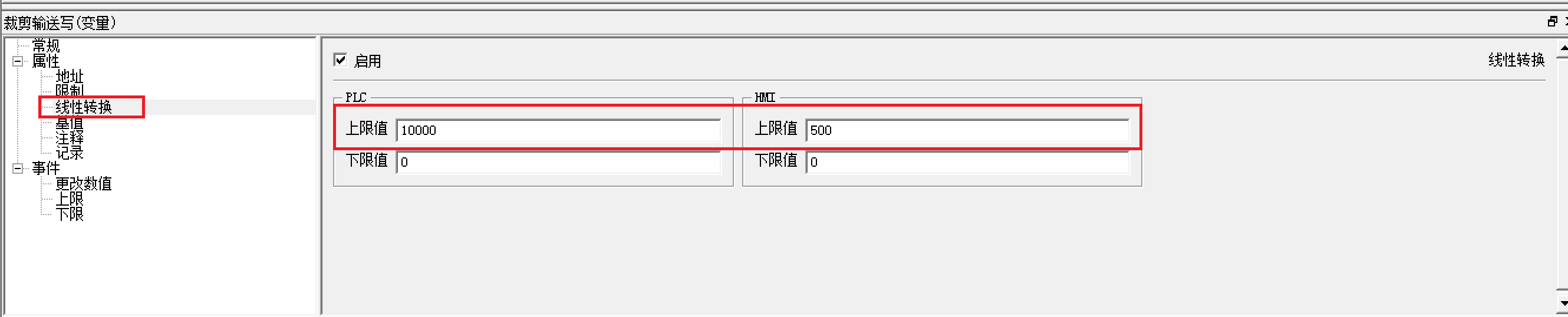

2)合信HMI:将HMI输入变量启用线性转换,将转换的最大值与最小值写入,例:台达HMI最大/最小写入值是50.0和0,合信则是500和0,对应增益将PLC最大值也写入进去,偏移:则可采用合信HMI函数功能,在变量中减去给定的值。
