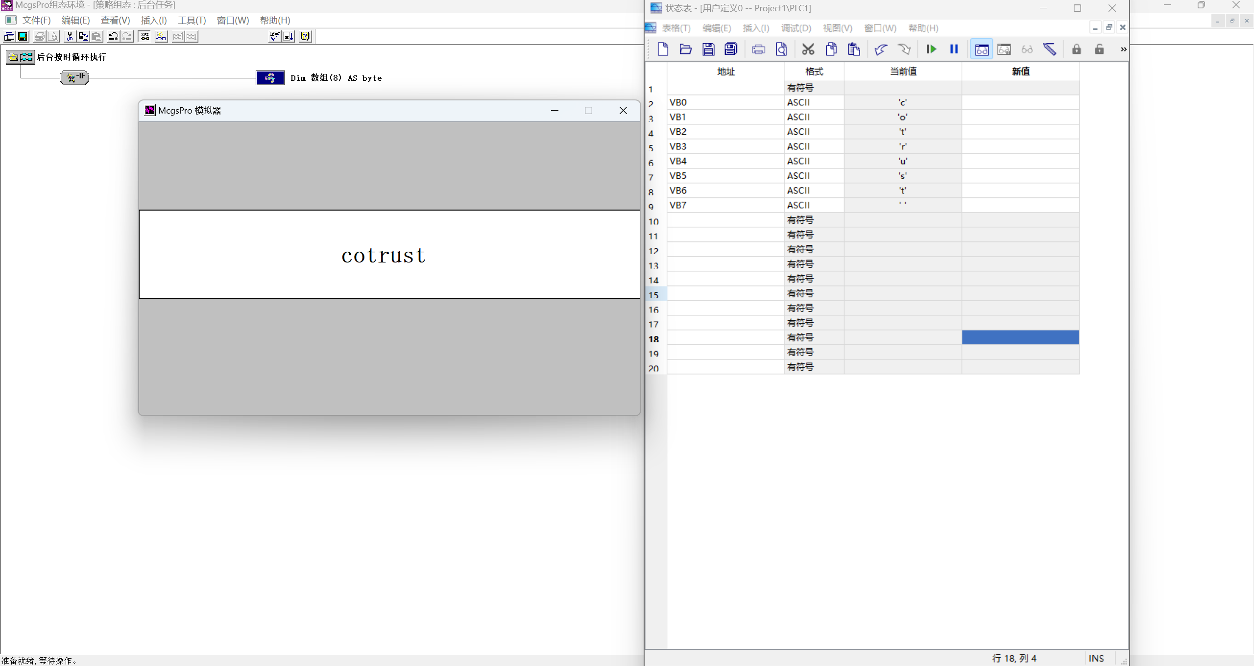

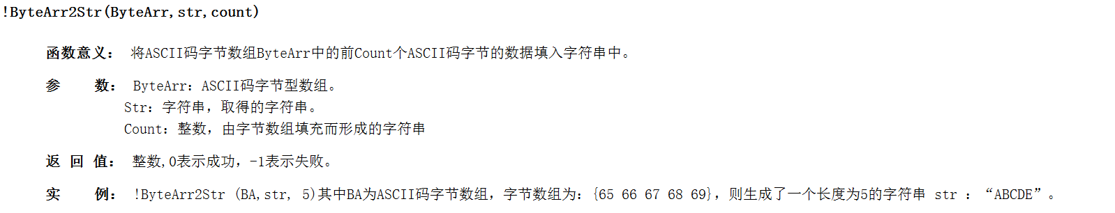

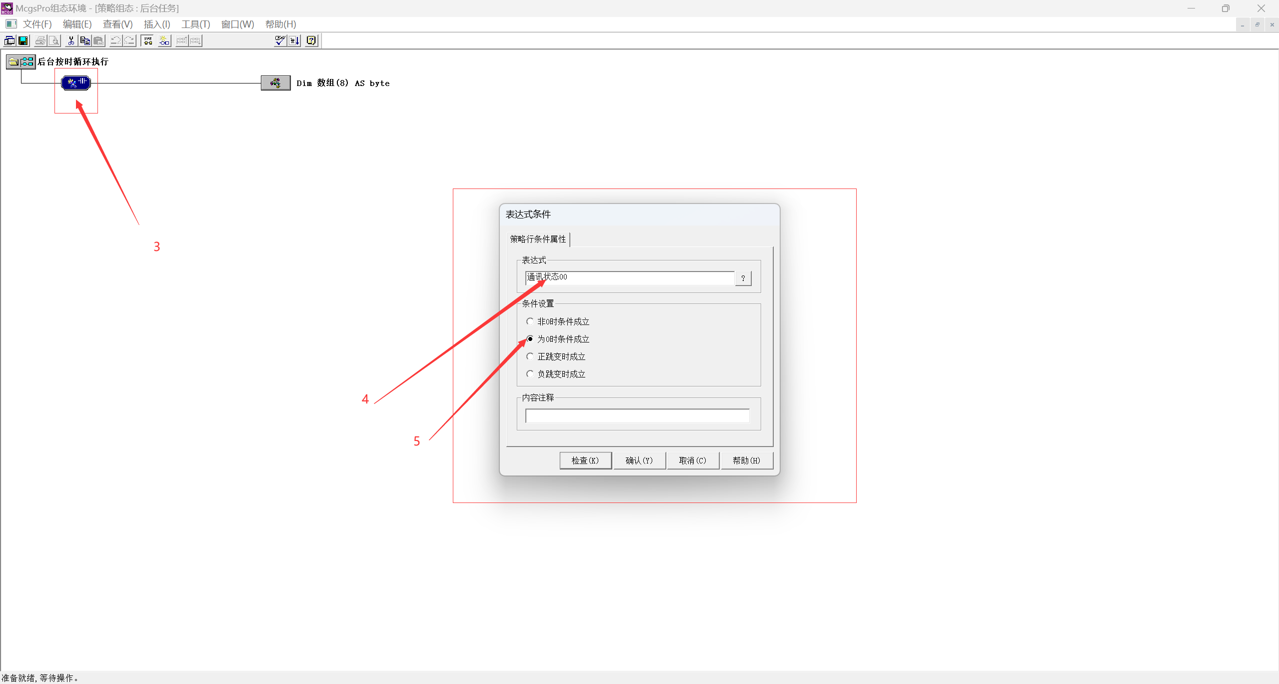

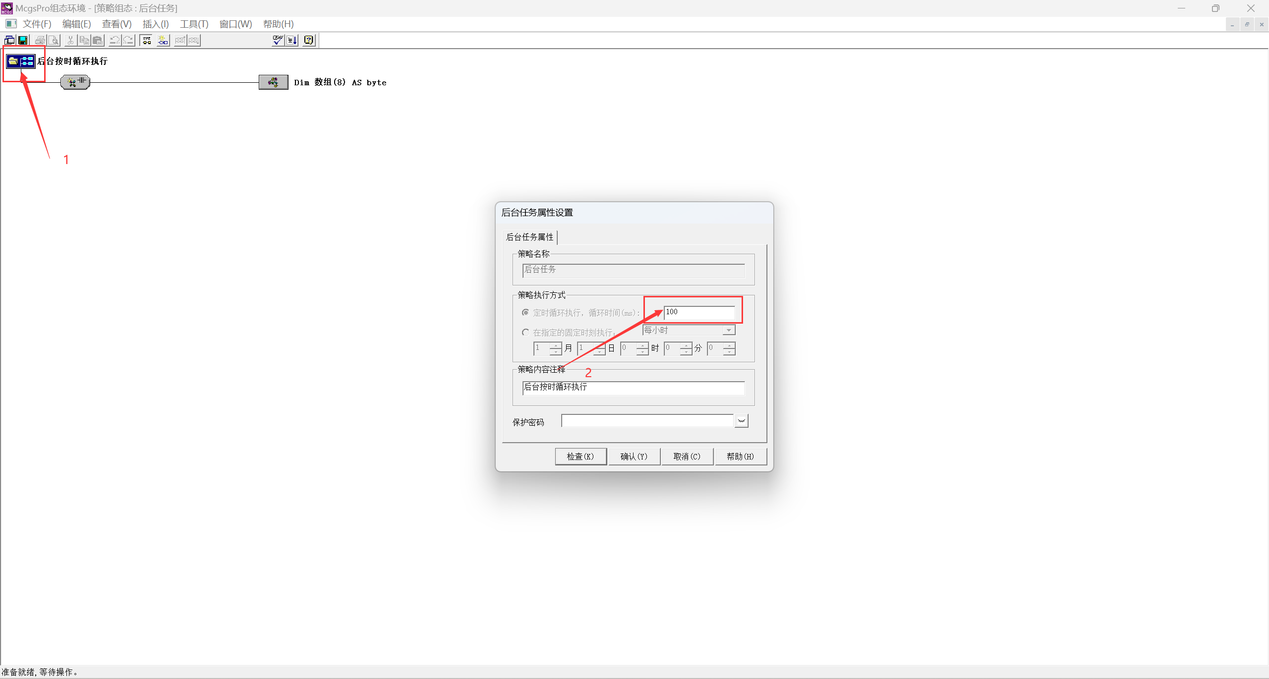

2、在运行策略--后台任务里创建一个策略,在HMI和PLC通信成功以后,通过通信状态为0时(0成功,1失败)100ms循环执行此策略

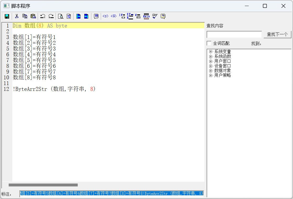

3、在策略里使用   !ByteArr2Str(ByteArr,str,count) 脚步功能,写入以下脚本程序
Dim 数组(8) AS byte
数组[1]=有符号1
数组[2]=有符号2
数组[3]=有符号3
数组[4]=有符号4
数组[5]=有符号5
数组[6]=有符号6
数组[7]=有符号7
数组[8]=有符号8
!ByteArr2Str (数组,字符串, 8)
4、此时监控画面可以看到PLC的字符串通过脚步显示在一个字符串里面了,若想要增加字符串长度,可以声明局部变量“数组”时,定义想要的长度
