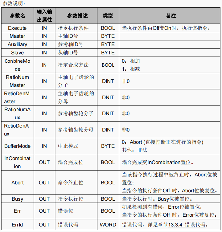

这个指令的作用是将2个轴的位置相加或相减的值,作为指令位置输出,具体是将主轴,参考轴相加(或者相减)后输出到最后的控制轴。
函数名:SMC_CombineAxes
功能:主轴和参考轴位置相加或相减的作为从轴指令位置输出(相对)
参数说明:

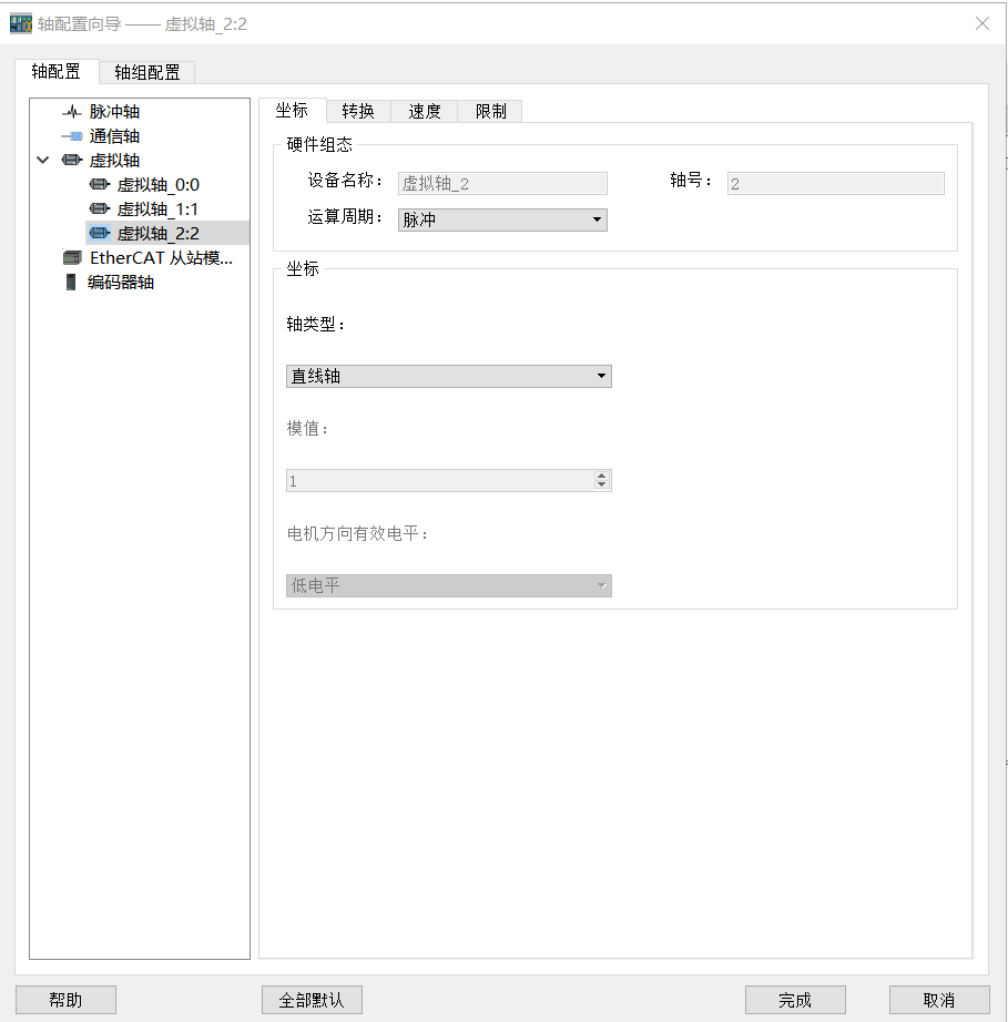

使用这个指令前,需要配置3个轴

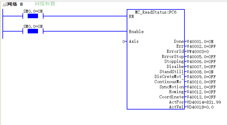

此处我选择建立三个虚拟轴演示。
3个轴分别使能后,激活SMC_CombineAxes指令

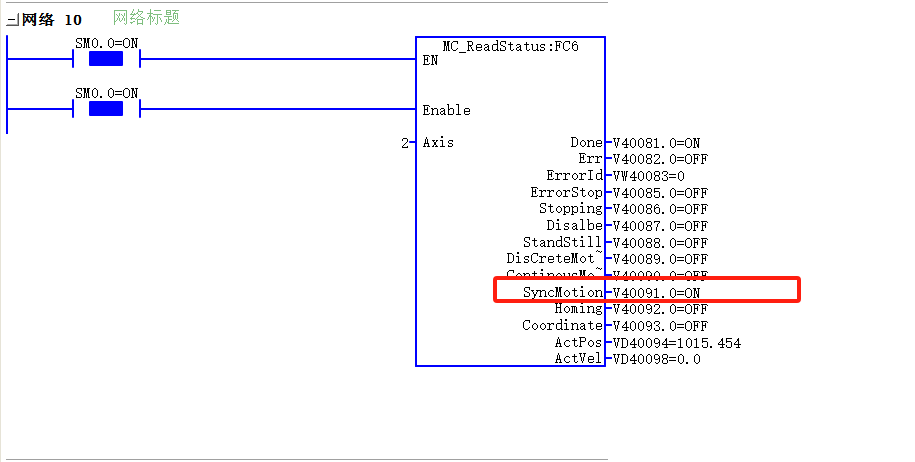

Slave轴在指令激活后,会在状态机上提示进入同步状态,
Master轴与Auxiliary轴在指令激活后,这两个轴的状态是不会进入同步状态,而是保持之前的状态。

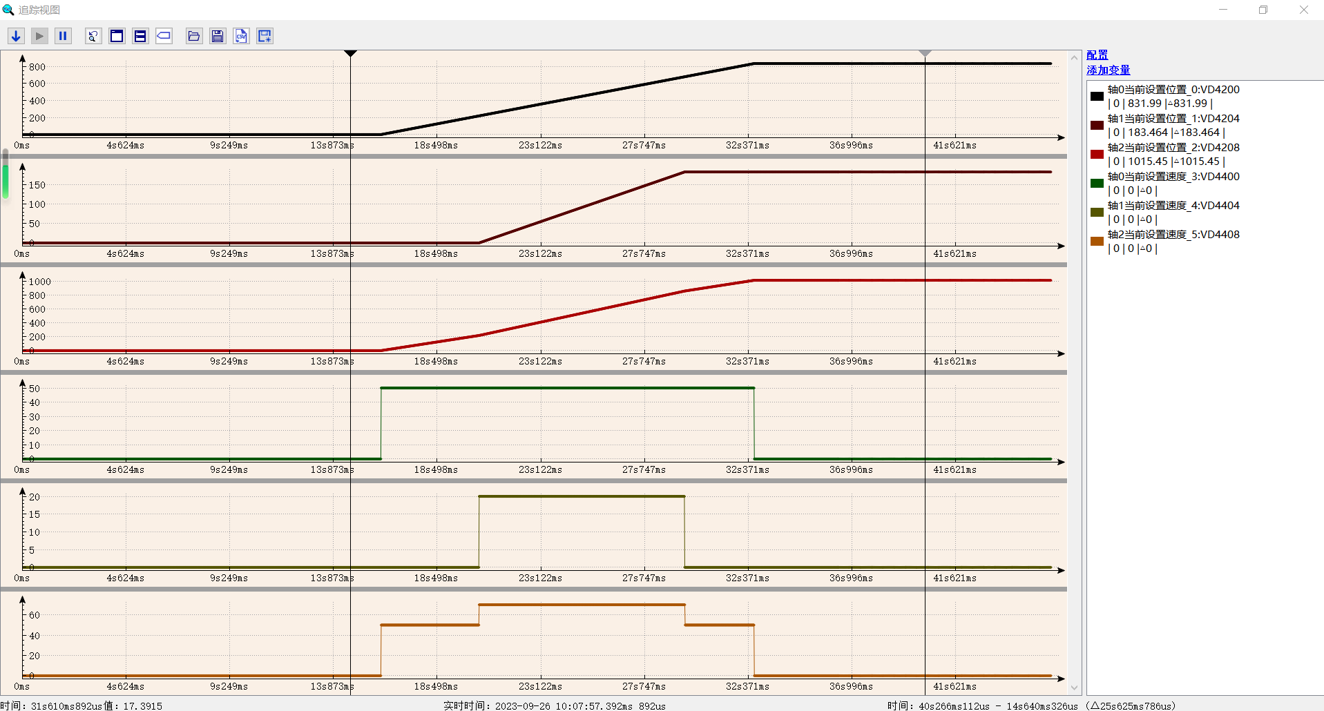

这是主轴和参考轴分别运动时的运动曲线
