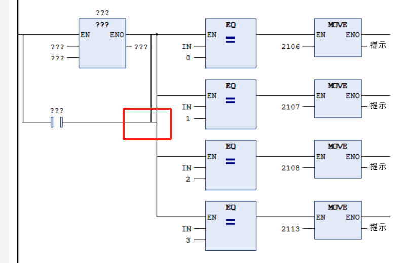

一个程序段内,如果后方有多个分支,在开头的功能块下并联一个触点,会出现一个突起连接后方分支,在触点下并触点不会出现。
f41389c9cd5882277e362526b9aab64.png 删掉功能块用触点代替也一样。

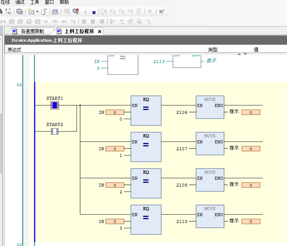

这时下载程序或者仿真,程序不会报错,并且这个突起会消失,但这段程序不会被执行。

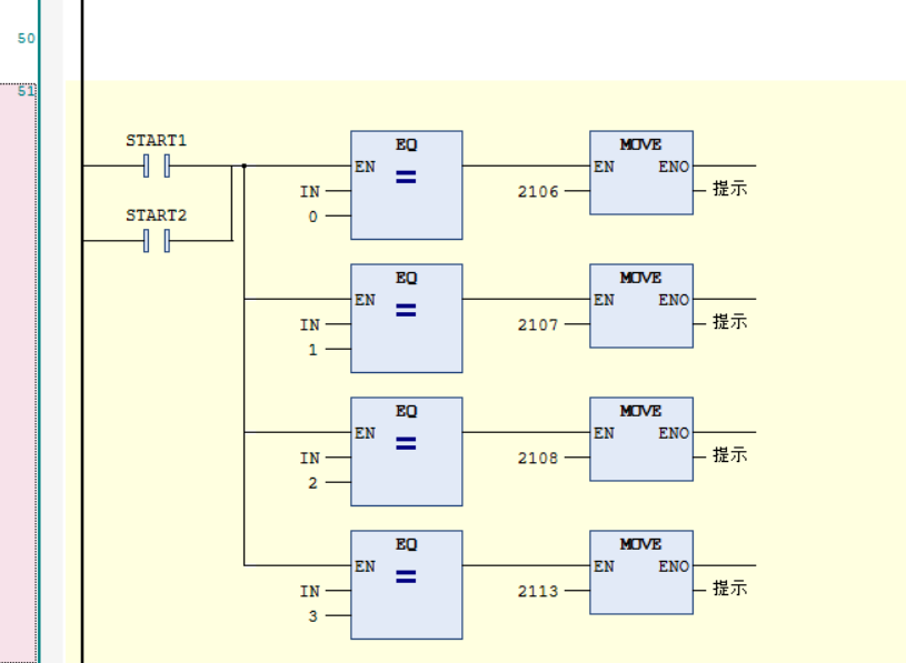

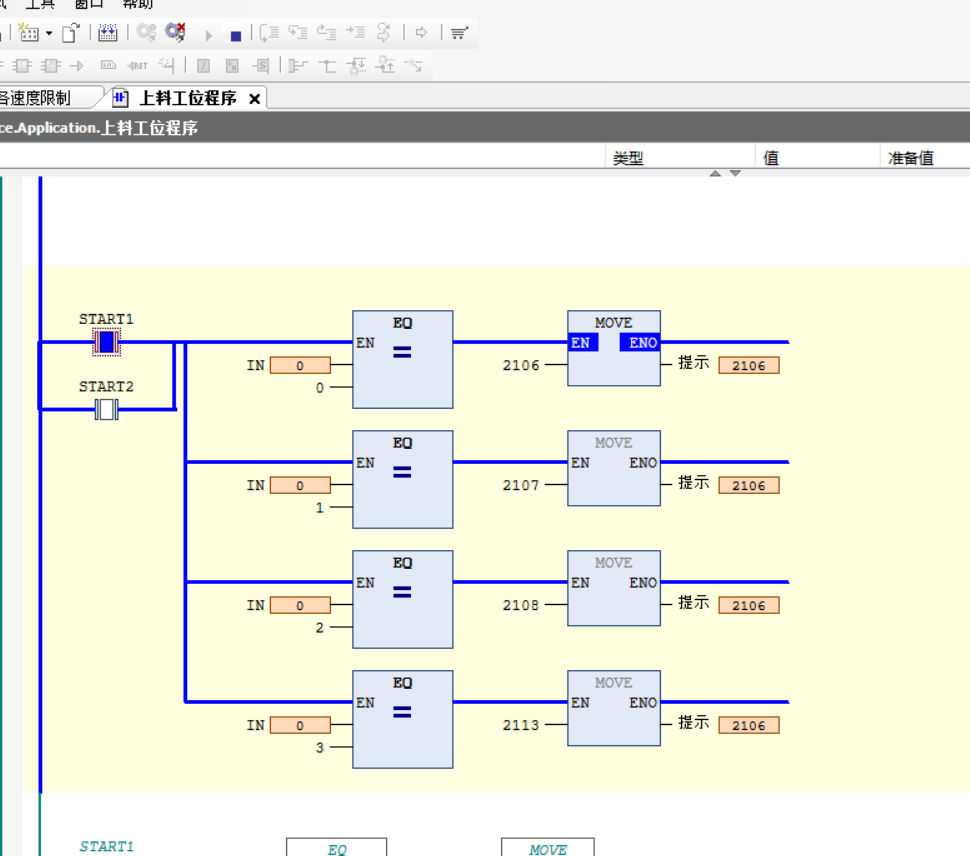

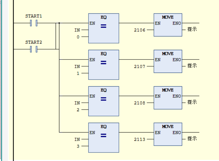

删除并联的触点,重新在触点下并联,恢复正常。
