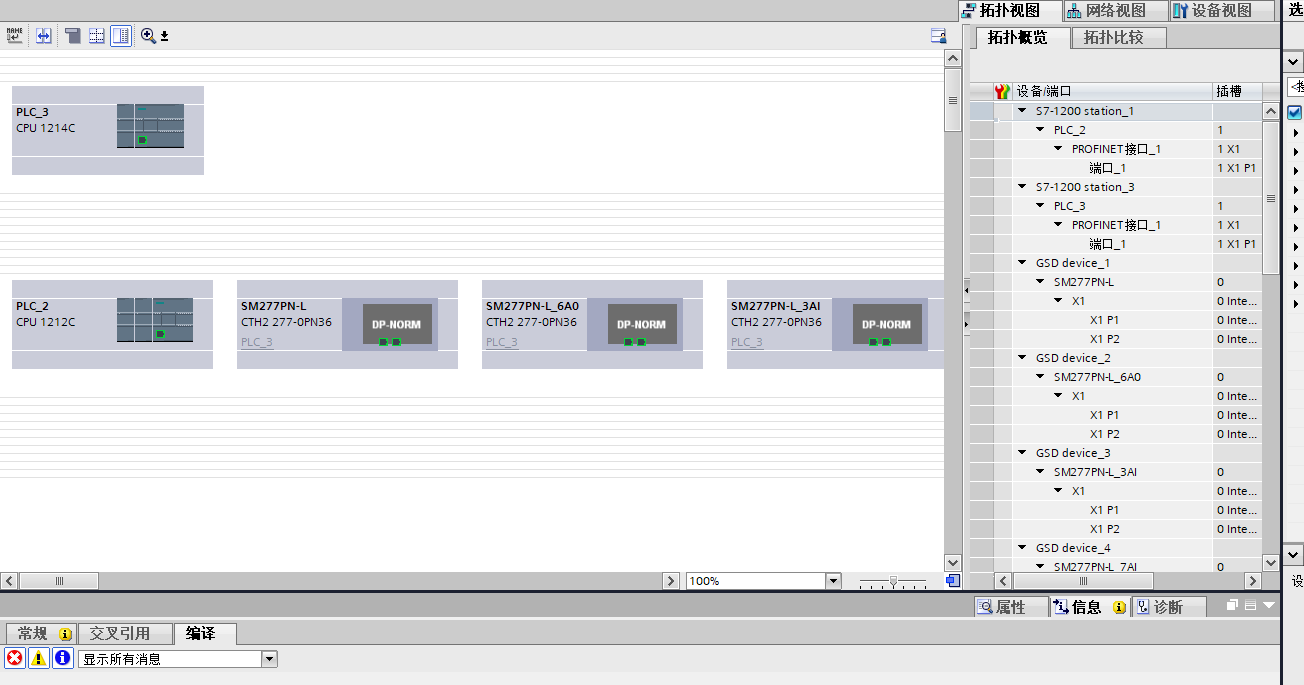

一、拓补视图一般不要连
拓补视图用于网络诊断,即诊断在网络中各设备之间的实际网络连接与“拓补视图”中组态的端口互联关系是否一致,进而可以帮助维护人员迅速定位故障发生节点,高效率维护网络。
*许多客户在使用博图软件时随意连接拓补视图,导致277PN通讯不上,这个地方不连是没有任何关系的,连上反而会因为实际接线顺序与拓补连线不一致而导致通讯报错,删掉拓补连线就好了。

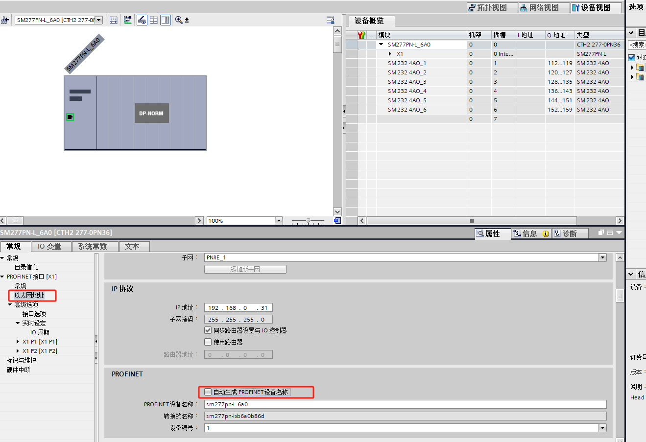

二、自动分配名称不要勾
除了需要分配好IP地址,这里自动分配PN名称也不要打钩,最好自己命名,便于查找使用
