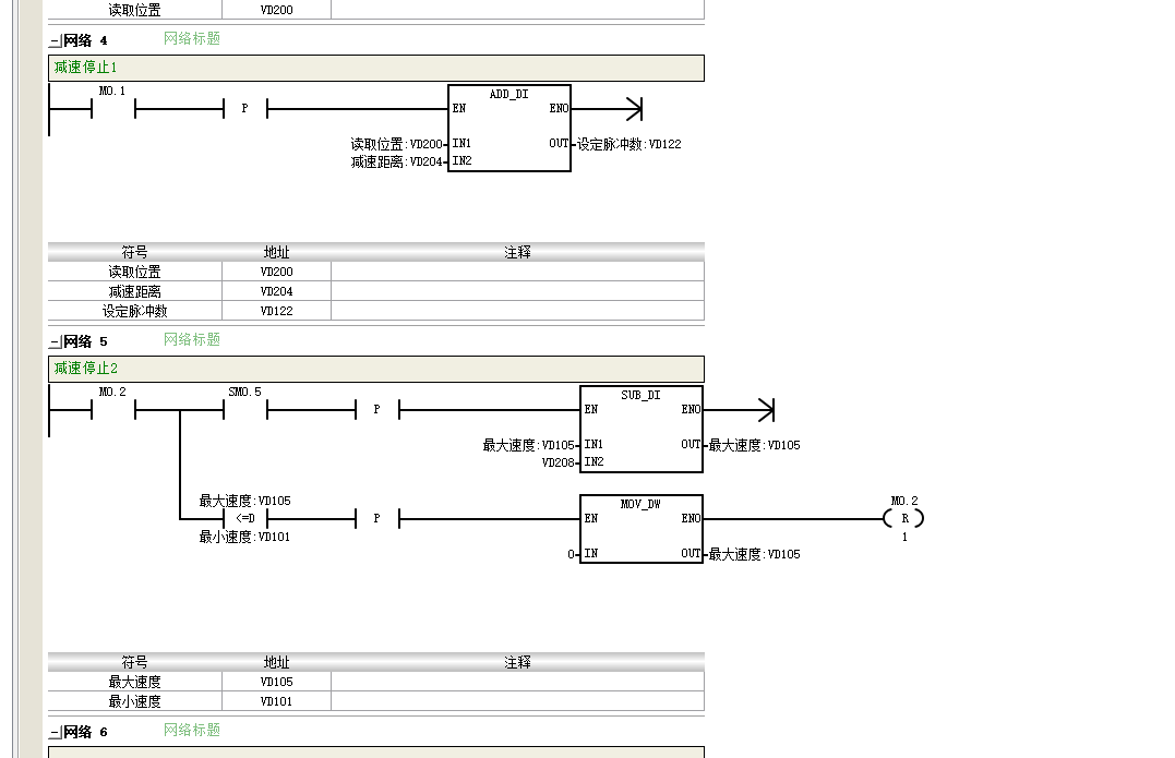

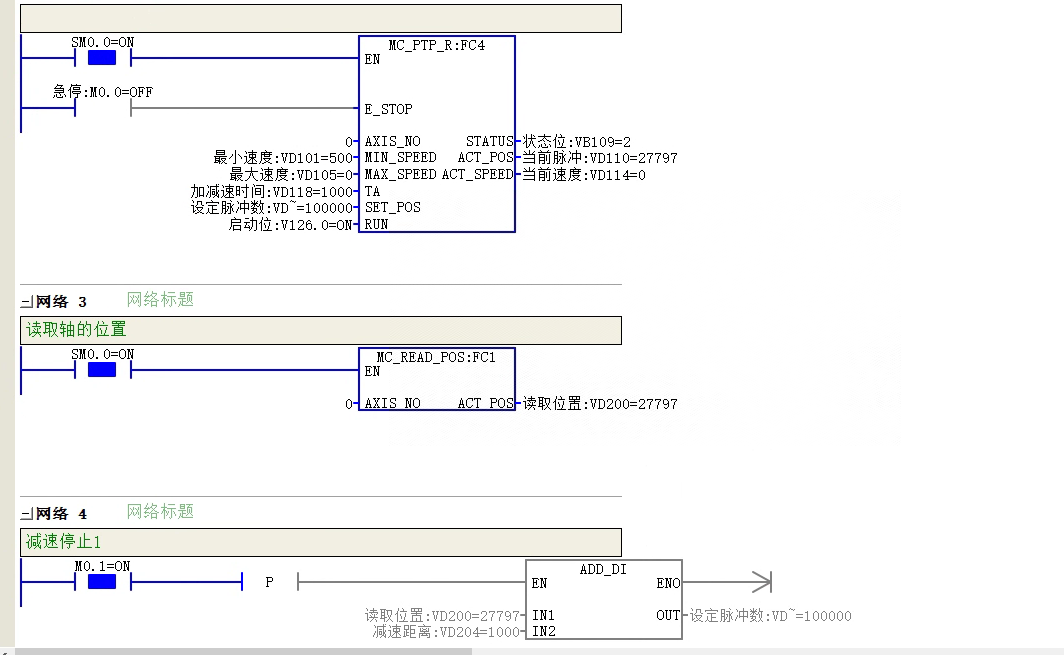

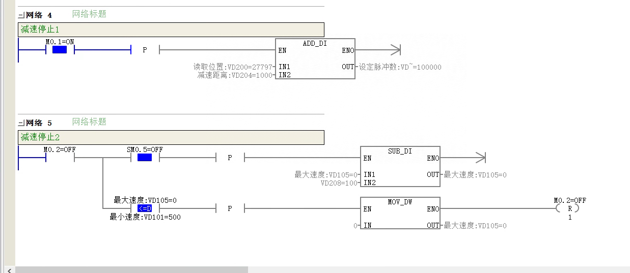

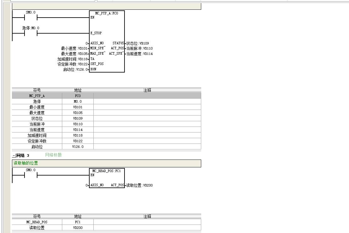

motion_ctrl_lib库中绝对位置,相对位置指令实现缓停。
绝对位置指令MC_PTP_A不可以通过速度写0实现缓停,可以通过按下暂停的时候,在实时位置上加一个减速距离给到设定距离实现换停,也可以通过缓慢减小速度实现缓停。
相对位置指令PTP_R,也可以通过同样的方式实现缓停,也可以通过速度写0实现缓停。 Project1.zip (18.66 KB, 下载次数: 2438)
