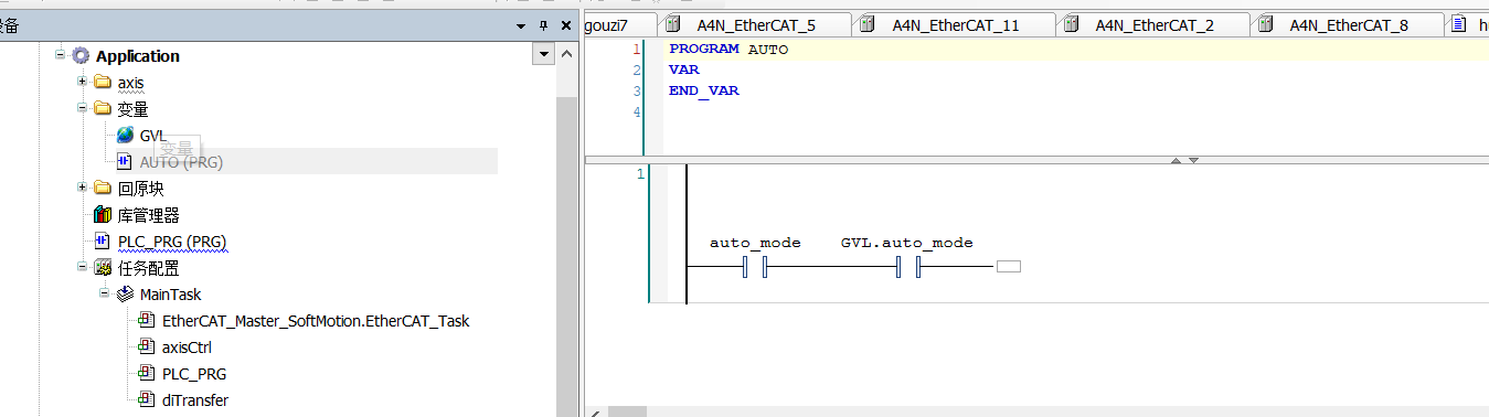

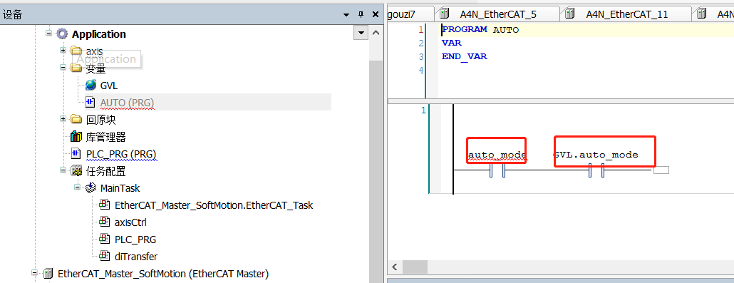

上述图片可以看到,在全局变量表里建立的变量必须加GVL的前缀才可以寻址

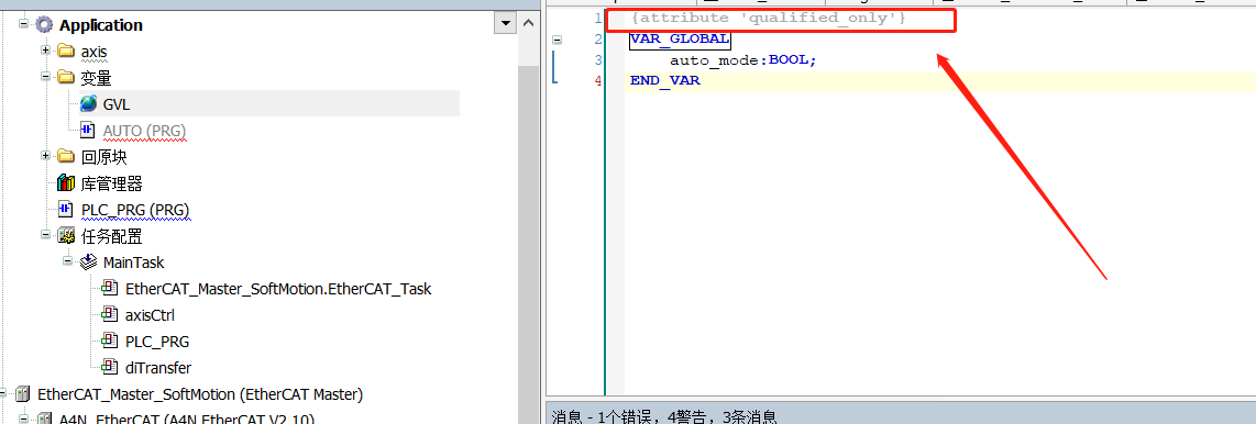

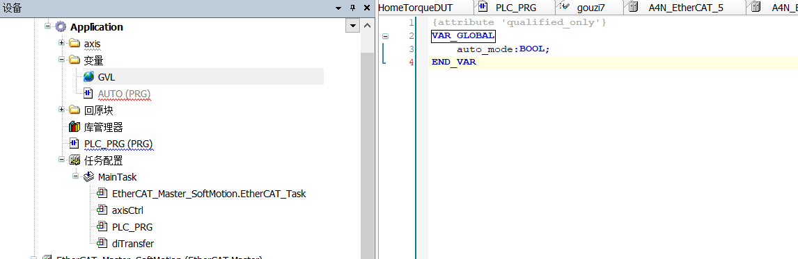

在建立全局变量表之后需要将上面图片上红色框框里的删除,就可以直接调用全局变量表的变量,无需再加前缀。
