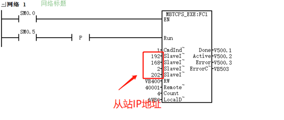

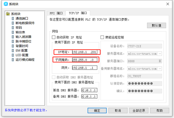

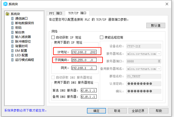

两台PLC的网段分别为192.168.1  192.168.2两个网段,子网掩码均为255.255.0.0

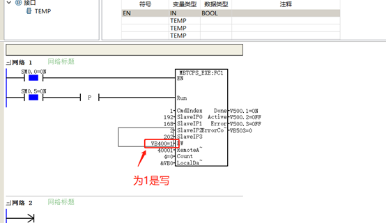

在IP地址为192.168.1.201的PLC中写主站程序,modbus tcp通讯从站不用写程序,对应IP地址即可;

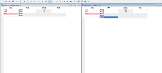

主站中地址从VW0开始,从站对应的地址是40001(vw0)
在主站VW0和VW2均写入20,从站也接收到主站写入的值。
