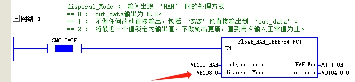

更新内容:
去除全检查功能块,inf与非规范值并不会产生报错,使用率太低。

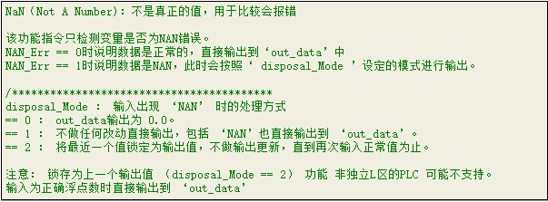

增加当 ‘NAN’ 出现时处理方式控制,其中锁存值的处理方式非独立L区的PLC可能存在问题,其他功能所有PLC通用

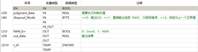

符号表:
功能块描述:
当出现 ‘NAN’ 时不同处理模式的区别:

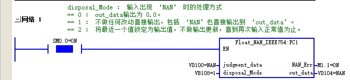

==0:输出为0
==1:直接输出输入值:

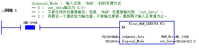

==2:锁定为上一个值(非独立L区的PLC可能存在问题
