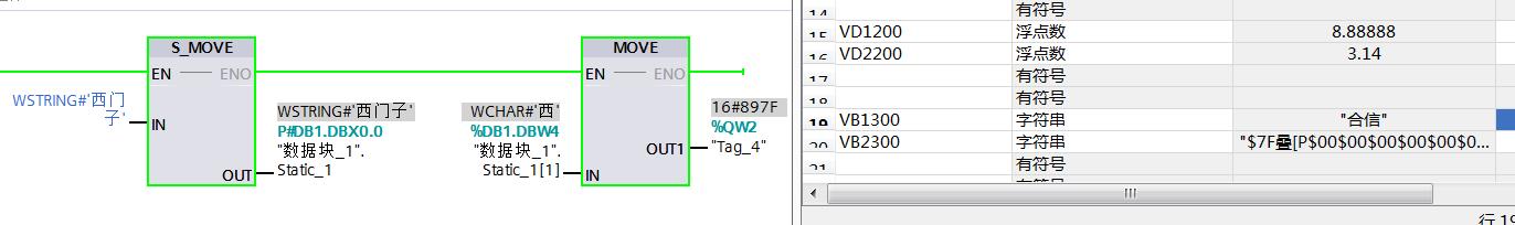

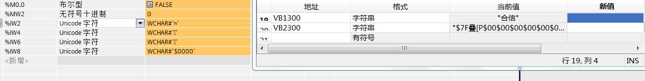

合信H36和西门子1200通讯发送字符串"西门子"到合信收到的是乱码,从合信发送到西门子字符串"合信"西门子这边
VB2300是接收
VB2300是接收
也是乱码?是不是这款H36不支持汉字字符串功能?
VB1300是输出
VB1300是输出
发表于 2023-10-20 13:51:32 | 显示全部楼层
用Asciaa类型查看
