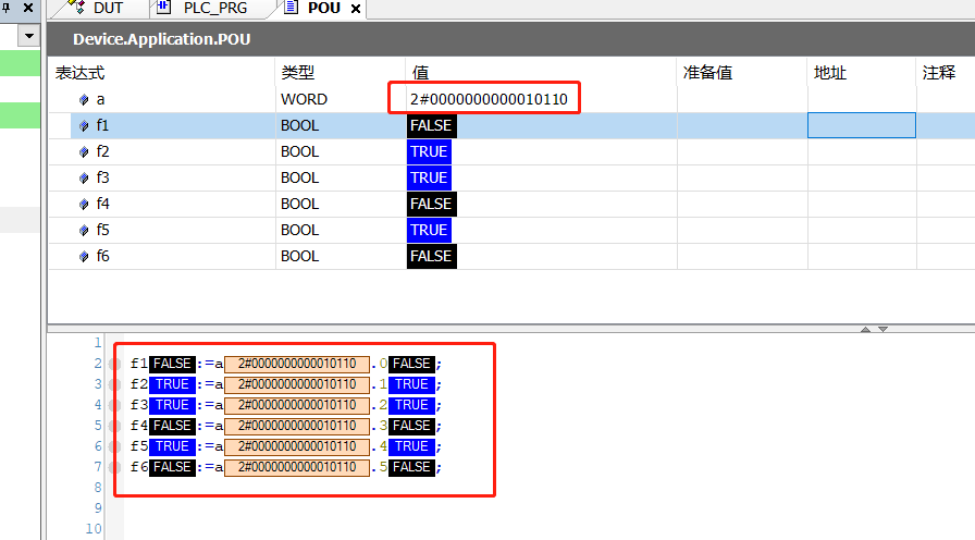

如下图所示,变量a为word类型,需要访问变量a的每个位,可以使用如下方式:
a.0代表第0位,a.1代表第1位,a.2代表第2位,依次类推a.15代表第16位。
