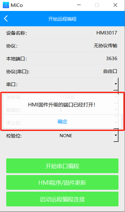

首先要保证更新的触摸屏网络连接正常,在Mico能看到设备在线,Mico软件使用V3.11版本。

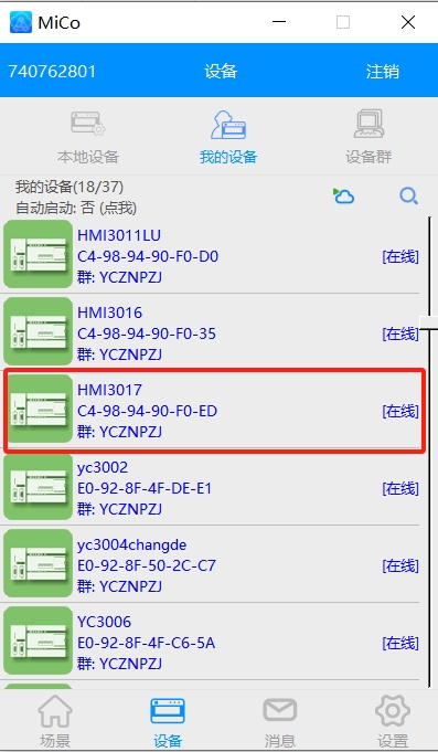

1.打开并登入Mico软件,在“设备”栏中选择我们要更新的触摸屏,以触摸屏设备名称“HMI3017”为例;
鼠标右击选择“HMI3017”,在弹出的窗口点击“启动远程编程”;

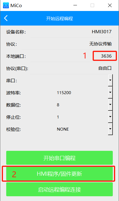

2.在弹出的窗口中“本地端口”改成3636,然后点击“HMI程序/固件更新”按钮,会有端口打开提示。

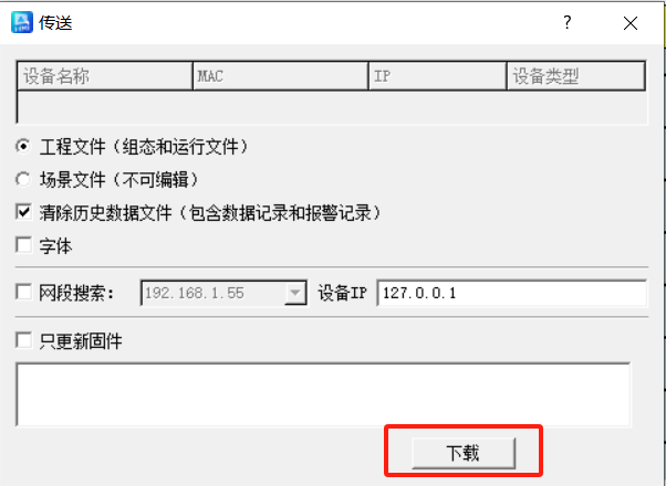

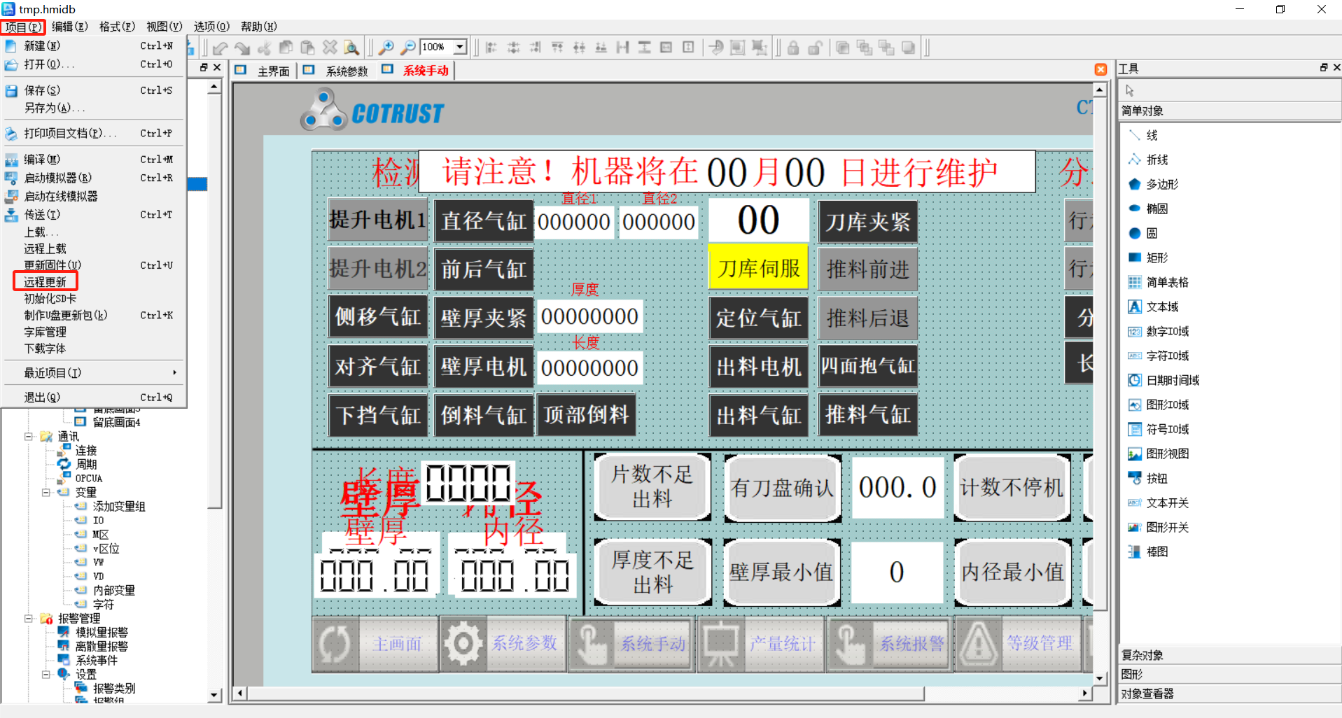

3.打开我们要更新的HMI工程文件,在”项目“栏中选择”远程更新“;

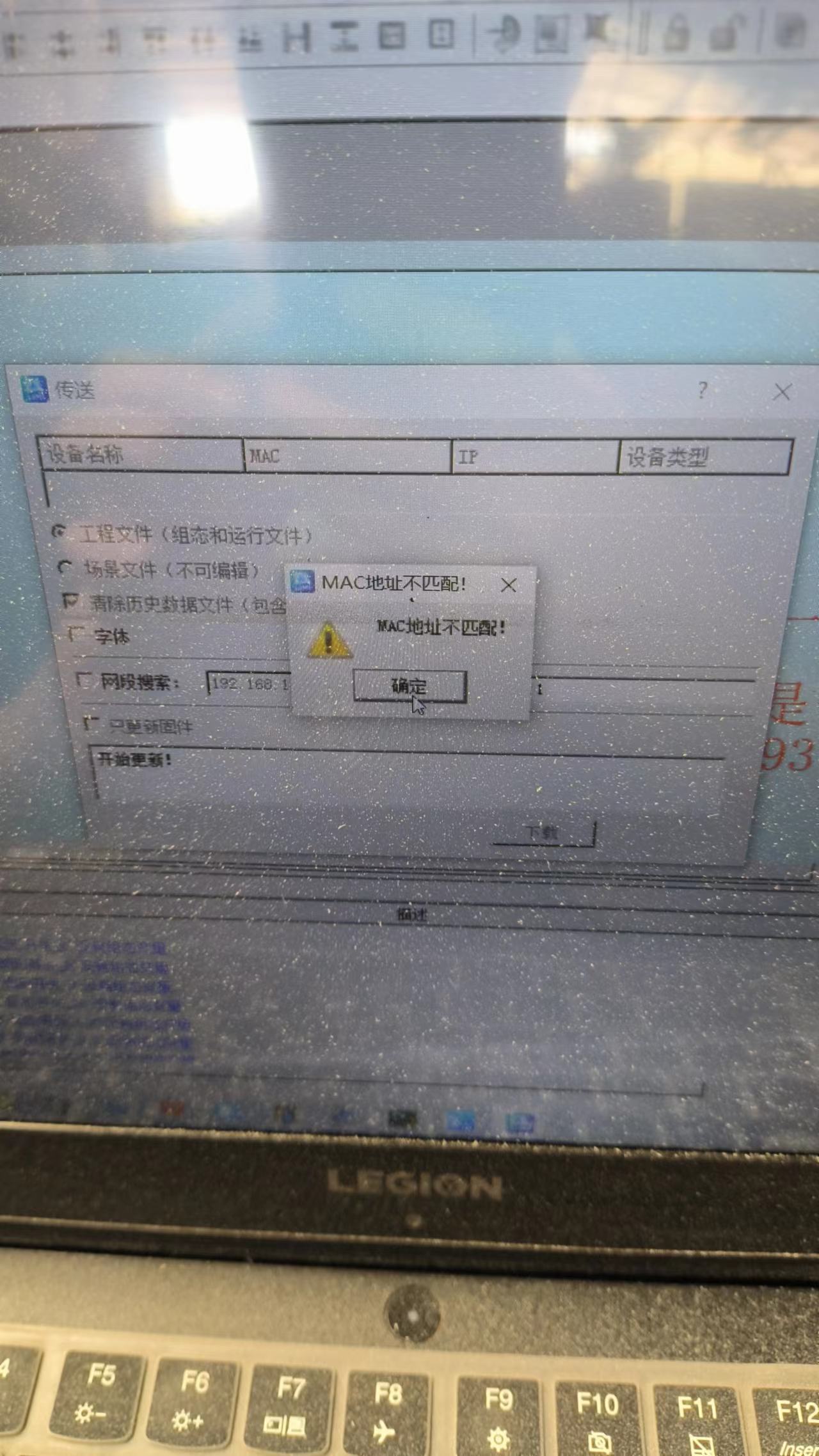

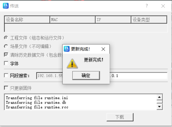

4.如下图点击下载按钮,更新成功后会有”更新完成“提示,若很久没有”更新完成“提示,或者提示”MAC地址不匹配“,
这是网络故障所致,要检查现场触摸屏的网络是否正常。
