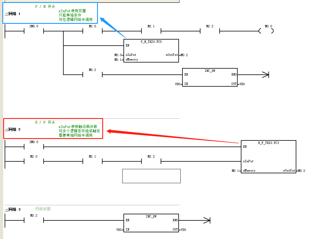

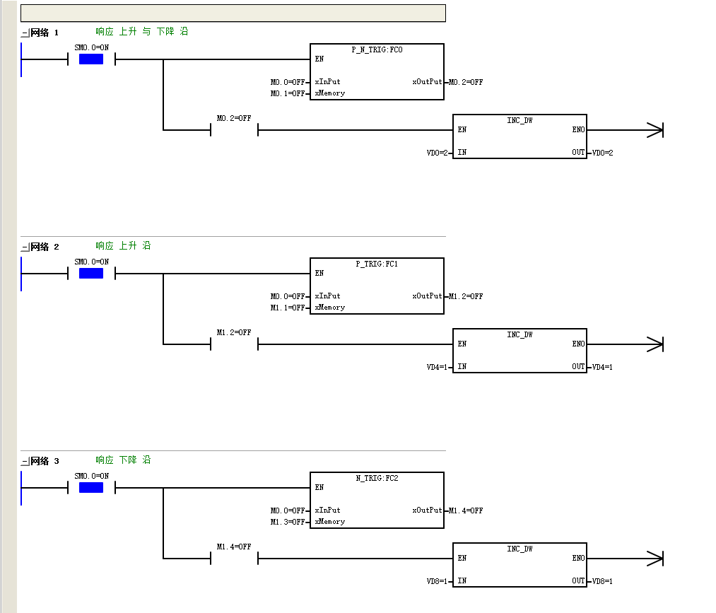

程序中使用上下沿 在线编程 时 需要注意沿标号,且沿标号数量存在上限。
该库使用寄存器生成上下沿用于在程序中调用,可以用于防止标号问题与沿数量限制问题。
库中包含 上升&下降沿、 上升沿、 下降沿 三种
其中:
    P_N_、R_F_   为上下沿都触发
    P_、R_   为响应上升沿
    N_、F_   为响应下降沿
P/N 开头使用变量触发
R/F 为使用触点条件触发

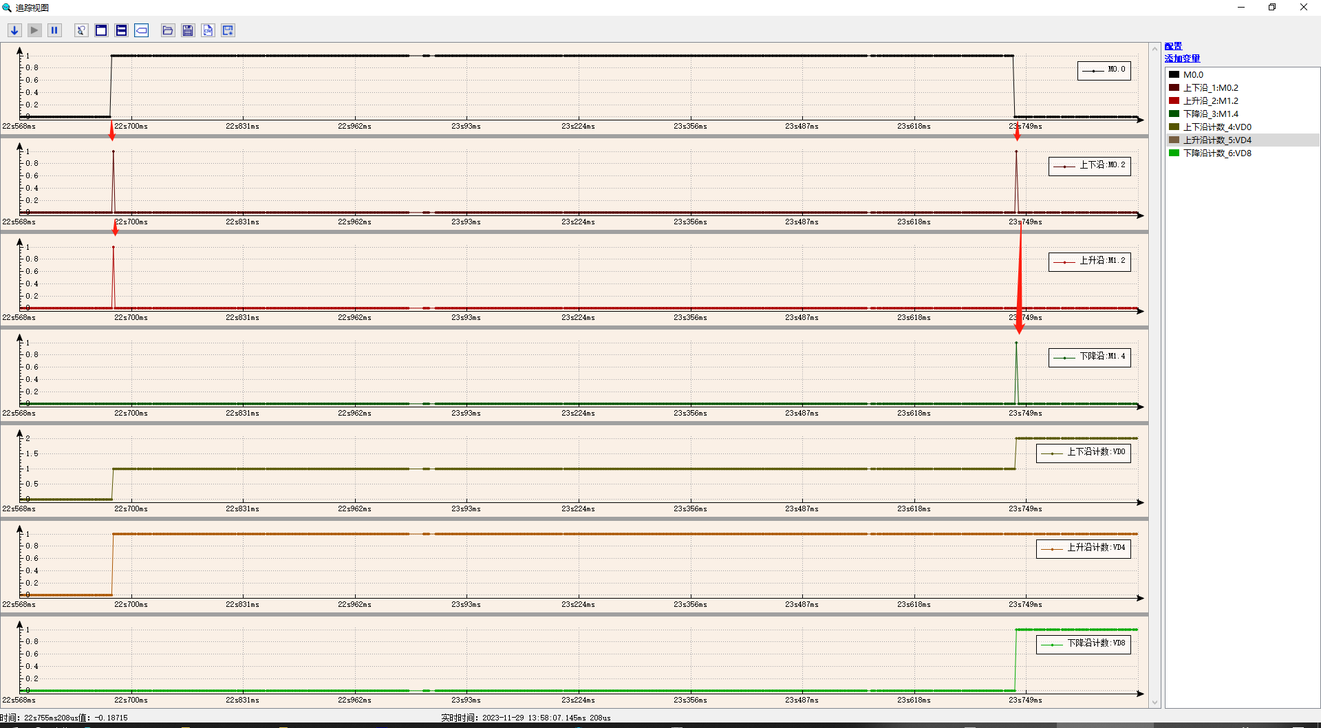

三种不同触发的曲线:
