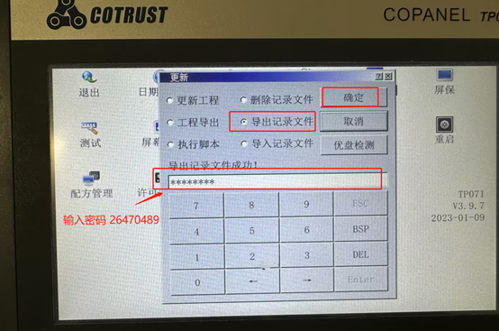

将U盘插到触摸屏后面的USB口上,依次点触摸屏左上右上右下左下进入系统界面,点击更新工程,会弹出一个更新界面,选择导出记录文件,输入密码(初始密码为26470489),点击确认,数据就导出在U盘中

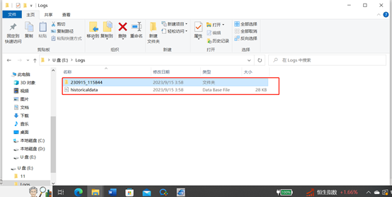

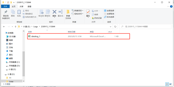

将U盘插在电脑上,数据记录将储存在U盘根目录下的Logs文件夹里,文件夹里有.db文件和一个文件夹,打开文件夹即是数据的excel文件

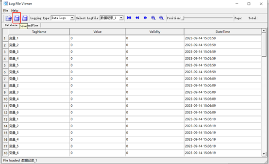

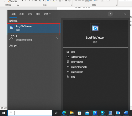

打开触摸屏软件安装位置里的LogFile Viewer应用,可以在电脑搜索框中搜索,如下图

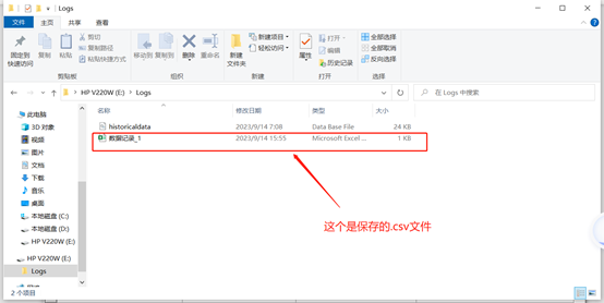

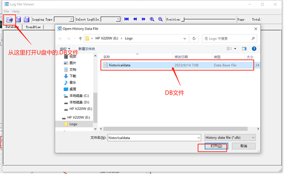

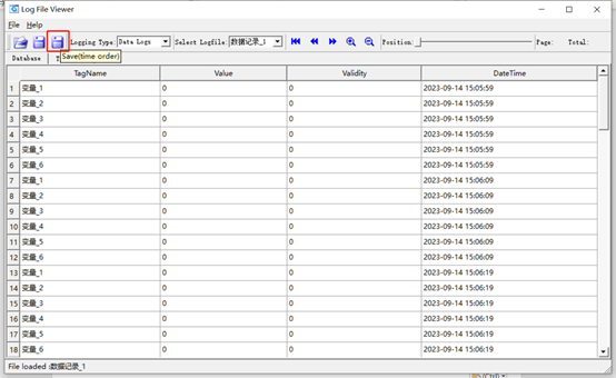

在LogFileViewer中打开U盘里的.db文件。打开之后就可以另存为CSV格式的文件用Excel打开。另存为分为两种格式,一个是根据记录顺序,另一个时间顺序(timeorder)。注意:在保存为时间顺序的时候必须将触摸屏的系统时钟改为和当前时间一致的
