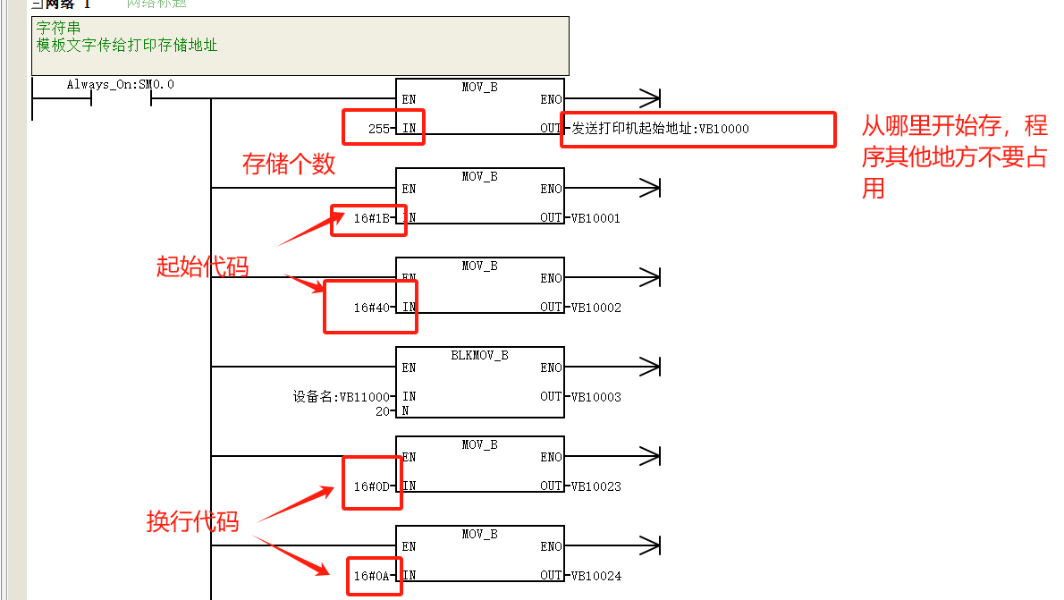

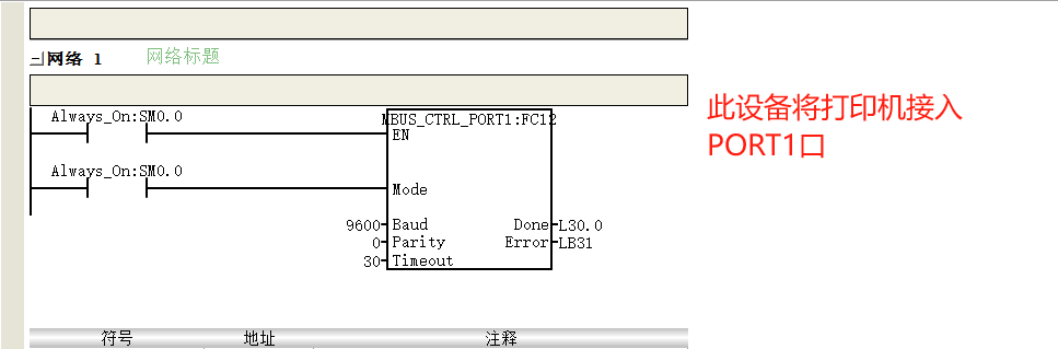

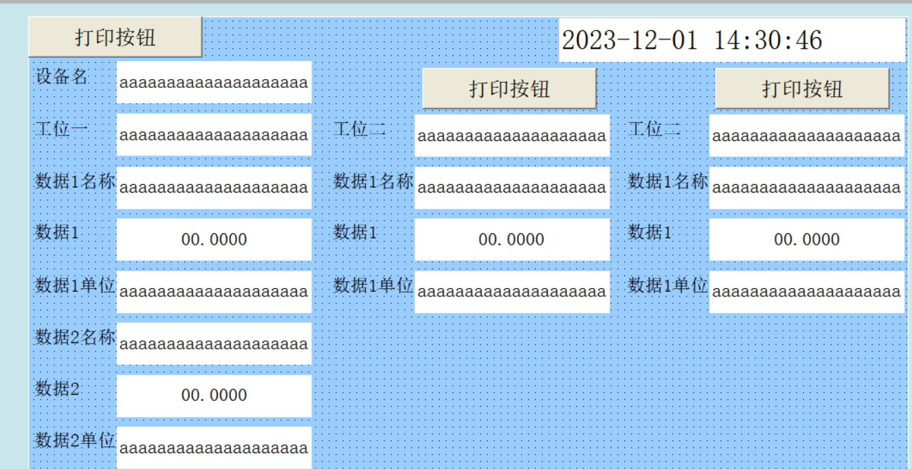

打印机的485通讯口的AB 引脚接入九针串口的3号和8号角 利用我们的485通讯库进行通信
16#0D 0A  是打印机的换行代码

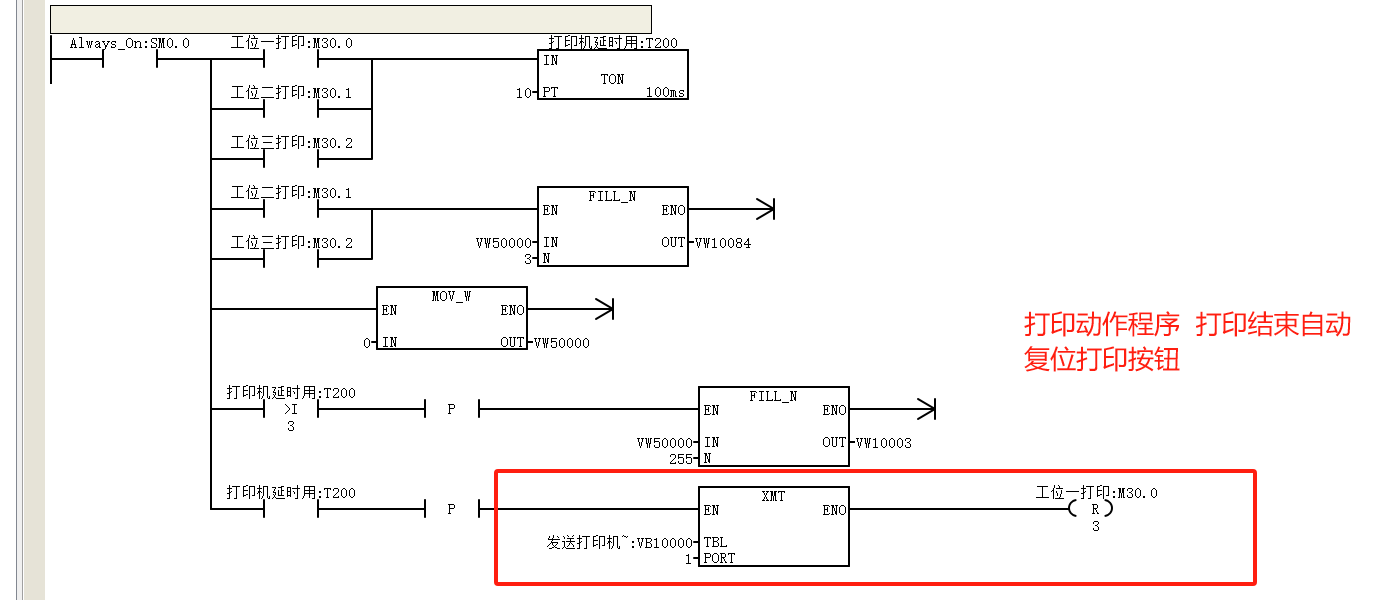

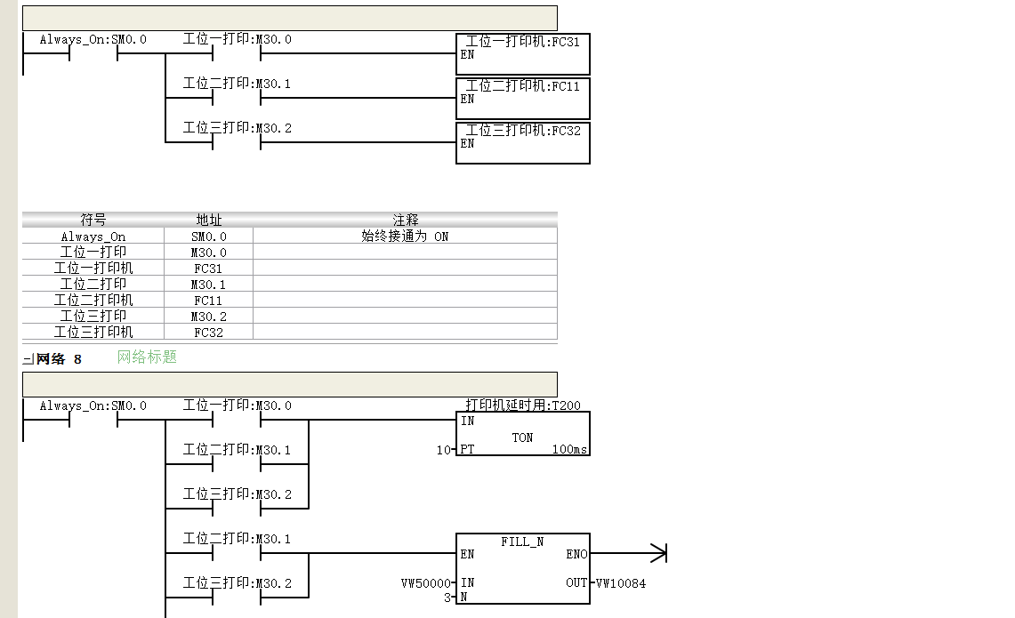

打印画面
打印画面

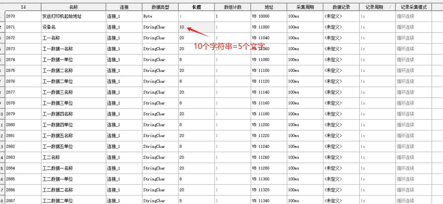

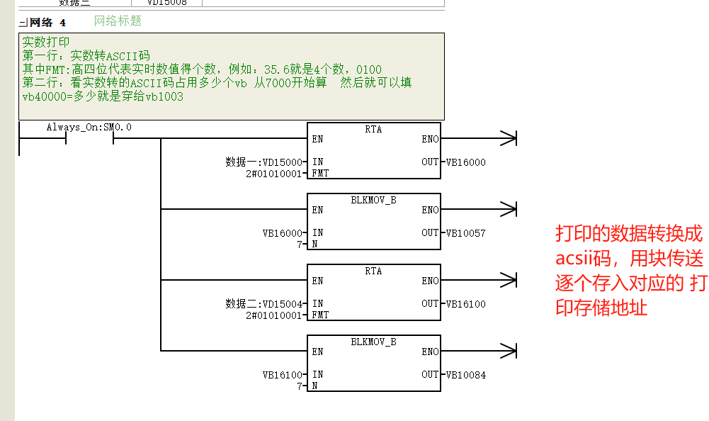

打印机的变量
打印机的变量
