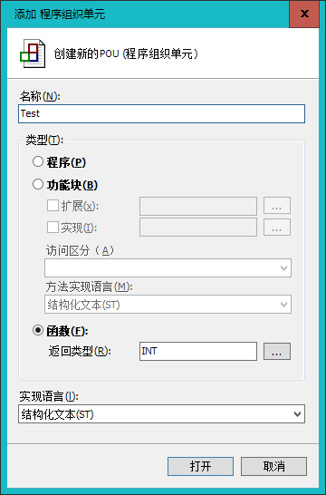

首先要建立一个函数块,添加程序组织单元,然后选择函数,返回值类型这里我选的是int,根据实际需求来确定返回值。实现语言是ST。
图片1.png 点确定之后就会在左侧显示出建立的函数块。 图片2.png 名称就是建立组织单元时取的名称。
